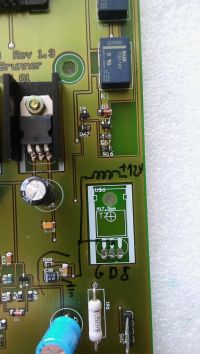

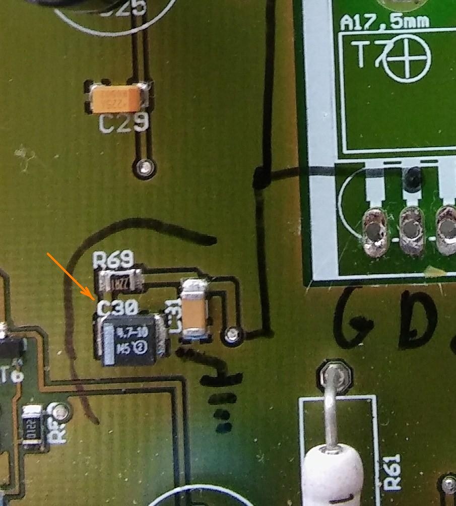

    Witam! Nie mogę znaleźć kodu smd diody ( chyba zenera bo ma szeregowo rezystor 22 omy i wisi na między D i S tranzystora BUZ11) . Kod tej diody to: 4,7-10 i w drugiej linii M5. Jeśli ktoś coś wie na ten temat to proszę o pomoc.

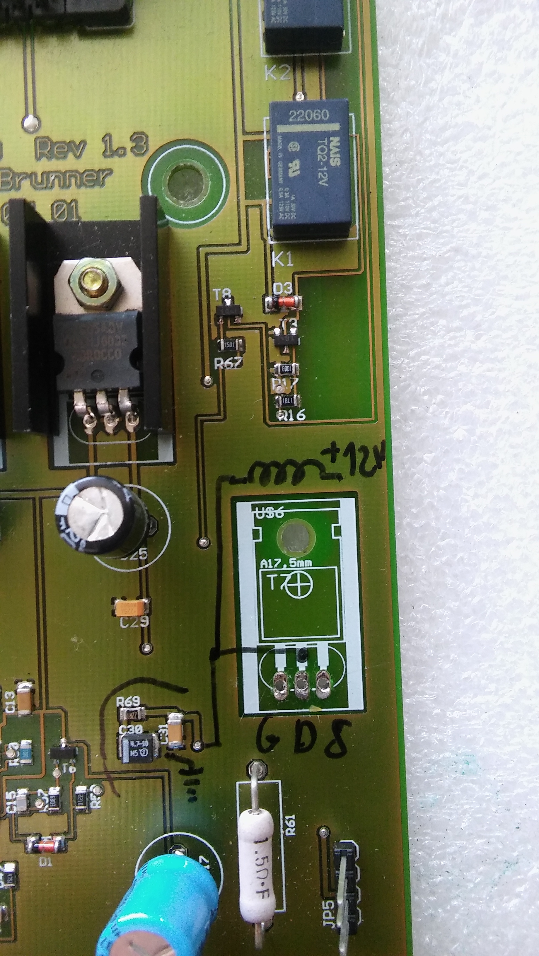

    Witam - proszę zamieścić fotkę płytki PCB tego fragmentu układu .
    Może ten rezystor 22Ω szeregowo z diodą jest podłączony równolegle z cewką ?

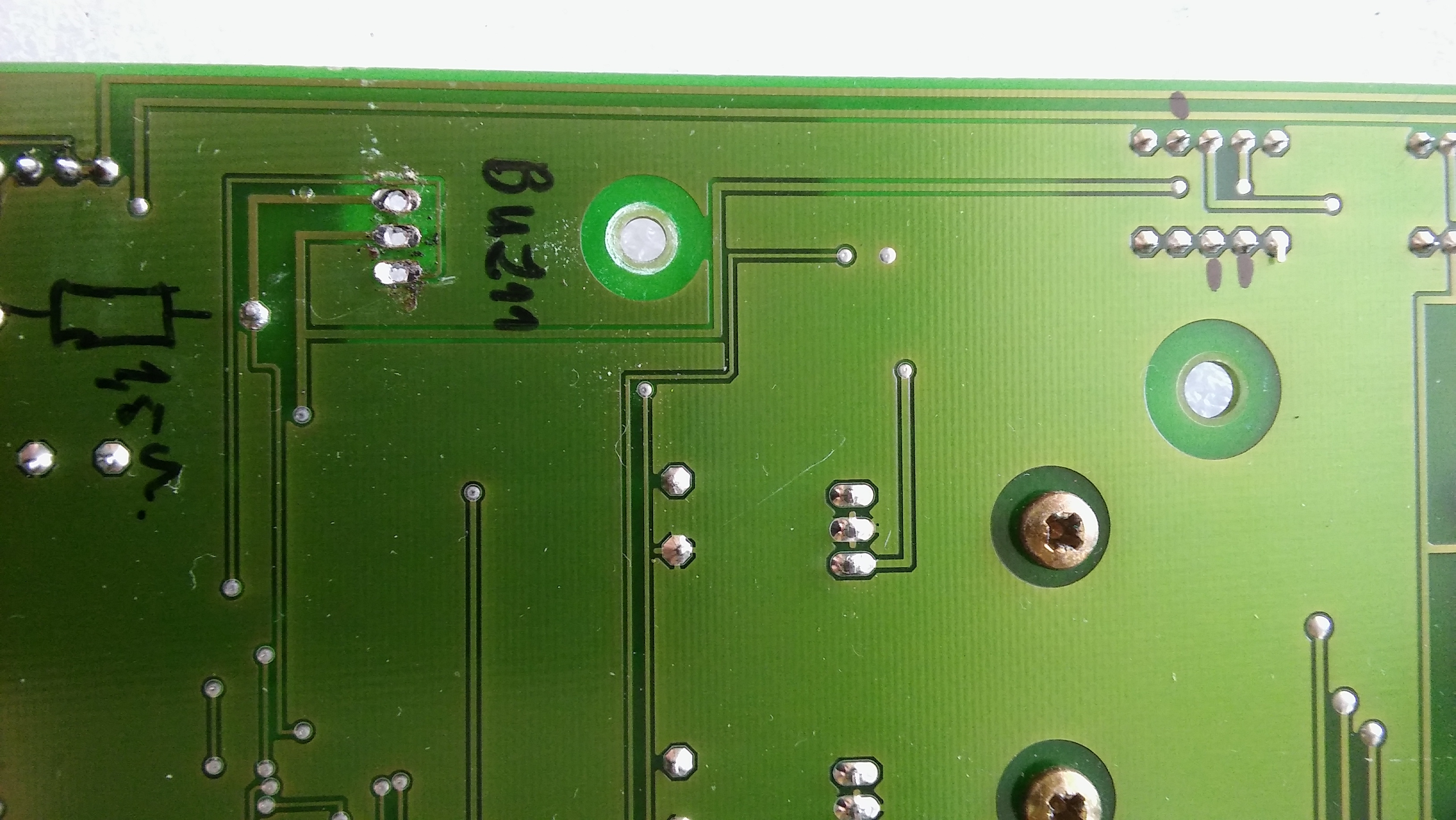

  • #5 16762519
    Cyrculator
    Zamieszczam dwie fotki z obu stron druku. Na płytce naniosłem mazakiem połączenia zmierzone omomierzem. Obciążenie czyli cewka znajduje się poza urządzeniem i jest przełączana dwoma przekażnikami zmieniając polaryzację na cewkę.Bemer - Uszkodzona dioda smd zabezpieczająca tranzystor BUZ11Bemer - Uszkodzona dioda smd zabezpieczająca tranzystor BUZ11
  • #7 16762908
    Cyrculator
    Faktycznie jest oznaczony C 30 i zauważyłem to jak robiłem zdjęcie ale myślałem że to jakaś pomyłka. Poza tym nigdy nie miałem do czynienia z takimi kondensatorami. W dodatku po co szeregowy rezystor z tym kondensatorem? Dziwne to, ale masz rację,to jest kondensator bo go zmierzyłem.
    Pozdrawiam i bardzo dziękuję.
