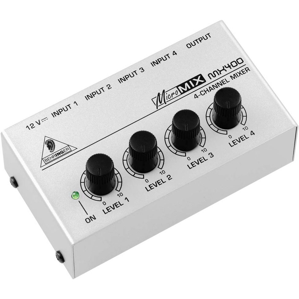

    Czy można podłączyć do jednego wejścia chinch wzmacniacza akustycznego sygnał przewodem słuchawkowym z radioodbiornika i telewizora
  • #2 16758677
    karolark
    Za duży sygnał -jeżeli zadziała to mogą być /będą znieksztalcenia
  • #3 16758687
    Bartek4123
    Czy jest urządzenie przełączające sygnał słuchawkowy z radia lub telewizora na jedno wejśćie wzmacniacza akustycznego ?
  • #4 16759763
    Polon_us
    Google -> "Selektor wejść audio".
  • #5 16759879
    beatom
    Poziom 37  
    Selektor wejsc niestety nie rozwiaze problemu z poziomem sygnalu i dopasowaniem impedancji. I nie wspomne o kabelkologii tego wszystkiego.. Prostego remedium na ten problem brak, lecz domowym sposobem mozna cos rzezbic na rezystorach i bawic sie z ustawianiem glosnosci.
    Moze jednak znajdziesz cos w technologii BlueTooth.
  • #6 16759908
    Mario-1990
    Jedyne wyjście to mały mikser audio Podłączenie sygnału z radioodbiornika i telewizora do jednego wejścia chinch .
