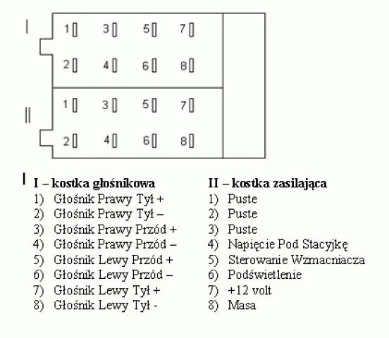

  • #7 16760263
    leszekppp
    Ja kupie takie samo radio więc żadnych przeróbek nie planuje.
    Jeszcze jedno pytanie żeby się upewnić na 100%.
    napięcie mam tylko na pinie 7 , reszta pinów -brak świecenia się kontrolki.
    Czy to jest prawidłowe?FIAT STILO 19JTD - Radio spalone, dym i ogień po wymianie bezpiecznika
  • #8 16760465
    Pedros050
    FIAT STILO 19JTD - Radio spalone, dym i ogień po wymianie bezpiecznikaMa być tak .
  • #9 16760513

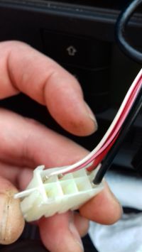

    leszekppp
    u mnie jest tak :
  • #10 16760516
    SZYMON BYDGOSZCZ
    leszekppp napisał:
    u mnie jest tak :
    To jest ok.
    + , - , can a , can b.
  • #11 16760529
    leszekppp
    Ale napięcie ma być tylko na czerwonym przewodzie czyli na 7 pinie?
    A tak z ciekawości co mogło być przyczyną spalenia tego radia jak z zasilaniem jest ok???
