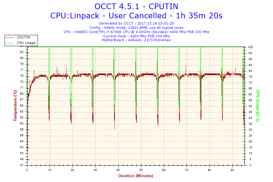

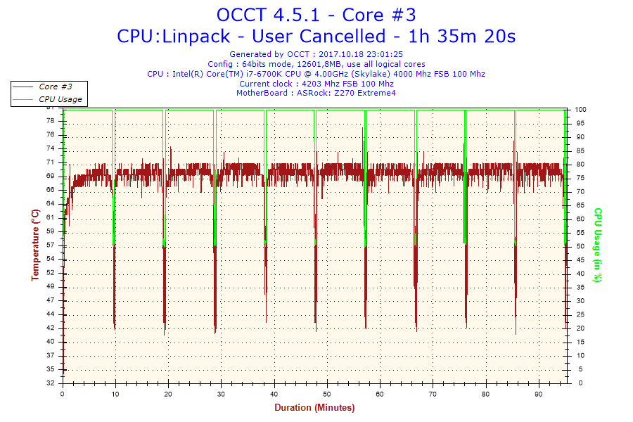

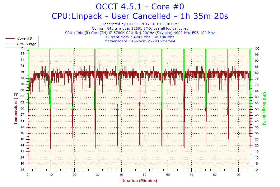

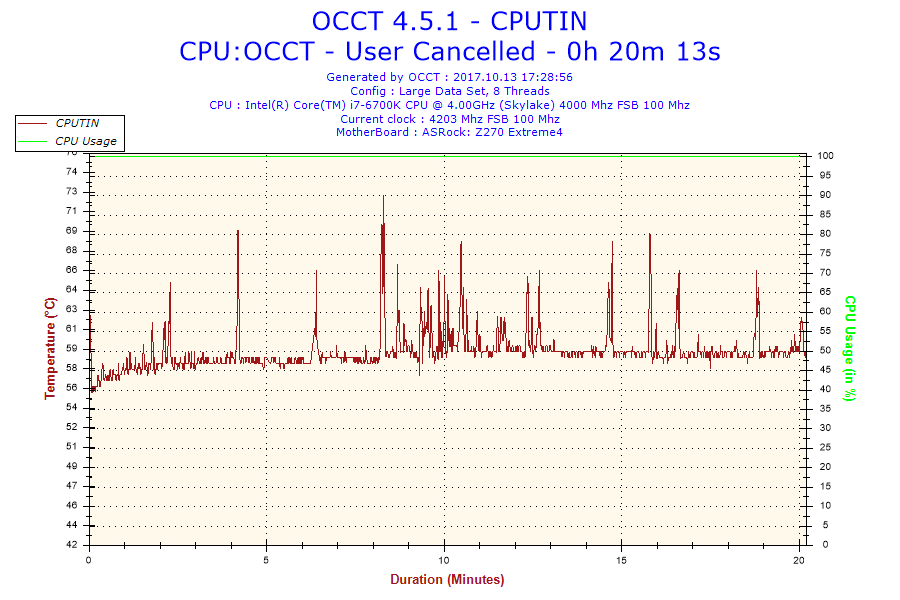

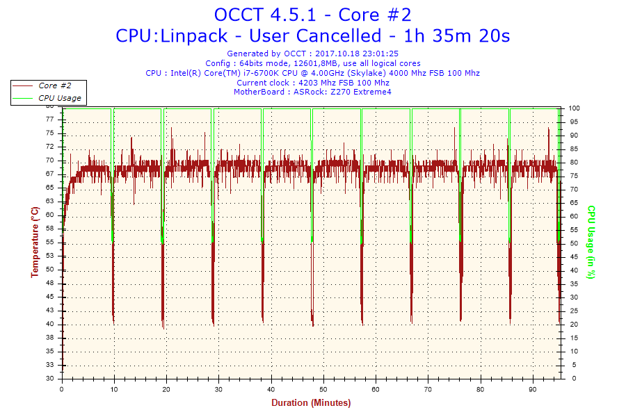

Posiadam procesor i7 6700k, który się przegrzewał. Mam pytanie czy ustawienie napięcia na Fixed Mode 1.180v jest bezpieczne dla cpu. Procesor nie zrzuca napięć i trzyma maksymalne taktowania, Poziom zapotrzebowania na energię w core temp się zmienia i spada do 10W. Po tym zabiegu udało mi się osiągnąć 63C na chłodzeniu SPC Fortis 3 1425 v2. Mam jeszcze pytanie co do wyginającego się cpu, czy moje chłodzenie jest bezpieczne dla tego procesora dokręciłem je wkrętakiem dosyć mocno, do lekkiego oporu. Płyta na auto ustawiła VID 1,42000v i vcore na 1,216v (obecnie mam vid 1.2000 oraz vcore na 1.180v CPU-Z pokazuje 1,168v)
Moja specyfikacja:
Asrock z270 Extreme 4
DDR4 Corsair 16GB 3000mhz
2x 1TB HDD WD/Seagate 7200RPM
1x SSD Samsung Evo 840 128GB
1x PCI-e x4 Plexto 128GB
Zasilacz be quiet 660W
i7 6700k Stokowe parametry
Obudowa spc aquarius x70w
Chłodzenie SPC Fortis 3 HE1425 v2
GTX 1060 6GB
Procesor działa stabilnie.
