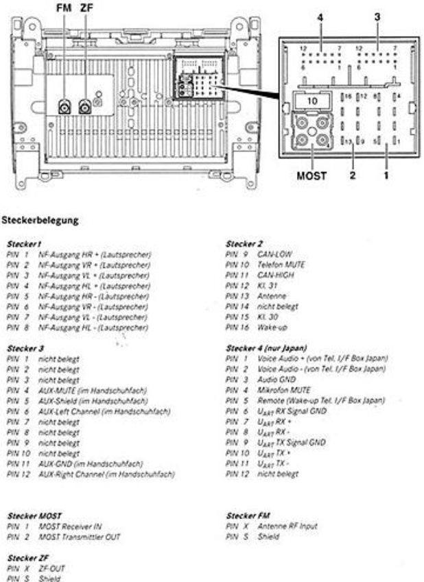

    Chciałem zamontować w mojej A180 (2017 rocznik) wzmacniacz i subwoofer. Z poprzedniego auta został mi wzmacniacz Crunch model bodajże gti2200. A aucie jest system Audio 20 z przygotowaniem do Garmina /tak pisze w specyfikacji/
    Znajomi powiedział, że radio nie będzie w stanie wybudzić? tego wzmacniacza.
    Czy ma rację? Ewentualnie jak to obejść albo jakiego typu wzmacniacz byłby wymagany, aby podpiąć się pod fabryczne radio?
    Z góry dzięki za odpowiedzi.
    Wystarczy w radiu sprawdzić wyjście na zasilanie anteny, czy zasila antenę tylko gdy gra radio, czy stale po włączeniu odbiornika.

    Lub po prostu dać jakiś pstryczek na Remote wzmacniacza i z głowy.
