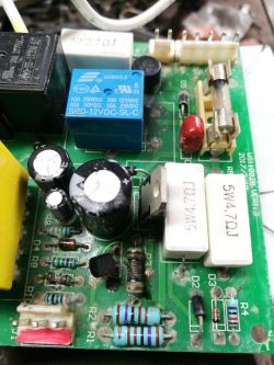

    Dzień dobry.
    Kupiłem spawareczkę w Lidlu, niestety pech chciał ze akurat zgubiłem paragon a ichny sprzęt wysokiej klasy przestał działać jak należy po 3 wyjęciach z kartonu.
    Co się stało. Odpalam maszynkę i co się działo - drut zaczął być podawany skokowo przez chwile po czym przestało kompletnie podawać.
    Rozkręciłem i oczom ukazała się płytka z wypalonym czymś... no właśnie co to jest i czy można to przelutować i po problemie czy jest to efekt jakiejś innej usterki. Poszukał bym w necie na temat tego tylko ni w chu.. ni w oko nie wiem nawet jak się ten scalak/rezystorek nazywa.
    Spawarka Parkside PFDS 33B2 spalony element w obwodzie podajnika drutu
    Dziękuję za rady i sugestie. Pozdrawiam

    Wygląda na mostek prostowniczy małej mocy-poszukaj w google hasło "mostek okrągły" lub bezpiecznik-jak jest to oznaczone na płytce? Ma 4 wyprowadzenia czy dwa?

    Posiada 4 wyjścia. Na płytce widnieją oznaczenia lecz bardzo słabo i mogę je źle odczytać: ZD1;+;RLY2;J3
    Z resztek znaków jakie mogę odczytać na tym scalaku to faktycznie wygląda ma mostek prostowniczy jeśli porównam go do tego co mi pokaże google grafika. 2W10∫ lub 2W20∫. Cieżko odczytać.

    Jest to mostek prostowniczy. Trzeba zamontować mostek o większym prądzie, bo ten 1A jest za słaby.

    Panowie wlutowana dioda. Spawarka puki co ładnie smarczę. Jak coś bedzie się kaszanić poinformuję. Pozdrawiam.

    Juz problem naprawiony, nie dość ze zatrzymał się drut w pistolecie, to jeszcze padł mostek, diody, i przekaźnik przerywał.

    u mnie to samo.... tzn wypaliło ścieżkę tzn mam nadzieje że tylko to jest powodem tego że nie podaje drutu..
    swoją drogą czemu tak się dzieje hmm toc nie katowałem... sru..sru i przerwa....

    Niewłaściwy laminat. Ze względów ,,oszczędnościowych'' płytki obwodów wytwarza się na laminacie z miedzią grubości 15µm. Wcześniej stosowano wyłącznie 35µm.

    Ciężko mi uwierzyć że ten mały transformatorek tak efektownie spalił mostek i jeszcze kawał płytki.
    Ten mostek jest podłączony bezpośrednio do wyjścia transformatora spawalniczego. Wygląda na to, że jest częścią układu, który dostosowuje prędkość silnika podającego drut w zależności od napięcia na wyjściu spawarki (=ustawionego prądu spawania).
    W mojej spawarce doszło do identycznego uszkodzenia jak u użytkownika pwl1410. Na pierwszy rzut oka - spalona ścieżka, po dokładniejszym sprawdzeniu okazało się, że mostek prostowniczy został uszkodzony w taki sposób, że pojawiło się zwarcie na jego wejściu, a ścieżka na płytce zadziałała jak bezpiecznik. Po wymianie mostka i naprawie ścieżki spawarka działa.

    A skąd, posuw jest zasilany z głównego napięcia spawania.
    Ten transformatorek zasila TYLKO elektronikę na płytce.

    Witam. Mam też problem z podaniem drutu. U mnie chyba padły rezystor nr R3 i R7 poda ktos oporność ich jaką powinna być Spawarka Parkside PFDS 33B2 spalony element w obwodzie podajnika drutu

    O ile dobrze odczytałem, to: R3 = 33Ω 1%, R7 = 10Ω 1%.

    Dzięki kolego zaczęła działać ale jeszcze ten mostek prostowniczy był do wymiany wyglądał w miare ładnie a już nie działał. Jakos szybko mi podaje drut i nie działa regulacja. Chyba źle podlaczyłem ten mostek. Tam + i - sa naprzeciwko siebie tak a ja podlaczylem obok siebie. I to jest chyba źle. Jak ktoś wie proszę o porade. Dziękuję i pozdrawiam.
