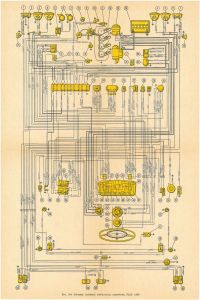

    Witam serdecznie.
    Otóż posiadam jakiś stary silnik do fiata 125p lecz niestety bez instalacji elektrycznej ale za to z gaźnikiem, kopułką, przewodami, świecami oraz czesciami mechanicznymi. Brakuje alternatora, kondensatora(co cewki wn) i innych duperelków z którymi sobie poradzę.
    Moje pytanie brzmi czy ktoś posiada schemat elektryczny do tego silnika? Potrzebuje go podłączyć do ciagniczka sama.
    Chodzi tylko o samo podłączenie zapłonu bo z czujnikami temperatury, cisnienia oleju itp. sobie poradzę.
  • #2 16762402
    Pedros050
    Fiat 125p (duży fiat) - Uruchomienie silnika - instalacja elektrycznaWitam .Proszę bardzo.
  • #3 16762411
    andrzej20001
    Plus ze stacyjki na cewkę i przewód z cewki na aparat i auto pali. Ten kondzio na cewce
    jest przeciwzakóceniowy , od iskry jest w aparacie. Przycisk na rozrusznik jeszcze. Plus na rozrusznik i alternator i solidna masa na silnik.
  • #4 16762412
    stanislaw1954
    Przecież w tym silniku nie ma nic, żadnych elektrozaworów. Zasilanie na cewkę WN. Z drugiej strony cewki na przerywacz i tyle.
  • #5 16763261
    LENIWIEC_PL
    A masz do tego opis poszczególnych elementów? Bo nie wszystko rozumiem. Na przykład to oznaczone numerami 13, 21, 18, 19, 5?
    A do gaźnika nic się nie podłącza?
  • #6 16763290
    piotrekwoj1
    18,19 krańcówki 21 rozrusznik 5 przekaźnik 13prądnica/alternator
