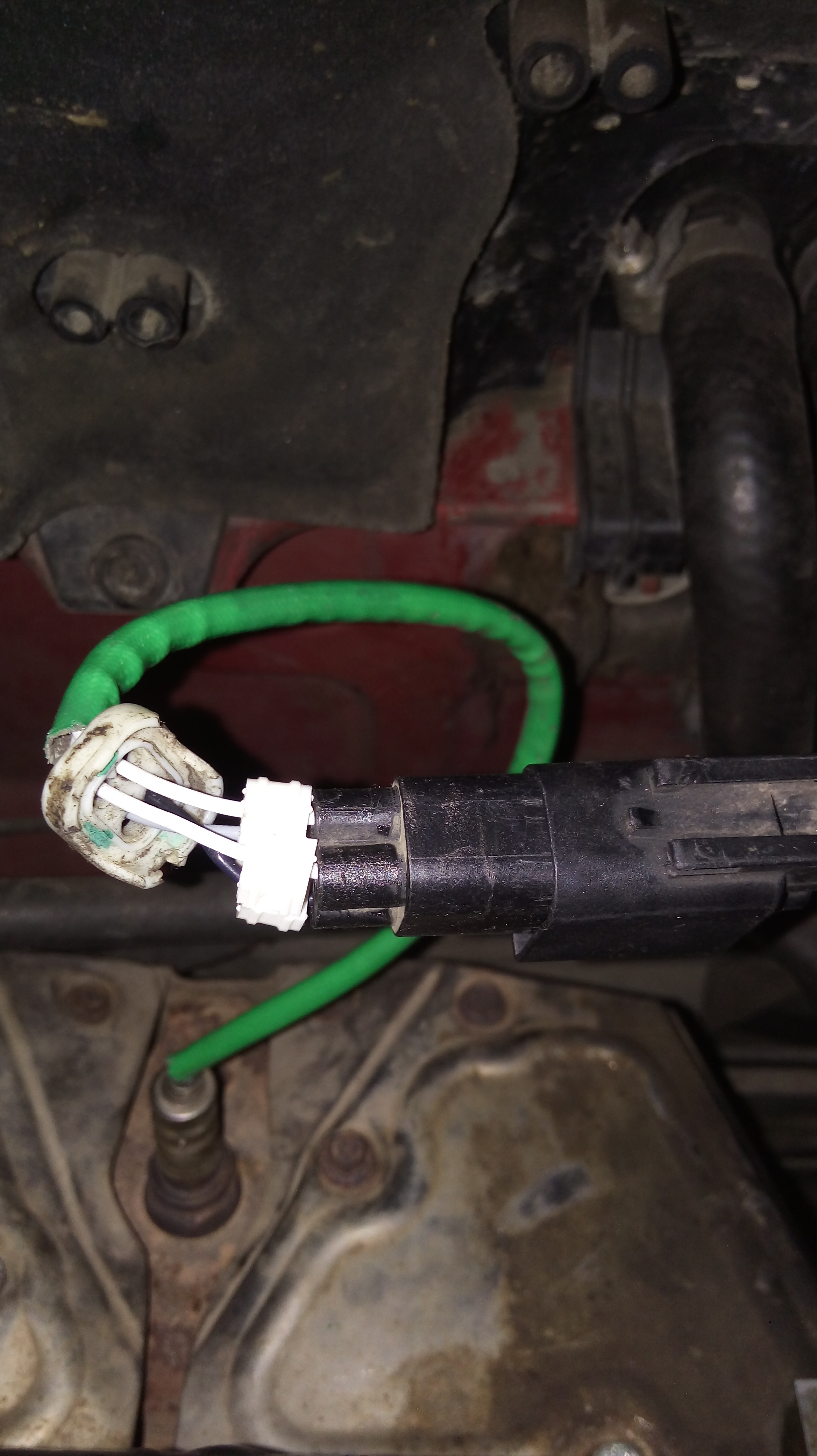

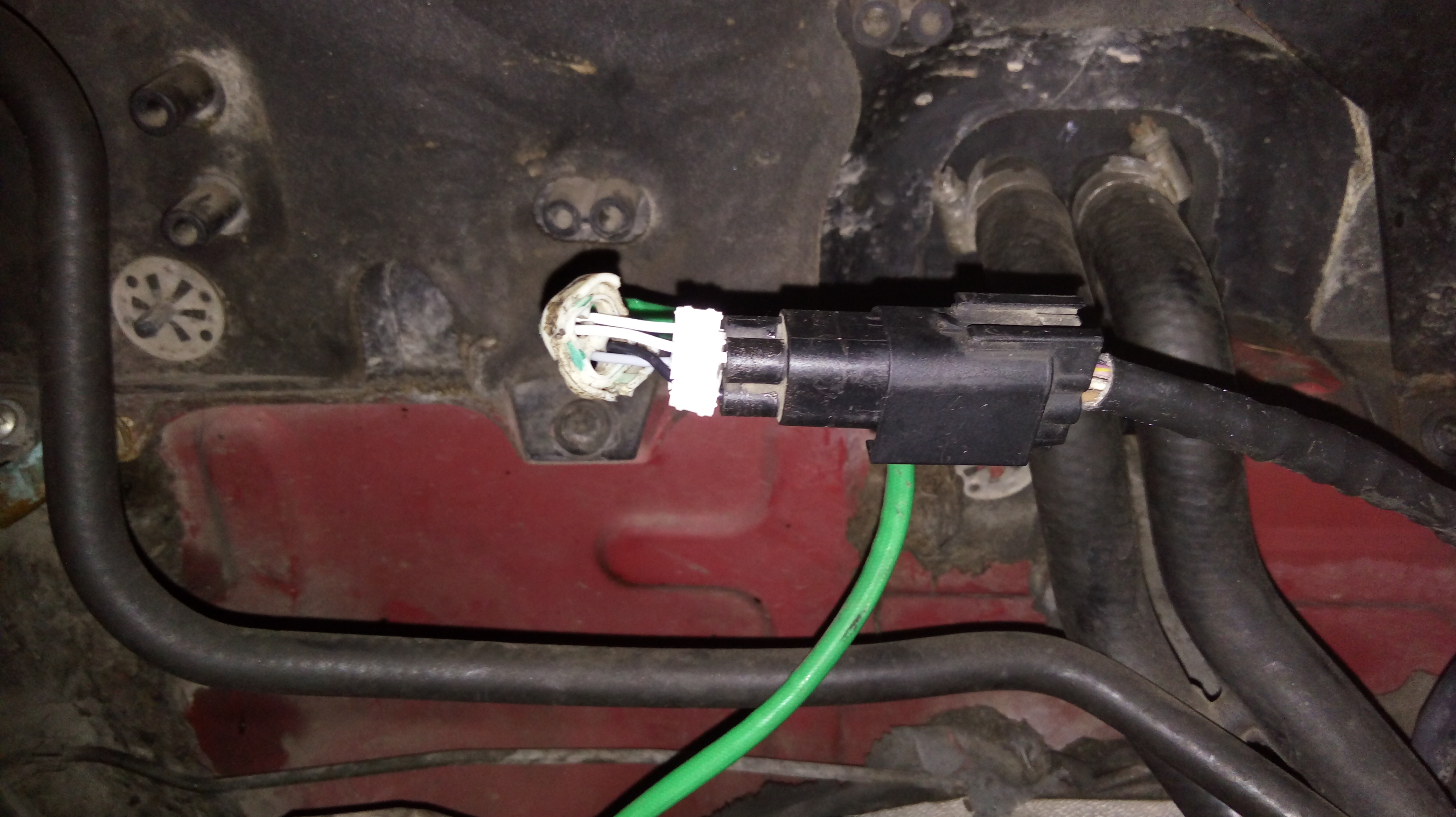

    Witam. Mam problem z sondą i to już drugi raz ponieważ nie wiem czy przewody 4 cztero żyłowe są dobrze wyprowadzone z sondy do gniazda samochodowego oryginalnego. Sonda wiem że już nie działa sprawdzałem dwa białe przewody od sondy zero reakcji na mierniku. Na Diagnostyce wykazało dwa błędy ,że zbyt uboga mieszanka i podgrzewacz czujnika czyli (grzałka sondy). Proszę o pomoc gdyż może są źle łączone przewody z sondą i dochodzi do jej nieprawidłowego działania. Nie chcę popełnić błędu z nową sondą. Ford Fiesta 1.25 - Jak poprawnie podłączyć przewody sondy lambda?Ford Fiesta 1.25 - Jak poprawnie podłączyć przewody sondy lambda?Ford Fiesta 1.25 - Jak poprawnie podłączyć przewody sondy lambda?

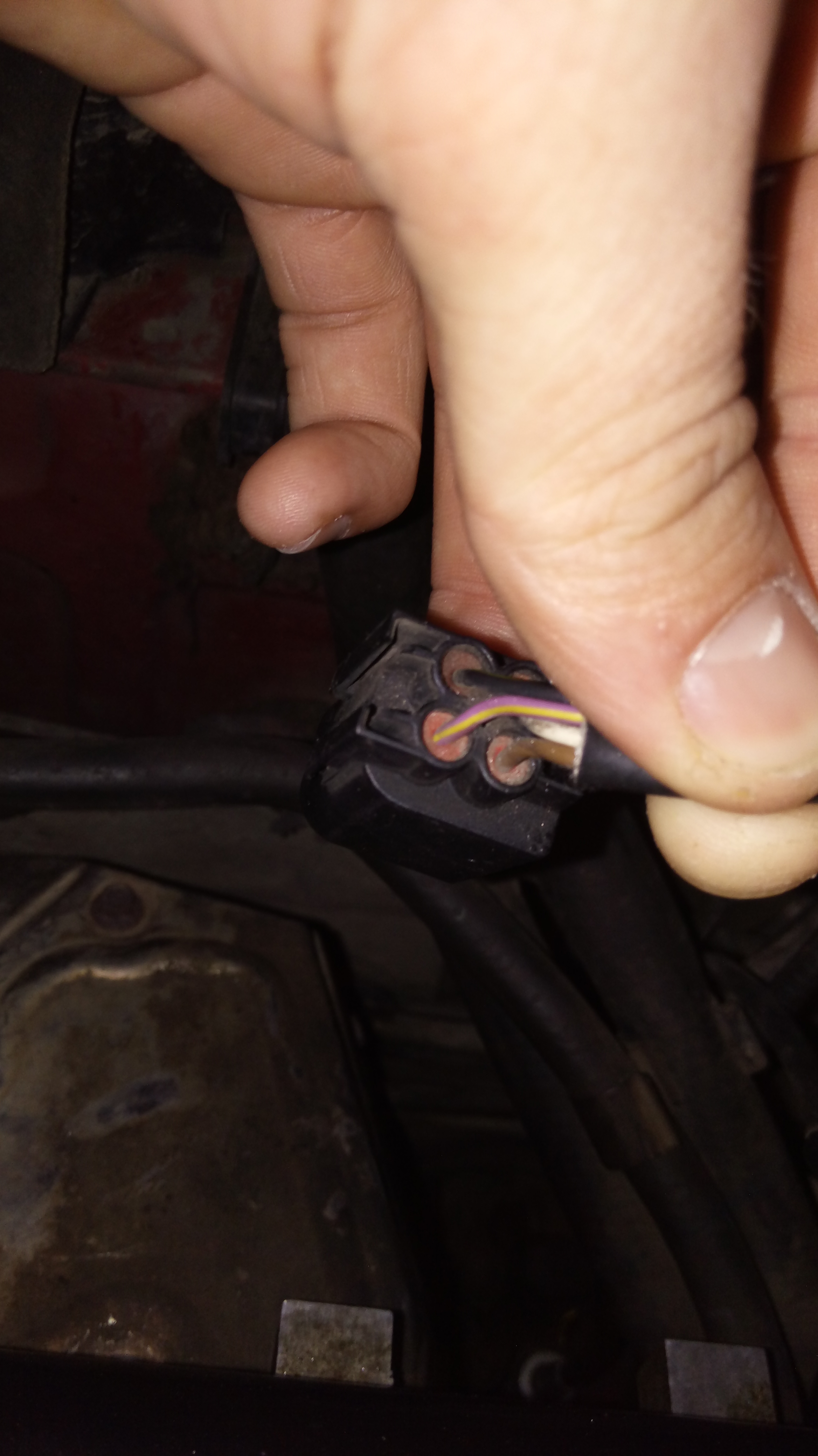

    Ford Fiesta silnik 1.25 zetect rok 97
    ta sonda została założona przez mechanika stwierdził że poprzednia sonda jest od silnika forda 1.6 tylko obawiam się tego że jeśli kupię nową teraz sondę czy ona będzie dobrze podłączona
    pierwsze zdjęcie co pokazałem to jest wyjście wpinu do sondy tylko nie wiem tr czy jak on tam przy sondzie zaczął przekładać przewody to czy dobrze je rozmieścił nie wiem gdzie powinna być grzałka podłączona sygnał, masa,
