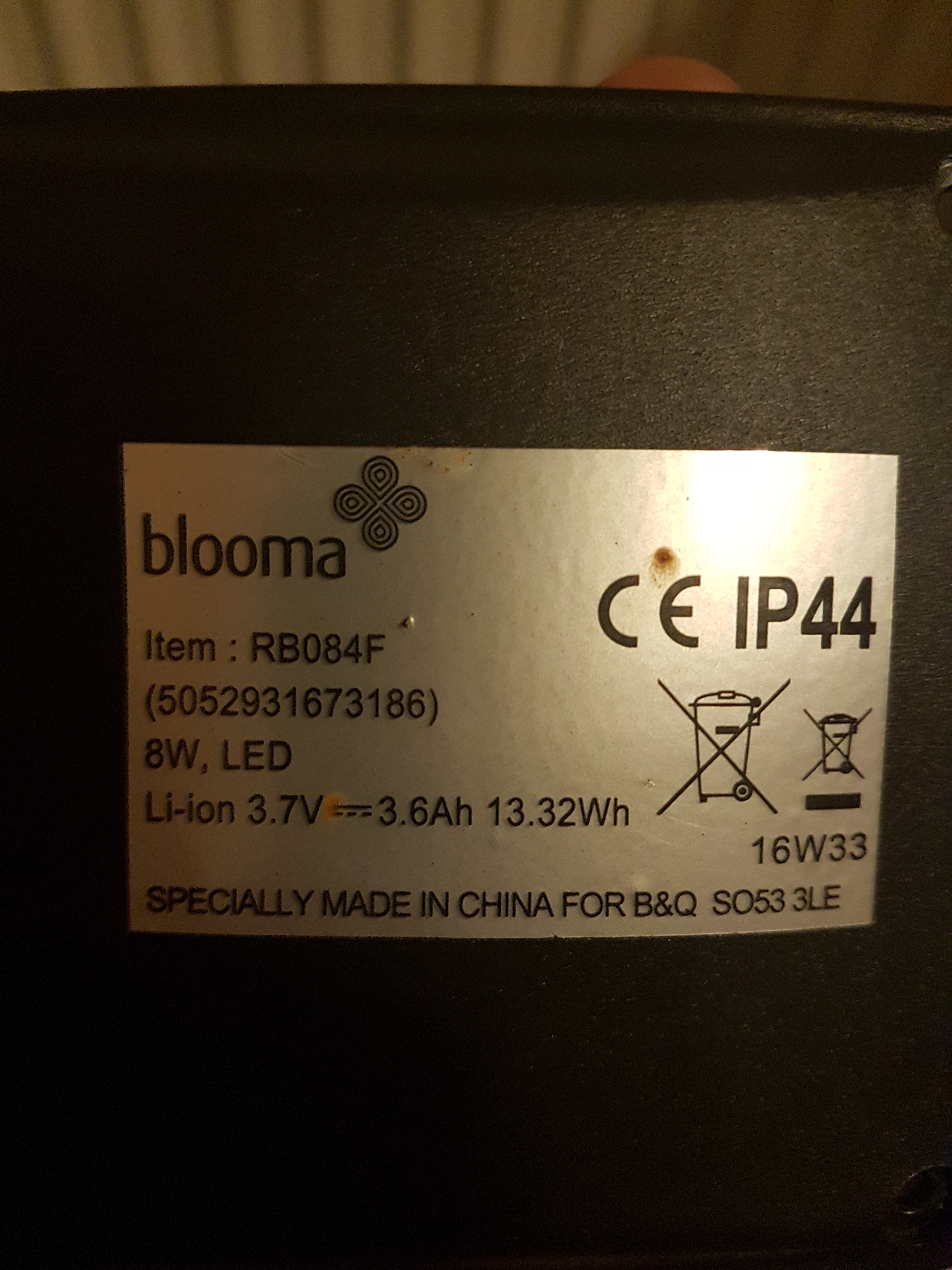

    czujnik ruchu lampy solarnej "Blooma" RB084F (5052931673186) przestał reagować na ruch.

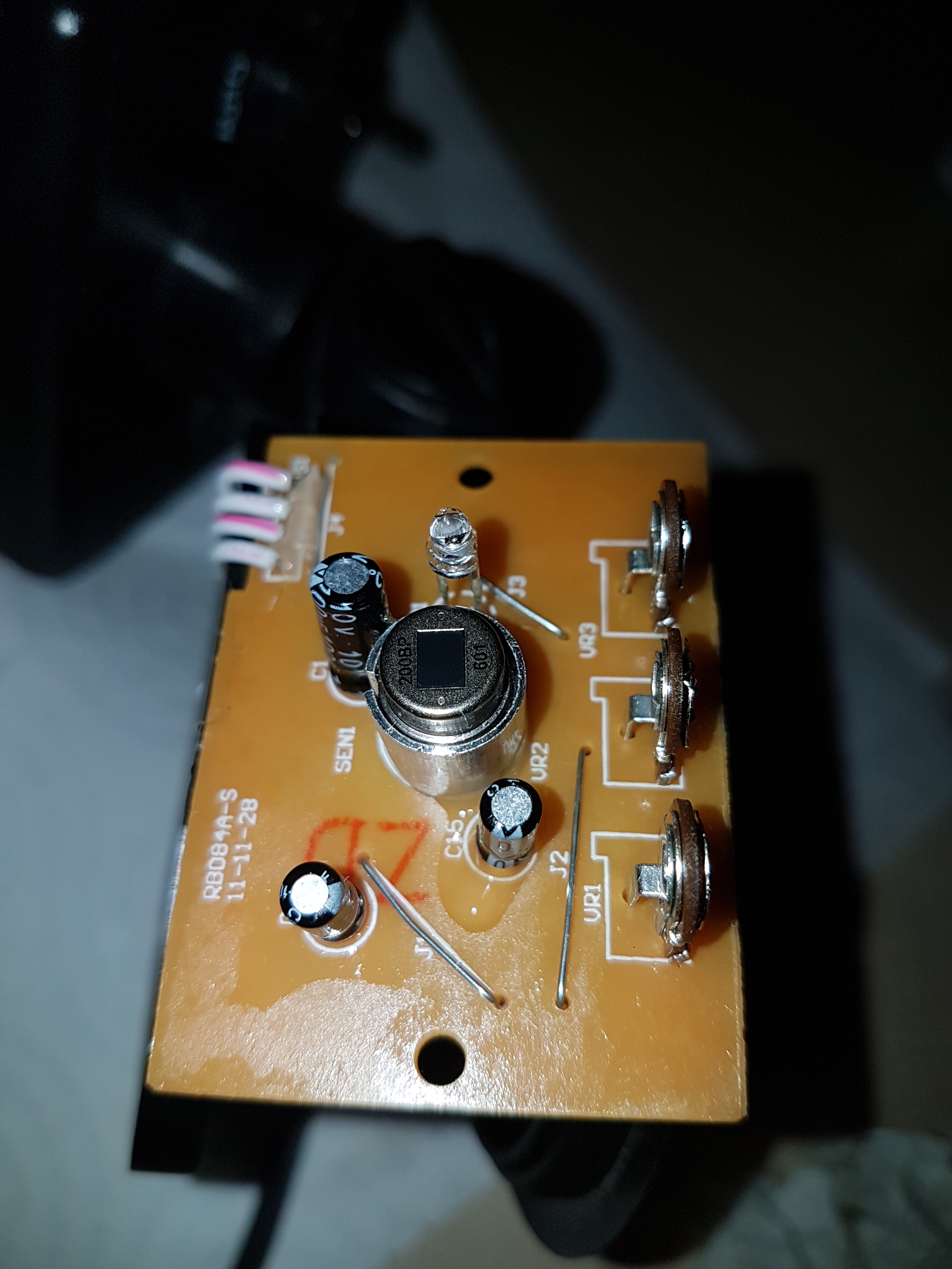

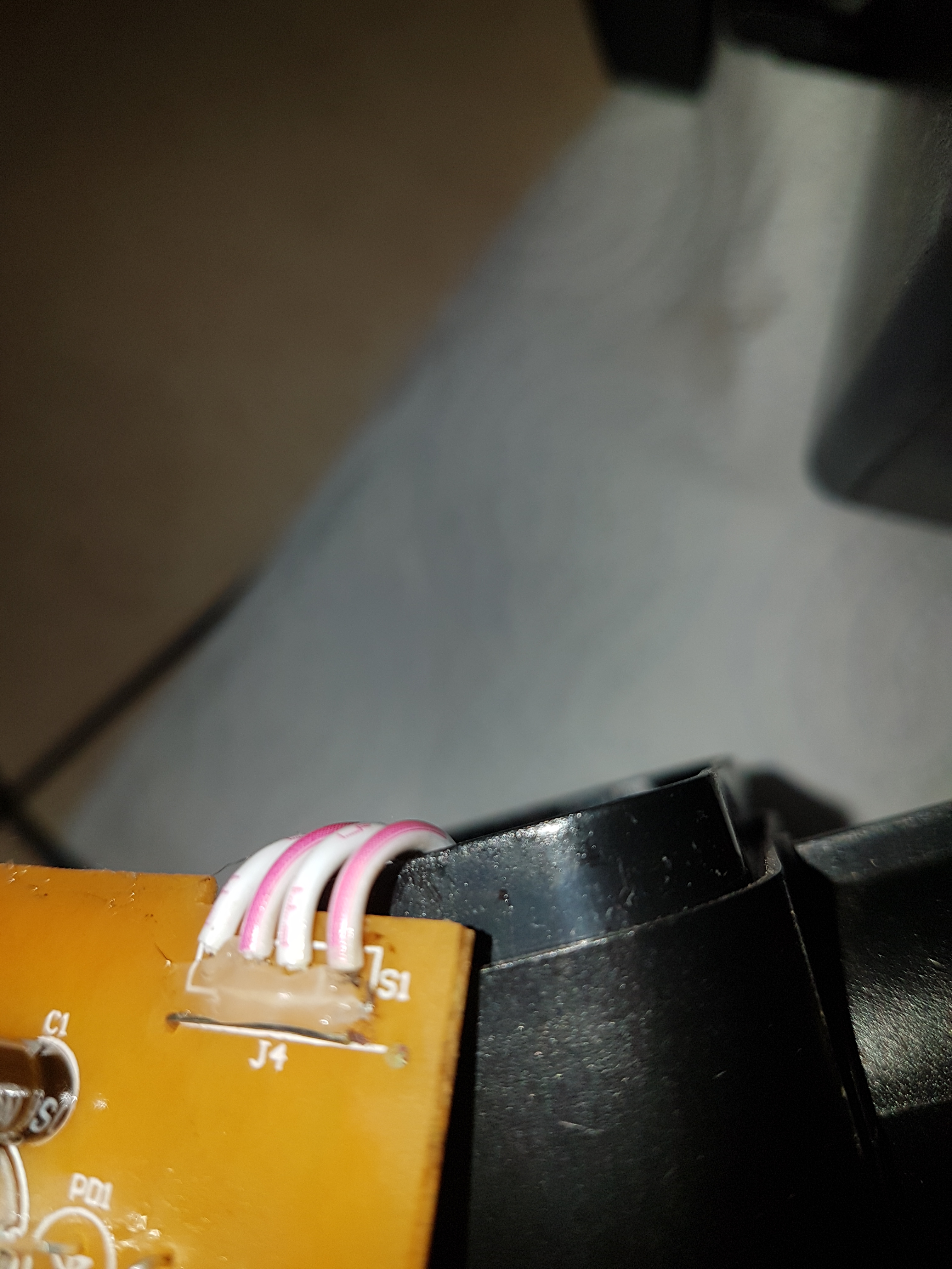

    Po rozebraniu obudowy czujnika ruchu zauważyłem na przewodach łączących czujnik z całością lampy zaśniedziałe miejsca, prawdopodobnie dostała się tam woda. Wyczyściłem Kontakt S ale nic to nie zmieniło.

    Najlepiej wszystko przelutować tam jeszcze raz, ale to i tak loteria czy i jak długo będzie działać-mam na składzie 3 takie lampy z czujnikami-to jak działają to loteria, a zmiana ustawień też działa jak chce.

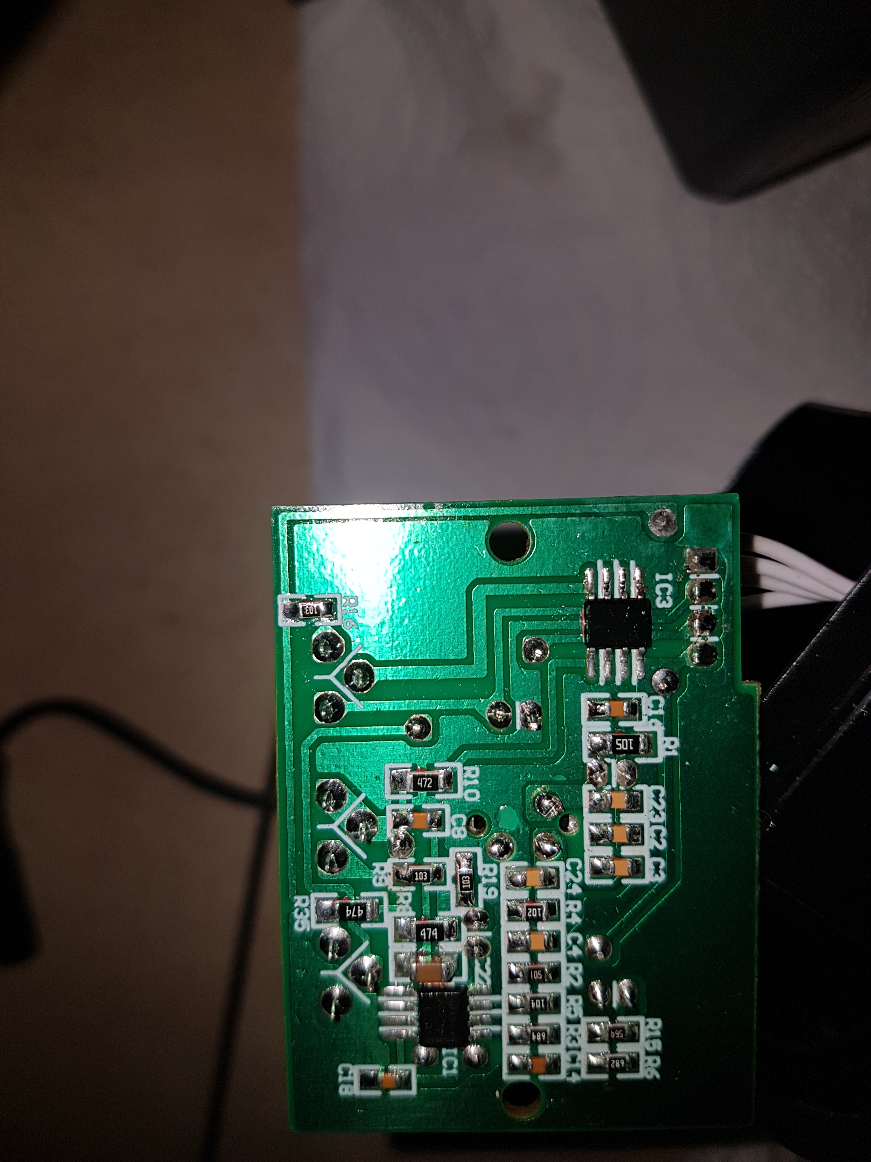

    Tak jak pisałem-najlepiej całą płytkę(ze zdjęcia widzę że większosć lutów tam wygląda kiepsko)-każde pole lutownicze, troszkę nowej cyny z topnikiem i przelutować. A co do kupna nowego-chyba tylko z chin... https://www.aliexpress.com/wholesale?catId=0&..._20171018214934&SearchText=pir+sensor+for+led

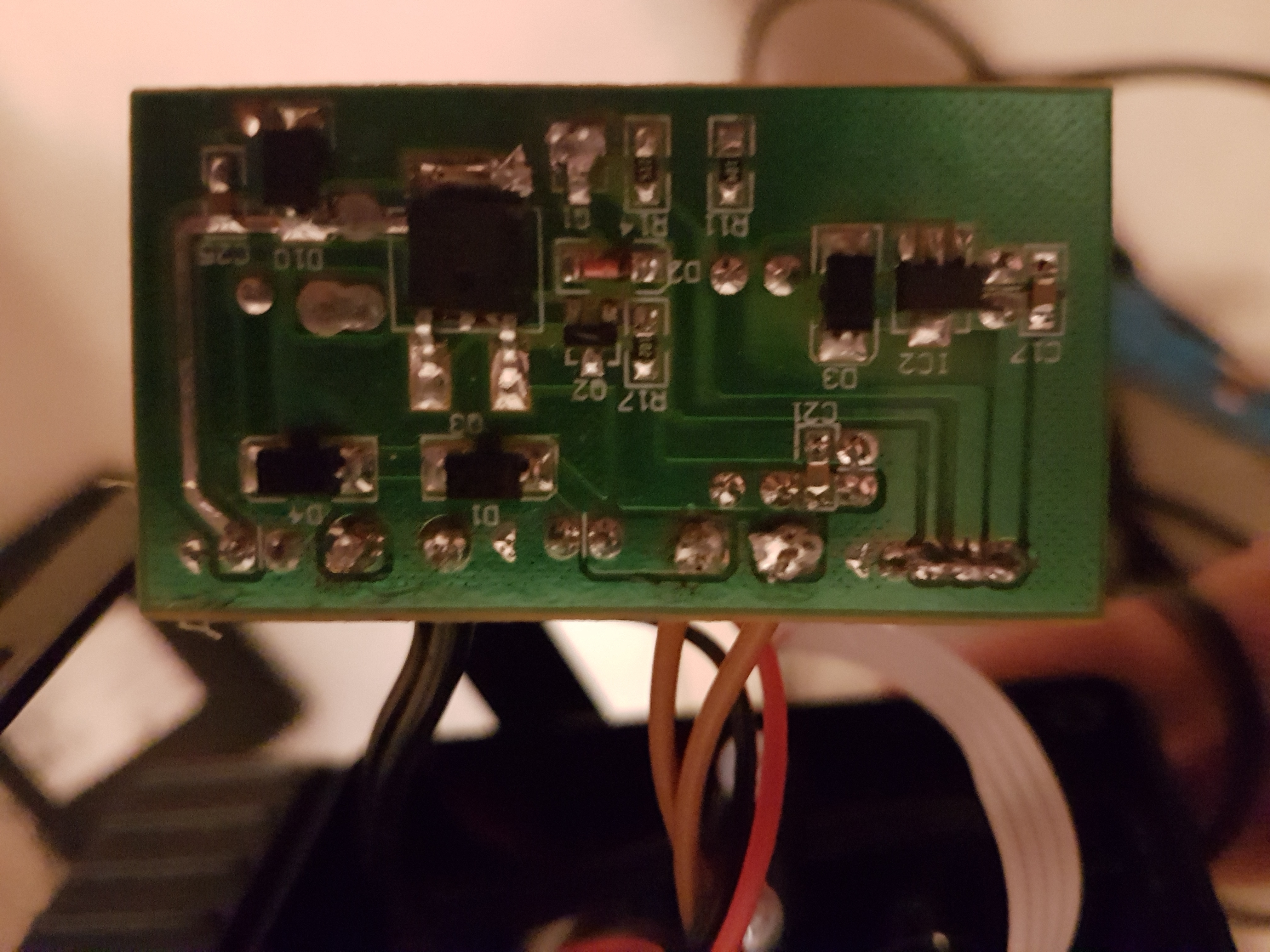

    to sie narobiło, poprawiłem luty przy kablach od czujnika ruchu wszystko zaczelo dzialac ale podczas lutowania nie odłączyłem baterii i spalił mi się tranzystor Q1 na głównej płycie, połączyłem go tak jak na zdjęciu i lampa zaczęła działąć ponownie ale już nie rozłącza, niestety nie mam numeru tego tranzystora, co mam teraz zrobić? skąd wziąść taki tranzystor i jaką powinien mieć nazwę?

    Jakie oznaczenie na płytce, jakie na układzie?
