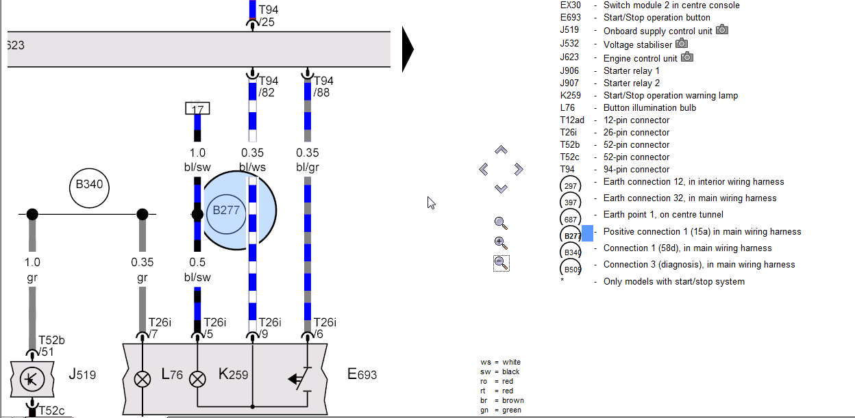

    Proszę o pomoc w zaprojektowaniu układu, który automatycznie po włączeniu zapłonu zablokuje układ start-stop w samochodzie (VW CC 2.0 TDI CFGB, 2012).
    Uprzedzając, zablokowanie VCDS-em nie odpowiada mi, ponieważ chciałbym mieć możliwość skorzystania z układu np. stojąc w korku. Po prostu ma być domyślnie wyłączony.
    Układ ma być bardzo prosty, wg mnie wystarczyłoby, aby po 1-2 sekundach od włączenia zapłonu i tym samym pojawienia się masy na zacisku 9 zwarł on na ułamek sekundy (np. 0.2s) zaciski 9 i 6.
    Na zacisku 5 mamy - z tego co widzę - stały plus.
    Czy jest tu ktoś, kto pomoże mi zaprojektować taki układ?
    Może ktoś już robił coś takiego i podzieli się doświadczeniem?
    Załączam schemat.

    W A4 B8 Allroad da się to zrobić bez ingerencji w kabelki, wystarczy vcds. Teraz mam tak ze jak odpale silnik to SS jest wyłączony, a po wciśnięciu przycisku działa jak dawniej. Rocznik auta mamy ten sam, poszukaj po forach, może w Passacie też można tak zrobić.

    Falubaz1 napisał:
    zamień piny 9 z 6. Przycisk powinien działać na odwrót i jak będziesz miał ochotę to sobie wł start stop
    Zmieni tylko tyle, że dioda będzie świecić tylko przy wciśniętym przycisku, funkcji przycisku nie zmieni.
