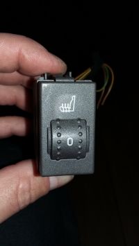

    Witajcie, kupiłem grzane fotele od C-max'a, kupiłem waczniki z potencjometrem, ale nie wiem jak podłaczyć, moze ktos jest w stanie mnie pokierować, ew. podesłac schemat podłaczenia.
    Z góry dziękuje
    PS. Zima idzie przydałyby się, zwłaszcza, że zamontowałem je w Defenderze, który zima bywa przewiewny.
  • #2 16764894
    Elektron69
    Podeślij schemat
  • #3 16766114
    Malina1
    Ja własnie porzebuje schematu:-)
    Tak to wyglada w rzeczywistości:
    Ford - grzane fotele - jak podłączyć zasilanie do foteliFord - grzane fotele - jak podłączyć zasilanie do foteliFord - grzane fotele - jak podłączyć zasilanie do foteli

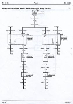

  • #8 18217418
    Azor13
    Witam, czy ja też mogę prosić o schemat?
  • #9 18218111
    Malina1
    znalazłem, proszę
  • #10 18218939
    Azor13
    Dziękuję. Jednak zrobiłem to "na krótko". Za dużo kombinacji przy braku instalacji. Włączanie grzania teraz jest na przycisk. Zastanawia mnie tylko czarny kabelek który idzie do siedzenia. Został wolny.
  • #11 18219898
    Malina1
    Tylko , że na krótko to nie masz regulacji.
    Czarny kolor to zgodnie ze schematem idzie od grzałki oparcia do masy pojazdu.
  • #12 18219912
    Azor13
    Od oparcia miałem dwa przewody biały i biało-czarny. Od siedzenia miałem trzy przewody czarny, biały i biało-czarny. Podłączyłem zgodnie z kolorami i został czarny. I to on mnie zastanawia
  • #13 18219946
    Malina1
    To w takim razie ten schemat nie jest od twojego rocznika, ale mimo wszystko czarny powinien byc od masy.
    PS. bez podłączenia czarnego działa ci grzanie?

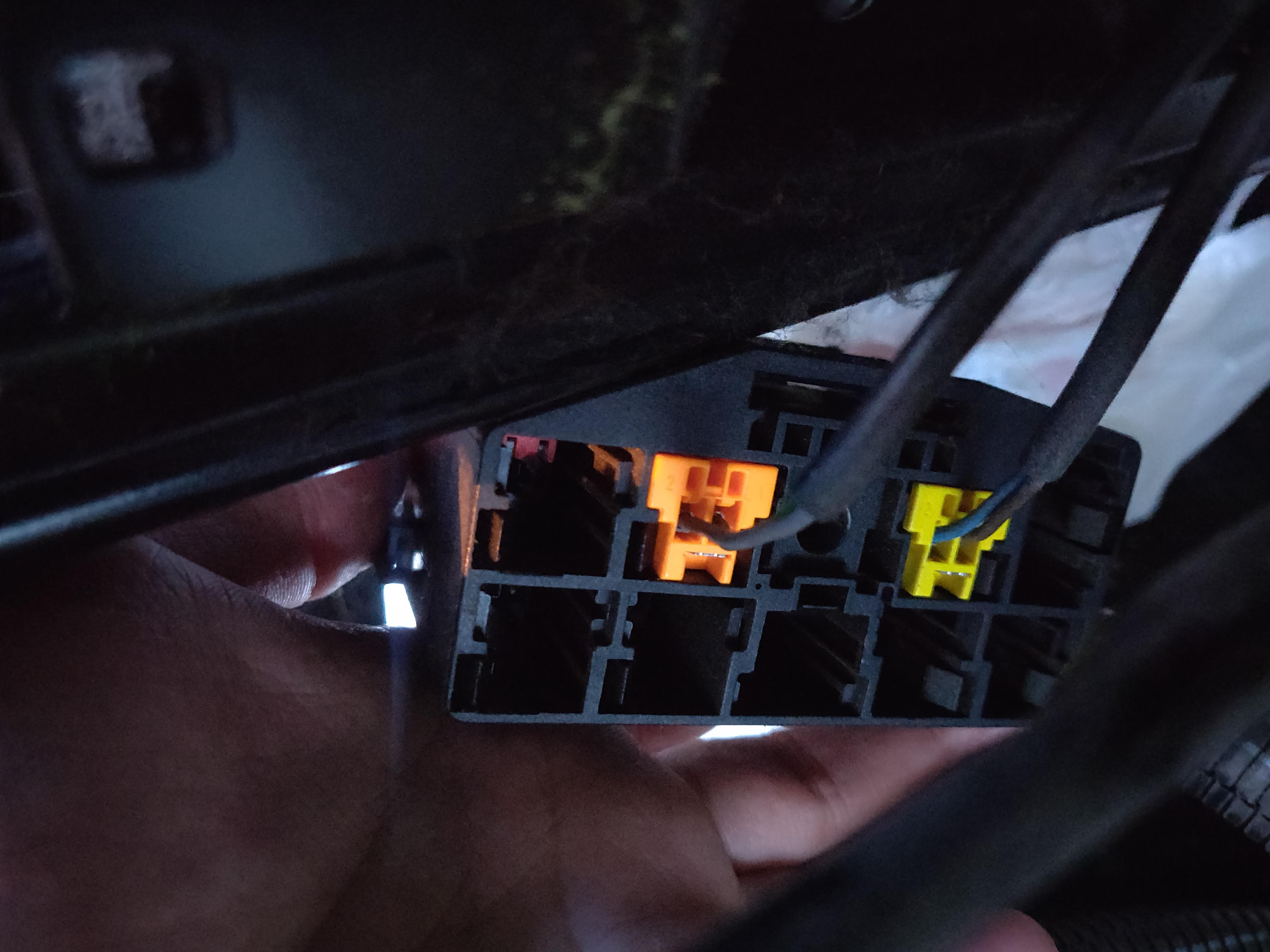

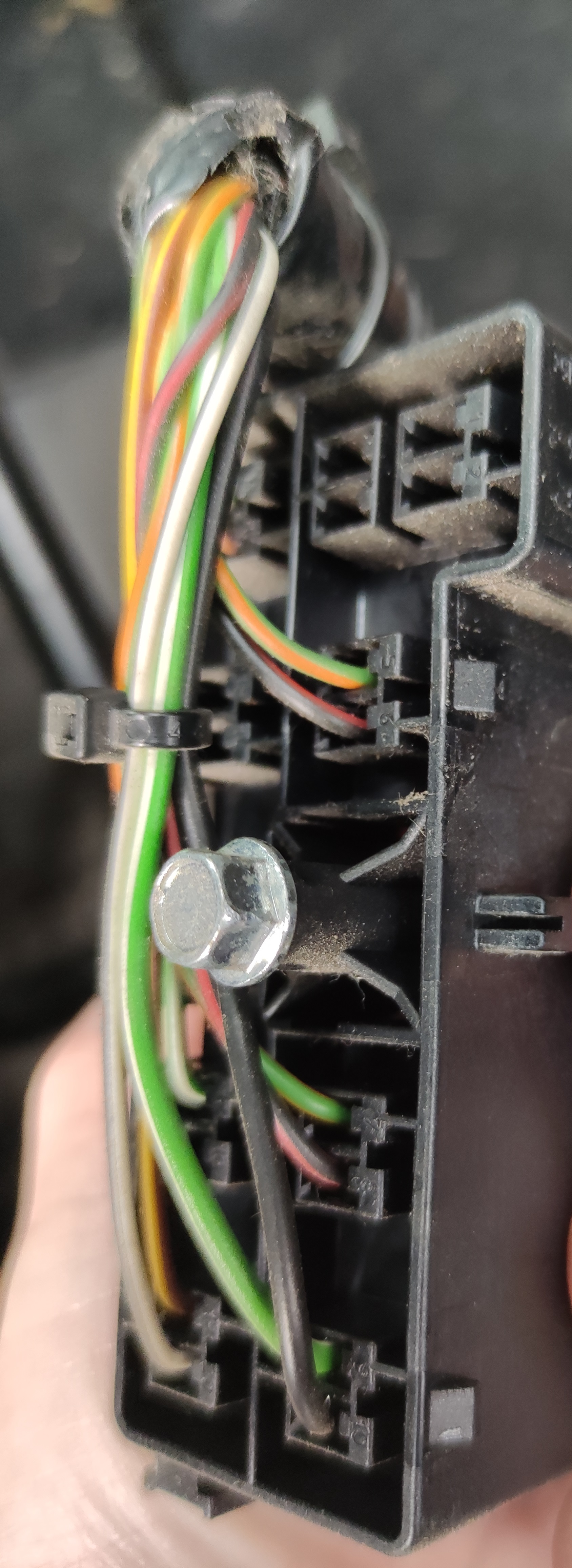

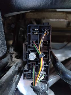

  • #16 20003119
    gipadam86
    Poziom 7  
    Mam fotele, które nie posiadają podgrzewania siedziska.
    Moja wiązka elektryczna posiada wiązkę kabli do włącznika podgrzewanych foteli.
    Założyłem oryginalne przełączniki.
    Fotele nie posiadają mat grzewczych, zdemontowałem fotel i pod tapicerką nie ma mat.
    Do wiadomości dołączam zdjęcia kostki fotele oraz zdjęcia wiązki elektrycznej.
    Zdjęcie kostki fotela ma 4 wtyczki Ford - grzane fotele - jak podłączyć zasilanie do foteli165147429..71.jpg Download (679.35 kB)
    Zdjęcie wiązki elektrycznej do fotela ma możliwość podłączenia 6 wtyczek Ford - grzane fotele - jak podłączyć zasilanie do foteli165147433..67.jpg Download (2.05 MB) Ford - grzane fotele - jak podłączyć zasilanie do foteli165147433..58.jpg Download (1.65 MB)
    Wydaje mi się, że wystarczy dołożyć matę bo wiązka ma już fabryczne zasilanie ale nie mam pewności dlatego poproszę o potwierdzenie tej informacji :)
    Chciałbym wiedzieć czy każda mata grzewcza "uniwersalna" będzie pasować tzn czy wtyczką będzie znormalizowana, czy będzie trzeba dorabiać?
    Gdzie znaleźć i kupić brakujące wtyczki?
