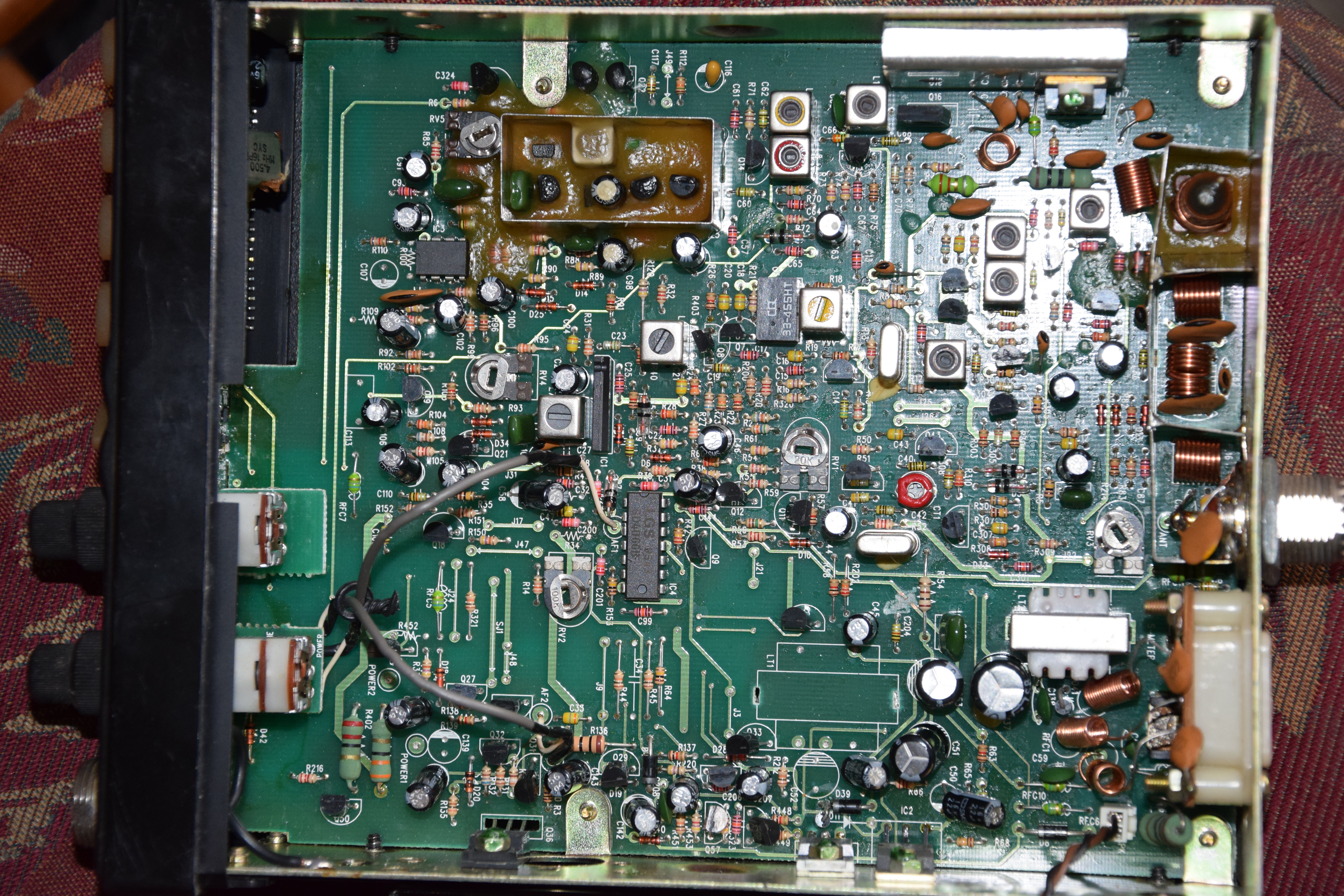

Jak odblokować 40 kanałów AM w radiu CB TEAM MEMORY 8012 z Niemiec?
Zbyszek0271 18 Paź 2017 21:11 2979 10
  • #2 16766023
    JacekCz
    ja znam tę obudowę (nie wiem czy identyczna zawartość) pod nazwą Dragon 240.
    Nie ma ani śladu podobnej blokady, i czterdziestek "trochę więcej"
    Zapomina ustawienia po odłączeniu zasilania (ustawia FM, kan C, 9), w tamtych czasach to było typowe. Pamięci kanałów (które posiada) też się zapominają.
    przy cenach radyjek czy ma sens przerabiać niemieckie radia .... ???

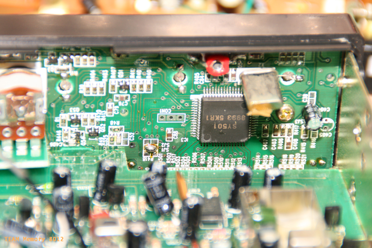

  • #6 16766341
    gumisie
    No i to są zdjęcia a nie jak te z zapodanej strony (rozdzielczość).
    Zbyszek0271 napisał:
    Nie jestem elektronikiem i proszę o pomoc.
    Posiadasz jakąkolwiek wiedzę z dziedziny elektroniki, jakiś multimetr, lutownicę ?. Rozłącz tę zworę (kropla cyny w czerwonym kwadracie) sprawdź efekt tej czynności. To CB poza tym trzeba przestroić w tzw "0" obniżając częstotliwość rezonatora X2 (4,500 MHz).
  • #7 16766366
    Zbyszek0271
    Mam wszystko co potrzebne włącznie z odsysaczem do cyny. Co do pojęcia o elektronice, to jak mam schemat, płytkę i części to jestem wstanie to uruchomić, nie mam natomiast zielonego pojęcia jak zdiagnozować uszkodzenie, lub coś przerobić.
    #8 16766390
    gumisie
    To jest nadzieja. Tak więc w pierwszej kolejności rozłącz tą zworę (SJ1) z załącznika #4 a następnie sprawdź czy CB pracuje na pełnej czterdziestce AM.
  • #9 16766432
    Zbyszek0271
    Zworka rozłączona. Po naciśnięciu PTT na wyświetlaczu brak graficznego wskaźnika mocy sygnału, wyświetla jedynie TX. Na kanałach 4-15 wyświetla AM, szuny ciche. Pozostałe kanały, AM znika, mruga FM, szumy głośne, po przełączeniu na FM poziom szumów się nie zmienia.
  • #10 16772991
    Zbyszek0271
    AM odblokowane.
