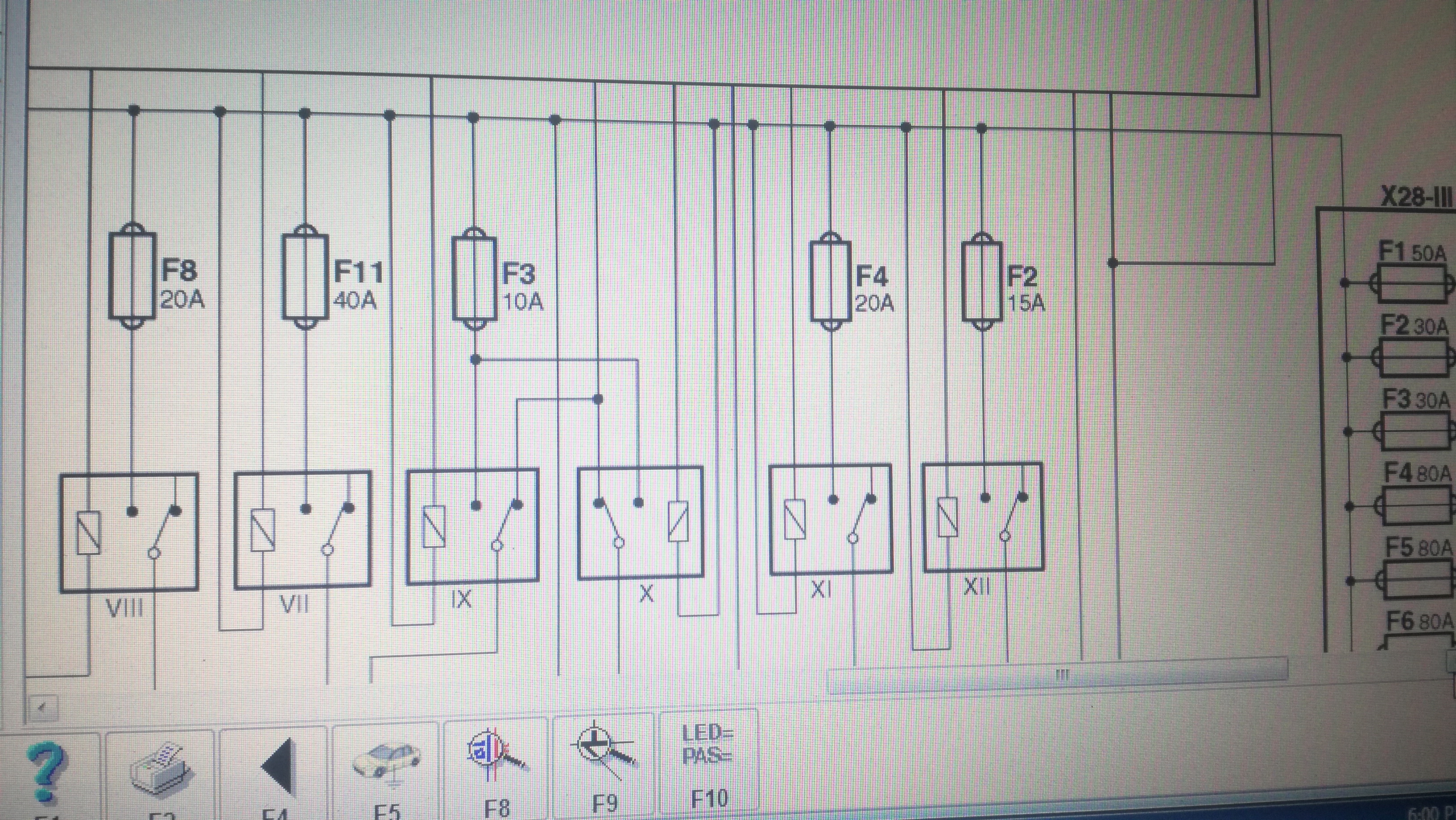

    Citroen C5 2,0 w benzynie, rok 2005, automat. Problem wydawał się prosty, niestety brak już mi pomysłów.
    Problem: Samochód nie kręci rozrusznikiem. Po zwarciu niebieskiego przewodu w 5-pinowym złączu, rozrusznik kręci, a nie odpala.
    Co sprowadzone:
    - podmienione BSM na nowe
    - podmienione BSI na sprawne (mam na podmiankę)
    - stacyjka
    - do BSM i BSI dochodzi sygnał "50" ze stacyjki
    - szyna VAN i CAN do BSI i BSM nie zakłócona (sprawdzane FSA500)
    - mam komunikację ze wszystkimi sterownikami
    - zasilania na bezpiecznikach w/g schematów do modułów BSI i BSM w porządku
    - sygnał ze skrzyni do modułu BSM odpowiedni (czyli plus na P i N)
    - immobilizer odblokowany
    - masy, akumualtor OK
    - czujniki położenia wału i wałka sprawne, wiązki do sterownika również.
    Błędy:
    - w sterowniku silnika jedynie błąd wentylatora silnika, pomimo, że wentylator czasami sam z siebie się włącza
    - w reszcie modułów OK
    Cały problem poleca, że moduł BCM (elektronika) nie podaje masy na przekaźnik rozrusznika, z nieznanego powodu.
    Macie jakiegoś pomysły?

  • #7 16770253
    ptr92
    Poziom 19  
    Zauważyłem, że na bezpieczniku F11 nie mam plusa, pomimo że na F2 F3 F4 F8 plus jest. Citroen C5 2,0 2005 automat - brak sterowania rozrusznikiem - ciężki przypadekCitroen C5 2,0 2005 automat - brak sterowania rozrusznikiem - ciężki przypadek
    Może ma ktoś z Was podobny samochód i mógłby sprawdzić czy ma plusa za bezpieczniku F11?
    BSM kupiłem nowe oryginalne, więc ciężko mi uwierzyć w jego usterkę, bardziej skłaniam się do pomyłki w autodacie. Ale całą pinologia sterownika silnika i BSM jest OK. Ba, nawet oznaczenia przewodów się zgadzają.

  • #12 16770795
    ptr92
    Poziom 19  
    W wartościach rzeczywistych jest: przekaźnik główny - wyłączony" pomimo, że wszystkie zasilania do sterownika dochodzą.
    A co z tym plusem na F11? Może ktoś ma inne schematy i mógłby potwierdzić, czy plus tam jest na stałe?

  • #14 16775412
    ptr92
    Poziom 19  
    Pisałem. Immo odblokowane, widzę to w wartościach BSI i sterowniku silnika.
    Stacyjki nie podmieniałem, bo łatwo ją sprawdzić. Trzy cienkie przewody z niej wychodzą.
    BSI ma oznaczenie V02 więc zamiast zrobienia virgin i przypisaniu na aucie, zostało sklonowane.
    Zacząłem od innej strony i póki co, sterownik jest w naprawie, bo nie wysyła fali prostokątnej na wejście do wentylatora. Wiem, że w tych autach padają
    same wentylatory, ale przy ich usterce, fala pojawia się na chwilę po skasowaniu błędu, a potem zanika. W moim przypadku fali cały czas brak.
    Sprawa rozwiązana, uszkodził się sterownik silnika. BSM był też uszkodzony, bo na starym nie działa pompka paliwa.
