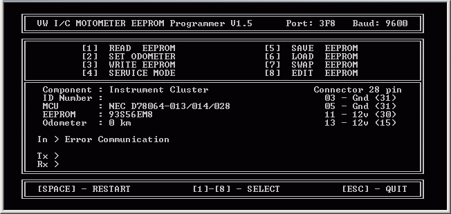

    Witam, nie mogę połączyć się kabelkiem kkl do sprawnego licznika po obd. Nie widzi go vagcom, vcds, k+can(po lini k)..
    Powinien się łączyć po obd? Spróbować w innym aucie?
    Czy jak dam 12v i mase, to po lini k połącze się z licznikiem.
    Ma ktoś pinout licznika?
    Chodzi mi o zgranie eeprom z licznika, k+can ma na liście motometer, w dobrym kierunku gnam??

    Jak chcesz zgrać to trzeba rozebrać licznik odczytać pamięć programatorem

    No, to wiem siedzi 93s56, ale muszę latać ok 20km do miasta, żeby ktoś lutował zgrywał itp. itd. A wiadomo, że na razie się nie skończy.
    Znalazłem info o takim starym programiku i jak wół jest na porcie 3F8(COM).
    VW Passat B4 Tool
    Service software for VW Passat B4, VW Transporter, VW Caravella ws MotoMeter dash inside (93s56). Must be direct connected to the dash.
    Passat B4 1995 tdi - Licznik MOTOMETER 5 3923 262 i podłączenie na stole.
    Po prawej jest jakaś rozpiska 2x masa i 12v i 12v ze stacyjki, ale o linii K nic nie piszę, w ogóle jest jakiś Pin do diagnozy w licznikach? Vagiem powinienem się połączyć po obd?

    Nie połączysz z tym licznikiem.
