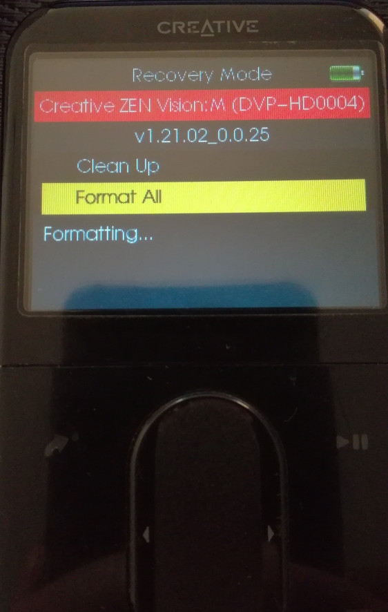

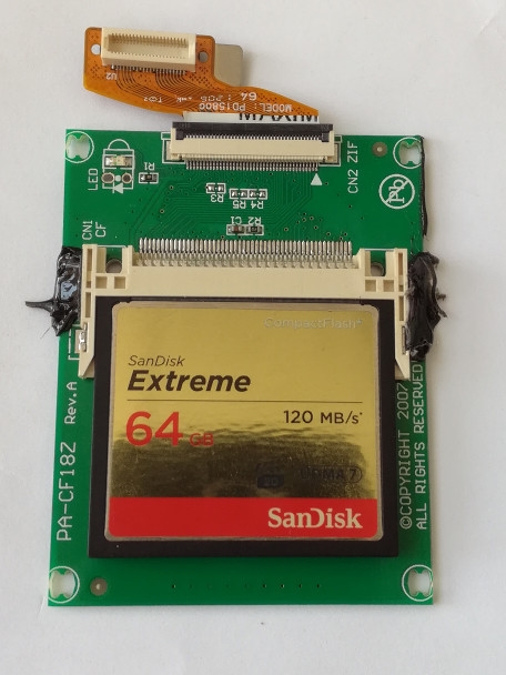

    Witam proszę o pomoc. Mam problem z uruchomieniem karty CF 64GB w tym odtwarzaczu mp3Creative ZEN Vision M,
    Karta 16GB działa w nim prawidłowo.
    W urządzeniu był dysk 60GB ale po upadku przestał działać, kartę pamięci 16GB pożyczyłem i z tą kartą ZEN działa bardzo dobrze. W międzyczasie kupiłem 64GB i tu jest już problem.
    Creative ZEN Vision M 60 - Zmiana dysku w mp3 na kartę CF 64GBCreative ZEN Vision M 60 - Zmiana dysku w mp3 na kartę CF 64GB
    Po włożeniu do adaptera karty CF 64GB, ZEN nie może jej sformatować trwa to około 2 godzin i nic.
    Wydaje mi się że problemem może być pojemność karty, czy mogę coś zrobić by użyć kartę 64gb w tym urządzeniu?
    Karta włożona do czytnika i podpięta do komputera nie daje się odczytać ma partycję RAW. Widziałem na zagranicznych stronach że ktos sprzedawał to urządzenie z kartą 64GB w środku, lub z dyskiem SSD 128GB.
    Czy ktoś używa karty CF w Creative ZEN Vision M, i jakich pojemności?

    Czy masz taki sam adapter zip na CF?
    Czy tworzyłeś partycję i formatowałeś kartę CF 64GB np na Fat32? Moja karta miała domyślnie format xFat.
    Znalazłem jeszcze taki soft 1.62 ale on jest chyba do wersji 30GB czy taki soft zadziała w M60 czy go uwali.
    Spróbuję stworzyć partycję FAT32 64GB a jak to nie pomoże to FAT32 32GB.

    Miałem podobny adapter, nie było z nim problemu.
    Przed włożeniem do urządzenia formatowałem kartę na Fat32.
    Miałem soft z 30 GB i 64 GB karta chodziła na nim bez problemu (po problemach z ogarnięciem).

    Nie udalo mi się uruchomić tej karty cf 64gb , formatowanie robilem w linuxie programem gparted . Robilem partycje fat 32 w rozmiarze 60, 30, 15 gb. Za kazdym razem zen zawiesza sie przy formatowaniu karty w mp3. Wydaje mi sie że karta jest za szybka. Spróbuje ja zamienic na wolniejsza.
    Jakiej szybkosci karty wam działały w tym creative zen vision m?

    Katra która działa to SanDisk Extreme 16gb 60mb/s. 400x . Czyli o połowę wolniejsza jak to 64gb.
    Czytalem gdzieś na zagranicznym forum ze w zen touch szybkie karty nie dzialaja. Ale to bylo po tym jak zamowlem kartę.
    Powiedz mi icos jak przeprowadzić zmiane softu. Mam w tej chwili 1.21_02e
    Znalazlem wyzszy dla m30 nr 1.62_02e.
    Czy próbować to wgrac na karcie 64gb bez formatowania karty w urzadzeniu? Wtedy sie zawiesza.

    Jak podłączam karte 16gb pod czytnik kart to windows i gparted nie widzi na niej zadnej partycji. Jest po prostu pusta. Mp3 ja widzi i wszystko dziala, wszystkie piosenki są. Wydaje mi sie ze creative ma swoja partycje.
    Próbowałem teraz wgrac do zen m60 firmware z zen m30. Nie udalo się, program do upgrade nie widzi playera, soft 1.21 widzi playera.
