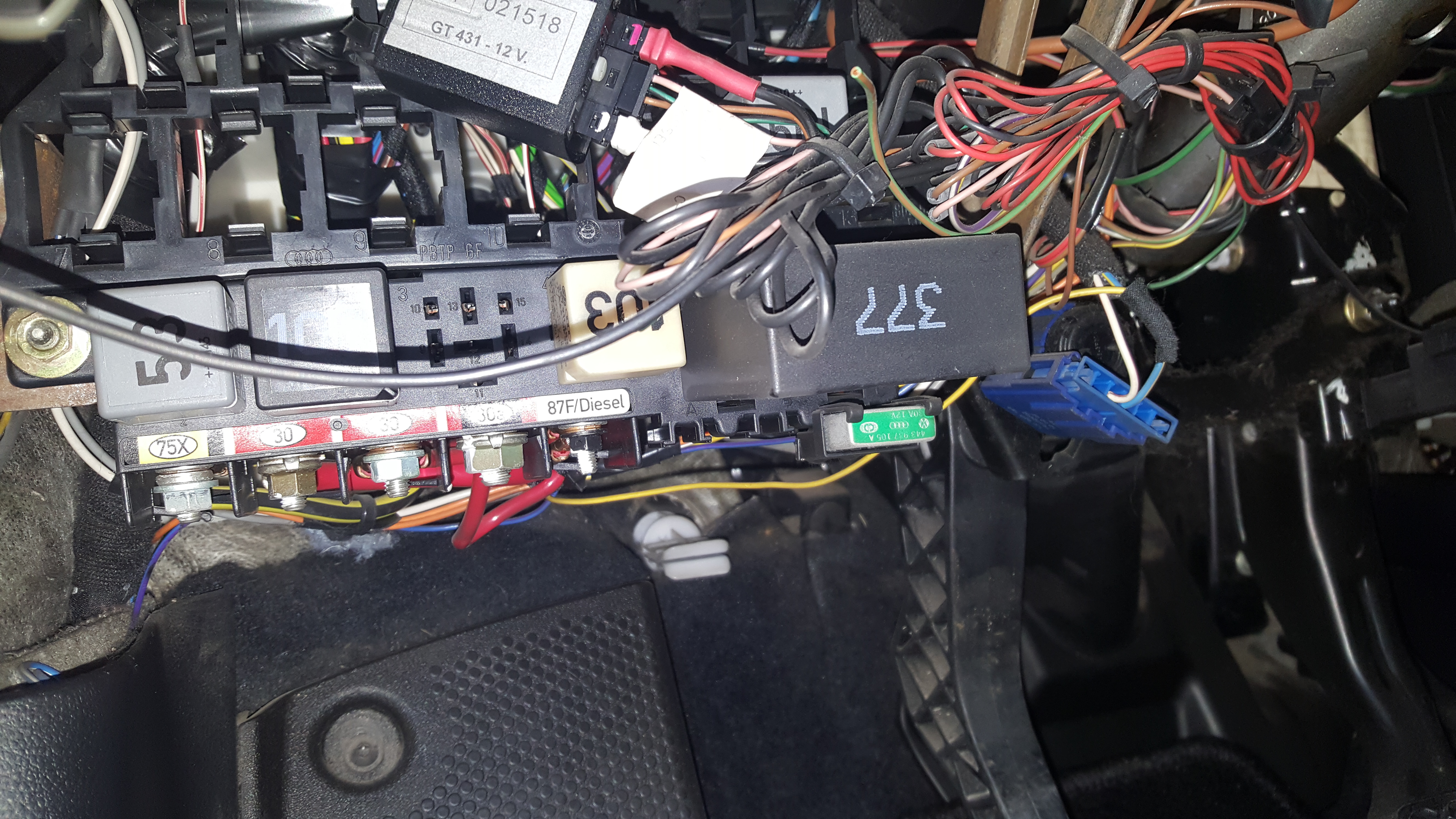

    Witam chce podłączyć gniazdo ładowarki podwójne 5v 2.1A w seacie leonie z 2002 roku ale mam dylemat pod który kabel po stacyjce się wpiac. Może ktoś pomoże który będzie najbardziej odpowiedzi. Oraz jeszcze jedno pytanie to połączenie może być przy użyciu szybkozłączek samochodowych czy lepiej przeciąć i lutowac?

    Jak ściągniesz półkę nad nogami kierowcy, to zobaczysz panel przekaźników, pod spodem ma śruby stykowe, podłącz pod 75x przez bezpiecznik 7,5A

    myślałem też o kostce do radia tam jest po stacyjce tylko czy da radę bezpiecznik 15A utrzymać radio i ładowarkę?? radio mam podpięte obecnie na stały plus

    no i nic z tego zapalniczka ma plus po zapłonie ale tylko lekko ponad 9v w radiu to samo. 12v są pod napięciem na stałe. Więc pozostaje mi się podpiąć w to 75x tylko moje pytanie przewód z jeden strony montuje oczko metalowe i przykrecam w miejsce zaznaczonym na zdjęciu? minus skąd pobrać??
