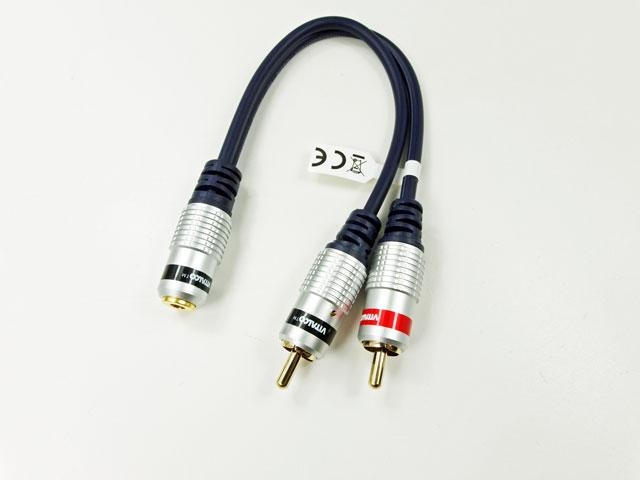

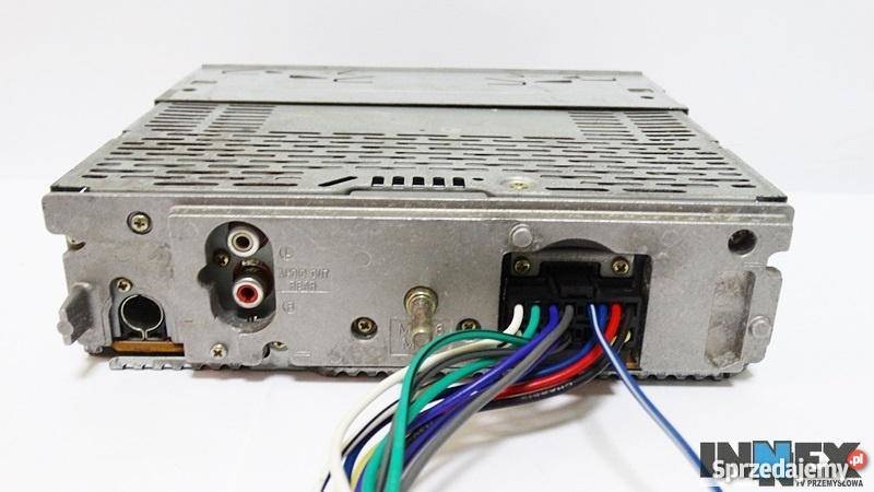

    Dzień dobry wszystkim forumowiczom
    Otóż zakupiłem samochód z powyższym radioodtwarzaczem Sony CDX-L400x
    Niestety nie odtwarza on płyt MP3. Zastanawiałem się czy nie można jakoś wykorzystać tych dwóch złącz chinch z tyłu do podłączenia kabla jack poprzez specjalną przejściówkę.
    CDX-L400X - Jak podłączyć kabel Jack do złącz chinch w radioodtwarzaczu?
    Zdjęcia radia z tyłu (zdjęcie zapożyczone od kolegi z forum)
    Po lewej stronie widać takie wejścia.
    Da się coś z tym zrobić?
    Dziękuję za odpowiedź.
    #2 16767617
    mariuszp19
    Poziom 35  
    Ale te złącza, o których piszesz, to jest wyjście AUDIO, a nie wejście. Więc nie podłączysz do tego odtwarzacza MP3.
    Instrukcja poniżej
  • #3 16767630
    napsterion
    Instrukcja poniżej
    Dzięki za odpowiedź i plik. Czyli wygląda na to że bez odpowiedniej modyfikacji nie da się podłączyć AUX?
    #4 16767634
    adam_1991r
    Dokładnie. Nie da się tak podłączyć. Kup sobie pioneer mvh-190ub i będziesz miał spokój. Ewentualnie transmiter FM ale jakość dźwięku jest słaba.
