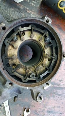

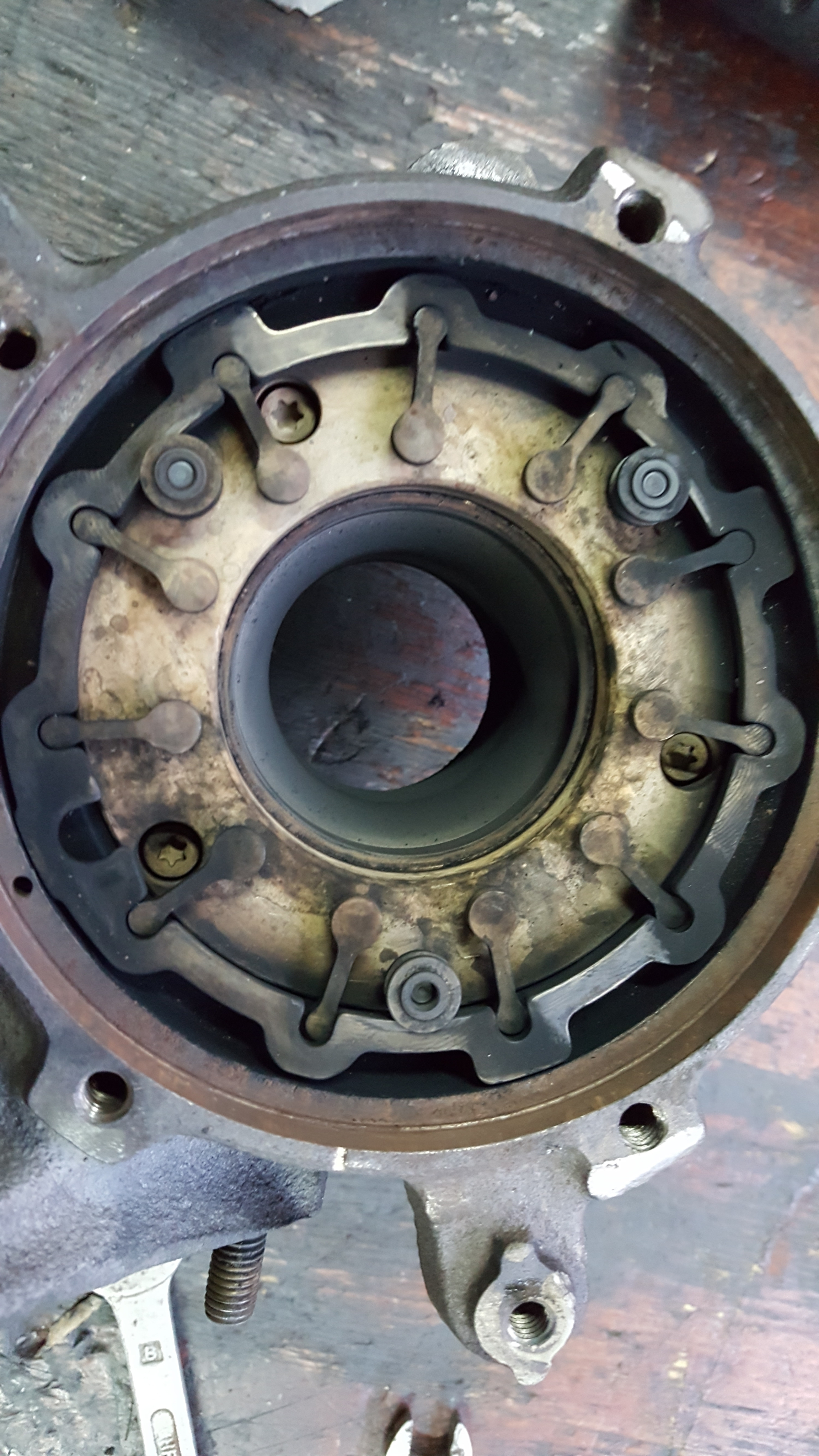

    KierowcaMarcin
    Poziom 8  
    Witam. Dawno mnie nie było, troszkę działałem w temacie ale nic nie osiągnąłem. Wraz z otwarciem turba, wyciekła chyba bezpowrotnie jego moc.
    - Pompa Vacuum nowa
    - Wszystkie wężyki podciśnieniowe wymienione
    - N75 czyszczony, potem zamieniony z N18
    - Gruszka szczelna
    - EGR zaślepiony
    - Turbo wyciągane drugi raz aby się upewnić czy dobrze złożone
    - MAF i MAP wyczyszczone
    - Uszczelki turbiny, kolektorów itp. nowe
    - Wszystkie filtry nowe
    Została ostatnia rzecz - regulacja na sztandze ale co mi to da skoro nie było nic zmieniane, a przed czyszczeniem moc była...
  • #24 16976116
    daro_p
    I nic nie napisałeś o stanie katalizatora jak zasugerowalem na początku . Jak bedzie zapchany to nowy silnik nie pomoże. Może tu jest problem - ograniczony przeplyw spalin?
  • #25 16976295
    KierowcaMarcin
    Poziom 8  
    Ale co miało by się tam stać skoro przed wyjęciem turbiny śmigałem zdrowo, a po włożeniu odrazu mocy brak ?
    Turbina drugi raz wyciągana wyglądała tak:

  • #27 17063948
    xxxkubek
    Moim zdaniem problem nie tkwi w turbinie, turbo pompuje idealnie(jak na swoje lata oczywiście) wysterowanie n75 też jest w dobrej kondycji, co oznacza że grucha jest ok.
    Stawiałbym tu raczej na paliwo, obcinanie dawki itp. wyjąłbym wtryski i zawiózł do sprawdzenia,

    Kubek - przypominam wjechałem na warsztat z mocnym autem, wyjechałem bez mocy na 4 i 5 biegu kiedy obroty są poniżej +/- 2200RPM.
    Wtryskom nic by się nie stało przez te kilka godzinek. Wykonywałem sporo razy logi wtrysków i nie wiem na ile logi reprezentują faktyczny stan ale 2 wtryski były bliskie ideałowi, a pozostałe 2 tylko bardzo nieznacznie wyższe korekcje. Logi wychodziły bardzo dobre. Porobię logi statyczne jak będzie trochę czasu i podrzucę. A przewód do serwa jest ok, tak samo zaworki zwrotne i cała instalacja podciśnienia bo zmieniałem wszystko poraz drugi dla pewności i świętego spokoju.
    Przypominam, że ja wyraźnie czuję jak turbo włącza się do akcji tylko ono robi to za późno. Ewidentnie czuję brak pomocy ze strony turbiny, a potem przychodzi te +/- 2300 RPM i auto odżywa i leci. Coś mnie ciągnie w kierunku regulacji sztangi.
    Czy dawka paliwa jest regulowana w taki sposób, że od jakiejś granicy nagle się zwiększa i auto odzyskuje moc? To by musiało być chyba ustawione jakąś mapą?
    Zrobię coś takiego: zloguję pracę wtrysków na 4 i 5 biegu od momentu zadyszki do momentu odżycia i zobaczymy co będzie widać.
