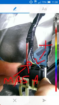

    Witam, podłączam grzane lusterka, przeprowadziłem wiązkę do przekaźnika nad prawym nadkolem w bagażniku, idą tam 4 kable czarny gruby, czerwony gruby(na nim jest cały czas napięcie), 2 cieńsze kabelki, za pierwszym razem gdy wciskało się grzanie szyby prąd pojawiał się na jednym cienkim przewodzie przechodził przez przekaźnik i pojawiał się w drugim cienkim.
    W tym momencie popełniłem błąd i podłączyłem wiązkę pod nie te przewody. Cienkie przewody opowiadają za zasilanie przekaźnika a grube za szybę, ja wlutowałem w przewód niebieski cienki i czarny gruby, a powinienem pod czarny gruby a masę wziąć z auta, jednak wczoraj w takiej złej kombinacji podłączyłem matę, przekaźnik zaczął wydawać dziwne dźwięki (brzęczenie).
    Od tamtego momentu przekaźnik się nie załącza po wciśnięciu przycisku grzania szyby,
    prąd jest cały czas na obu cienkich kablach po przekręceniu zapłonu.. Przekaźnik sprawny bo sprawdzałem.
    Pomocy, dlaczego tak się stało i co mogło się zepsuć? Tutaj pokazuje jak podłączyłem za pierwszym razem:

    A sam włącznik działa poprawnie?

    Klika/uruchamia się przekaźnik jak włączasz ogrzewanie ? Bezpieczniki wszystkie OK ? Masz miernik sprawdź czy jest napięcie po przekaźniku .

    Nie jest to raczej wina włącznika bo podmieniałem panel klimy i nic się nie zmieniło.
    Przekaźnik nie reaguje, napięcie na niego dochodzi, brakuje tylko masy z przełącznika, po prostu nie podaje aby przekaźnik się załączył. Przedzwoniłem miernikiem kabel od przekaźnika aż do panelu klimy i jest w porządku. Jeżeli do tego kabelka niebieskiego przy klimatroniku dotknę masę gdzieś ze śrubki to przekaźnik działa. Czyli wychodzi na to że coś nie daje masy po włączeniu przycisku grzania szyby.
    Do panelu dochodzą 2 główne kabelki z masą i one są sprawne jest na nich masa normalnie.. Ja już nie wiem co mogło się popsuć.
    Bezpieczniki sprawdzone
    Temat rozwiązany, głupia sprawa ale wystarczyło odpalić silnik ;p Na zapłonie nie działa.
