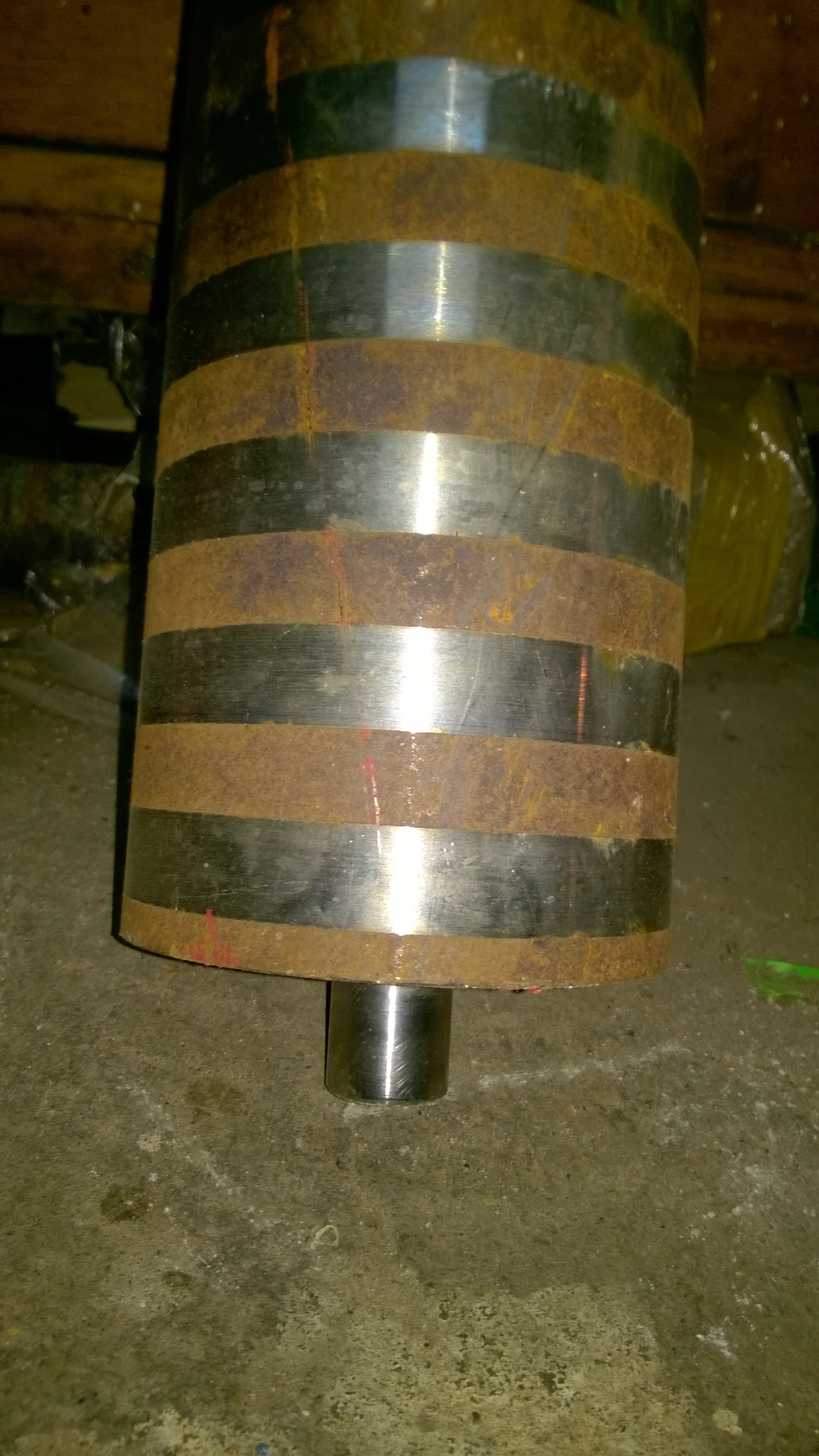

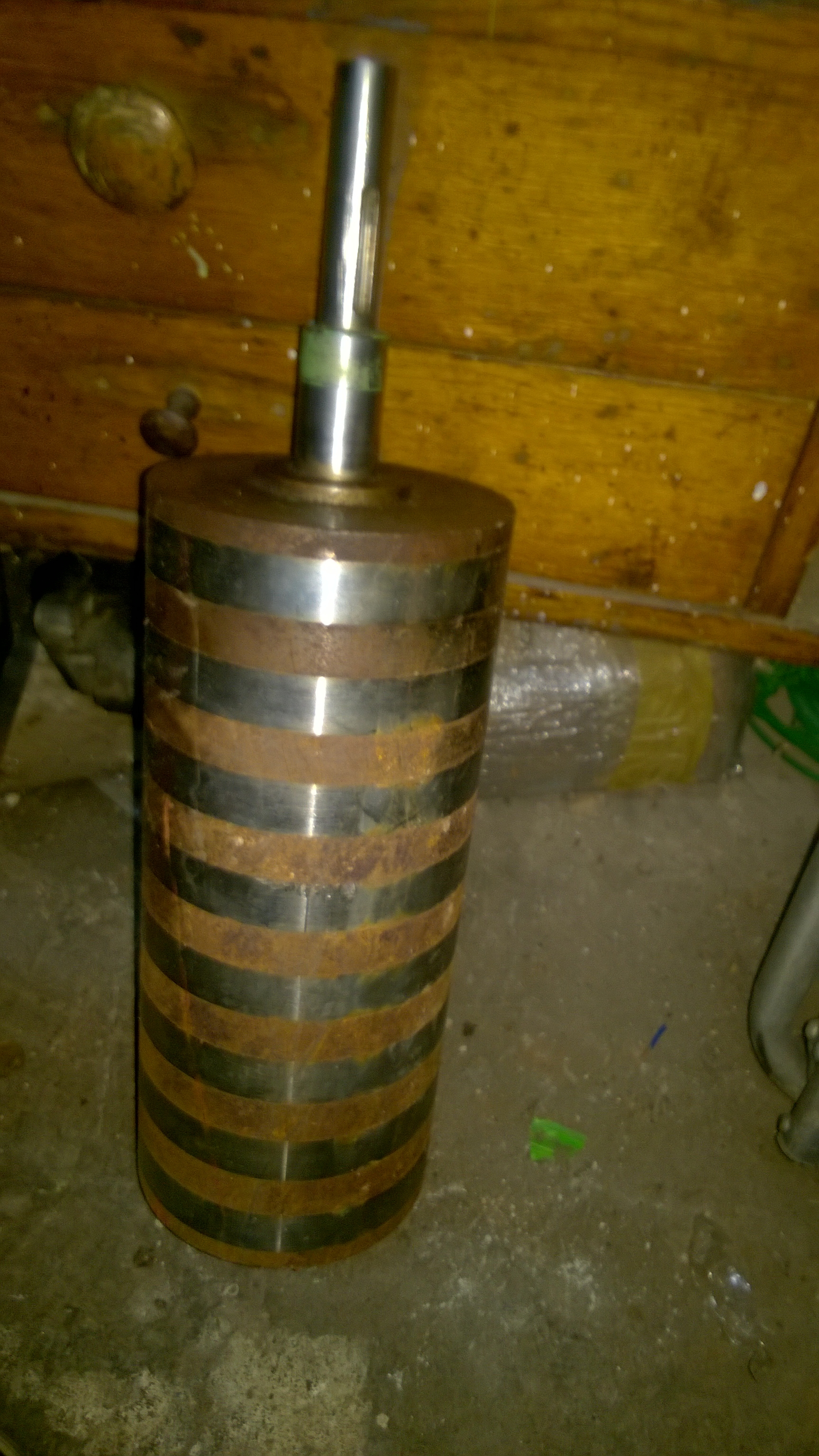

    Witam, proszę o pomoc. Tak jak na zdjęciu, posiadam coś takiego. Nie mam pojęcia od czego to jest. Niby magnes gdy przyciąga metalowe rzeczy. Ile coś takiego może być warte? Waga około 25 - 30 kg.

    Bęben do przenośnika taśmowego z funkcją oddzielania ferromagnetycznych części z nosiwa.
    A warte tyle ile ci zapłacą.

    Akurat jestem człowiek z wykształceniem z branży, ale już od 25 lat poza zawodem wyuczonym.
    Opisz szczegółowo (średnica bębna, szerokość, średnice i rodzaj czopów) i szukaj odbiorcy na jakowymś branżowym forum (przeróbka kopalin, kamieniołomy, wytwórnie betonów)...

    --Długość bębna-31cm
    Średnica-13cm
    Obwód bębna-42cm
    Nie wiem za bardzo z tym czopem.Jeżeli chodzi o to z dołu to ma 3cm długości i 9cm obwodu.Natomiast górny,ten grubszy ma 5 cm długości i 9cm obwodu.I ten nie wiem czu to wałek ten cieńszy na samej górze ma 8 cm długości i 6 cm obwodu :)
