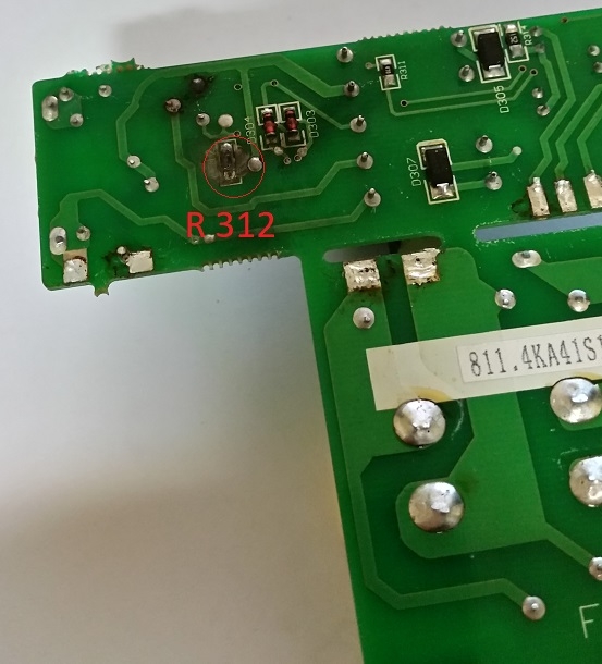

    T-Verter E2-2P5-H1F steruje silnikiem lewo, prawo w zadanym czasie.
    Podczas pracy spalił się tranzystor wysokonapięciowy (chyba to 2SK2700) i rezystor po drugiej stronie pcb w przetwornicy pomocniczej po stronie pierwotnej. Ponieważ nie dysponuję żadnym schematem falownika i nie miałem z nim do czynienia, może znajdzie się pomocna osoba i pomoże w ustaleniu typu elementów.
    TR30 i R312, spaliły się skutecznie i nic nie mogę z nich odczytać. Reszta elementów wygląda dobrze.

    Nikt nic?, Może ktoś posiada taki sprzęt i przeczyta nadruk z części? Bardzo by pomogło. Pomóżcie :), może da się gdzieś ten schemat ideowy zdobyć?
    Po trudach i testach ruszył, jeśli chodzi o TR to wysokonapięciowy 2SK2700
