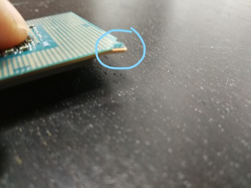

    Witam Czy procesor który jest wygięty na rogu ale socket dobry czy procesor będzie działał czy już do śmieci ? jest to i5 6500
  • #2 16770342
    Pedros050
    Witam. Takie wygięcie to już może spowodować uszkodzenie a nawet pękniecie laminatu co może być efektem niepracowania tego procesora tak jak powinien.

    Laminat? to ta powierzchnia pod tą zieloną górą? nie jest przerwana ta blaszka pod tym tylko zgięta troche

    Wrzuć zdjęcia tego procesora z góry i od spodu o dobrej rozdzielczości.
  • #6 16770526
    xrenjix
    To przytarcie raczej nie powinno mieć znaczenia jeśli chodzi o działanie.
    PS. Mnie bardziej ciekawi jak to sie stało że sie tak zgięło jak na pierwszym zdjęciu
  • #7 16770529
    tronics
    Z reguły powierzchnia na brzegach jest nieużywana właśnie ze względu na największe ryzyko uszkodzenia. O ile rozwarstwienie nie będzie postępowało to procesor "może" działać prawidłowo. Oczywiście mowa o tym drugim. Uszkodzenie pierwszego sięga padów więc jest bardzo możliwe, że zerwane lub naruszone są wewnętrzne połączenia. Biorąc pod uwagę, że przy zasilaniu rzędu 1.25V i mocach rzędu 80W trzeba dostarczać procesorowi "grube ampery" to każdy defekt połączeń z zasilaniem odbije się na żywotności nie tylko procesora, ale też płyty.

    @DrabU Wygląda ok ten 2 sprawdź ten procesor teraz czy działa?

    YY to 1 to procesor który dostałem od kuzyna który trochę ich posiadał i dał mi na test tylko nie mam płyty głównej żeby sprawdzić a tak dałbym do serwisu żeby sprawdził cy zadziała. Ale tak to ten 2 procesor mógłby działać ? jak tak to lecę go testować :)

    Witam w linkach są zdj z lekko uszkodzonymi procesorami i5 6500 i i5 6400 lecz nie wiem które mogły by działać mimo tylko tych widocznych wad.
    Każdy przedstawiony procesor jest inny ! 5 różnych procków procesorów. Proszę o szybką pomoc fachowca.

    Zapytaj wrozki, a na forum pisz jak juz nauczysz sie zamieszczac poprawnie zdjecia, nie mowiac o linkach.
    Wszystkie moga byc sprawne i wszystkie moga byc uszkodzone, bez sprawdzanie sie nie dowiesz!
