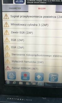

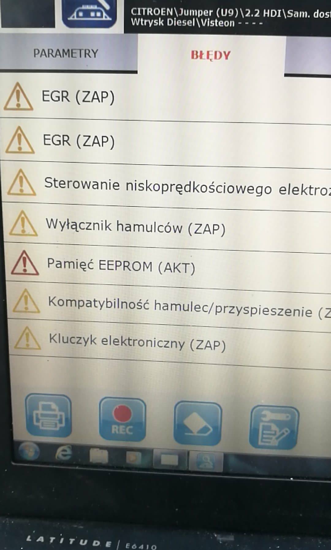

    Witam Panowie.
    Pacjent Jumper 2.2hdi 2008r.
    Po właczeniu zapłonu pojawiaja sie błedy zwiazane z
    sygnał przepływomierza
    immo
    pamiecia eeprom
    3wtrysk
    włacznik hamulcow
    1bueg wentylatora
    egr
    w załaczniku zdjecia.
    Nastepnie błedy mozna bez problemu skasowac auto odpala i niby wszystko jest ok gasimy auto ponownie odpalamy i nadal ok problem pojawia sie po upływie ok15 po wyłaczeniu zaplonu błedy powracaja na nowo
    te błedy niby nie przeszkadzaja ale pompa paliwa daje duze cisnienie paliwa ok 1000bar zawor zmieniony przyuczony i wszysto jest ok pompa daje ok 300bar ale po wyłaczeniu zapłony i odczekaniu tych 15sek powracaja błedy i procedura przyuczenia jak by nie była zapamietana.
    Masa z aku ok
    3 masy pod lewa lampa ok
    wiazka wyglada na ok

    Masz aktywny błąd sumy kontrolnej pamięci EEPROM, czyli pamięci gdzie te wszystkie flagi błędów są zapisywane po wyłączeniu zapłonu. Na początek są więc 2 opcje - problem z podtrzymaniem zasilania sterownika silnika lub usterka pamięci EEPROM w sterowniku.
