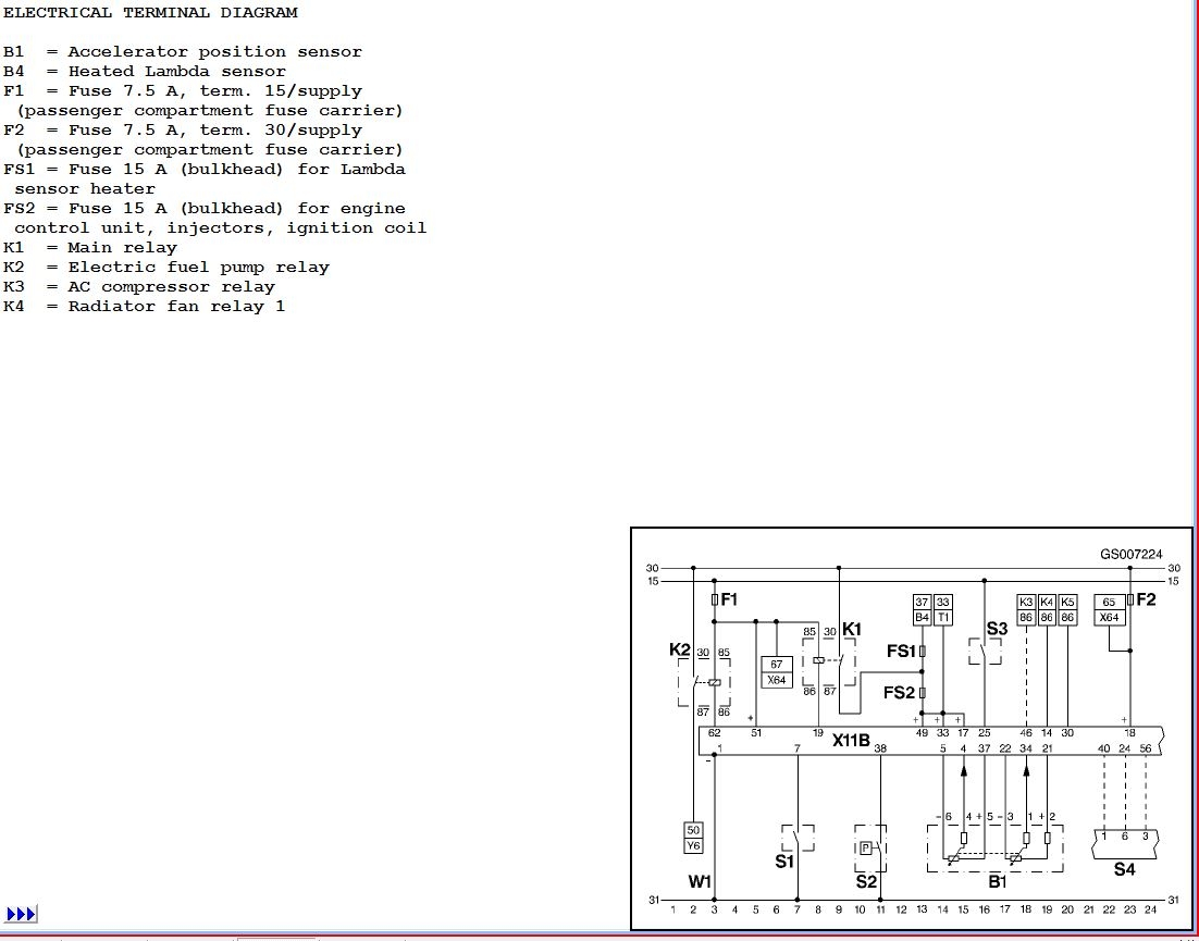

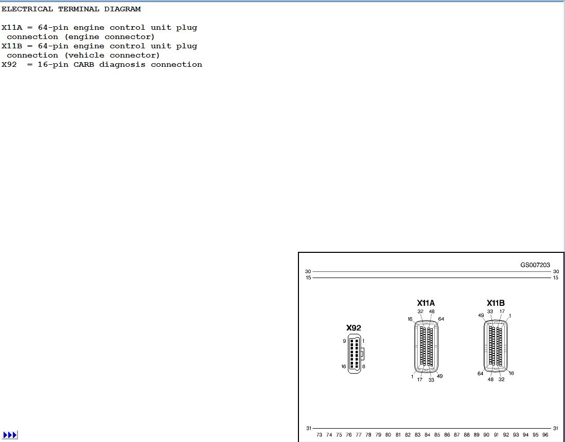

Pilnie potrzebuje schemat elektryczny auta Fiat Brava 1.2 16v wersja steel. wsadziłem silnik z bravy do seicento lecz trzeba było przerobić wiązkę. Problem polega na tym że auto fajnie odpala ale niestety nie reaguje na "elektryczny pedal gazu" i według kilku osób owy pedał jest źle podłączony dlatego potrzebny schemat żeby to naprawić ewentualnie żeby wyeliminować kwestie błędnego podłączenia. Z góry dziękuję za pomoc. W załączniku zdjęcie komputera/sterownika silnika.
