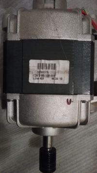

    Moja dwuletnia pralka skończyła żywot z błędem E08
    model: Hoover WD9616C-80
    silnik: CIM 2/55-132/CY1 41023825
    Pralka się rozpędza pochodzi chwile i po chwili E08 się zawiesza, po odłączeniu od prądu nawet na kilka godzin uruchamia ten sam program. Czy tak powinno być? nie powinien się wyłączyć program? Z tego filmu wiem, że to błąd silnika, Link wygląda na to, a to silinik bez szczotkowy. Więc posypał się enkoder (autoanalizator pozycji/prędkości). Czy idzie go wymienić? Rezystancja na jałowym i podczas obracania:

    Dziś przyszedł używany silnik niby sprawny. Podłączyłem pokręcił kilka razy i error E08. Raz nawet przeszedł do końca cyklu wirowania pod koniec E08. Czy może być inna przyczyna usterki?
  • Poziom 20  
    To nie wina silnika - na 99,9% siadł moduł. Mam co prawda starszy model, ale jest to samo > szukałem usterki i dopiero jak udało mi się pożyczyć i podstawić moduł zdiagnozowałem usterkę. Pralka jak na razie trafiła na zsyłkę do garażu i stoi tam już ponad 2 lata.

    nowy/stary >> kupiłem używany silnik
    stary>> czyli oryginalnie zamontowany w pralce

    Poddałem się kupiłem nową pralko suszarkę BEKO, bo nie mogłem znaleźć nigdzie modułu do silnika używanego, a nowa wymiana modułu plus silnika to koszt prawie nowej pralki i jak pójdzie coś nie tak to kolejne koszty.
