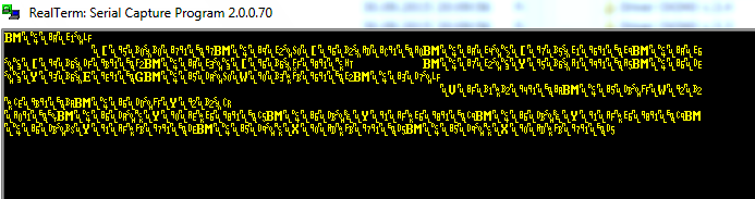

    Mam taki moduł jak w tytule. Niestety praktycznie nic o nim nie ma, poza krótką dokumentacją techniczną.
    Moduł po podłączeniu zaczyna od razu pracować i wysyłać dane typu HEX
    42 4D 00 14 00 88 00 D2 00 FD 00 5A 00 8A 00 A8 16 24 00 8E 91 00 05 DF
    gdzie:
    kolejność bajtów z czujnika
    pm_1_0_lsb - 12, Pm_1_0_msb - 11
    pm_10_lsb - 16 , Pm_10_msb - 15
    pm_2_5_lsb - 14 , Pm_2_5_msb - 13
    problem jest z odbiorem przez Atmega.
    W terminalu, gdy jest ustawiony w trybie ASCII wychodzi sieczka - taka jak na obrazku poniżej. Zawsze rozpoczynająca się od liter BM
    Bascom/Atmega - Odbiór danych HEX z czujnika PMS3003 - problem z dekodowaniem
    Podobnie wyświetla Atmega na LCD.
    Próbowałem różnie to odbierać
    Input
    Inputbin
    inputhex
    jednak cały czas odbiera dziwne wartości.
    Bytematch nie ma za bardzo jak użyć, bo zakończenie linii się zmienia - przynajmniej Realterm tak pokazuje.
    Jakieś pomysły ?

    Ja mam jeden podpiąć analizator np. saleae i ustalić prawidłową prędkość i parametry ramki parzystość itp. Sieczka to zazwyczaj wynik nieprawidłowych parametrów odbiornika .

    Ale jaka sieczka? Dostajesz dane w HEX, a w terminalu wyświetlają się ASCII... Wszystko jest w porządku.

    Według pdf parametry UART to:
    9600 bps
    Check bit: None
    Stop bit:1 bit
    wysyła 24 bajty ze spacjami, pierwsze dwa są stałe, później długość ramki i dane.
    Kiedyś wysyłałem dane do playera TF16, gdzie format danych był taki sam i robiłem to przez printbin. Teraz wydawało mi się, że Inputbin załatwi sprawę. Wiem jakie są parametry, tylko nie wiem jak to poprawnie odebrać.

    Tak działa
    Kod: VB.net
    Zaloguj się, aby zobaczyć kod
    dodałeś sprawdzanie ramki, bo ja próbowałem z:
    Kod: VB.net
    ale trzeba "trafić " w ramkę lub wprowadzić sprawdzanie bajtów kontrolnych
