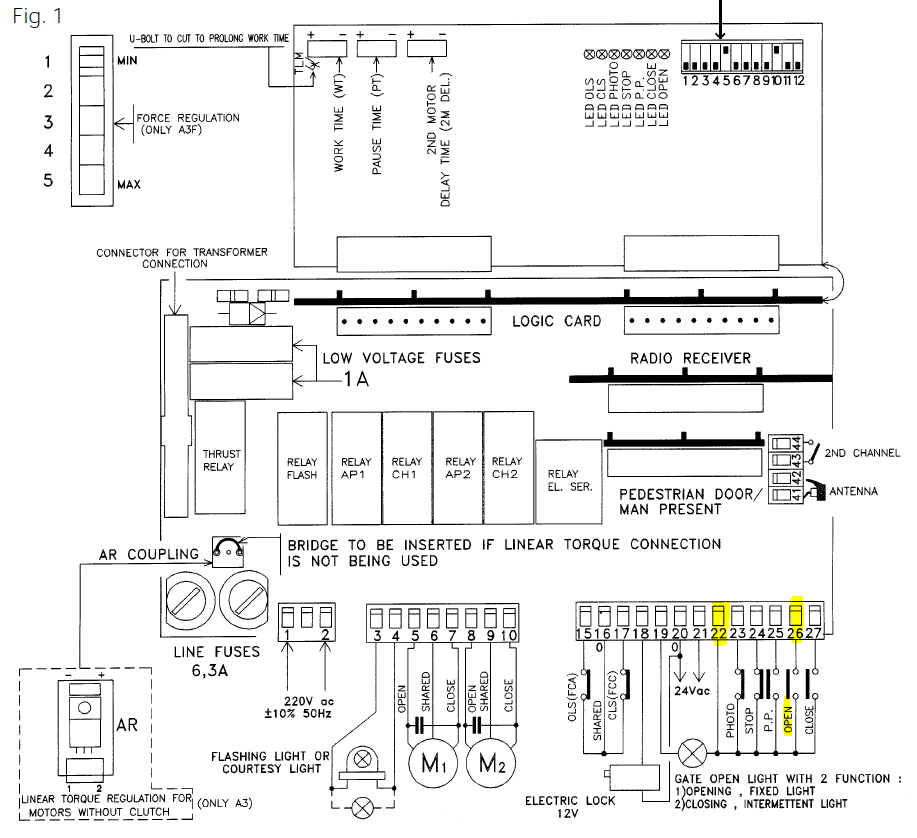

    Cześć, nigdzie nie mogę znaleźć.. Pomóżcie proszę - potrzebuję wpiąć się do automatyki bramy z zewnątrz, aby wyjściem prądowym alarmu (sterowanego pilotem), otwierać bramę. Brama jest stara, kupiłem dom i taką zastałem. Z tego co udało mi się określić to jest to NICE A3F. Instrukcja w załączeniu. Pomóżcie proszę i dajcie znać, w które zaciski mam się wpiąć aby móc sterować wyjściem centrali alarmowej.
    Dzięki.

    Co rozumiesz przez wyjście prądowe?
    Jak podłączyć alarm do automatyki bramy NICE A3F?
    Zaznaczyłem styki 22 i 26 - ich zwarcie chwilowe (na przykład stykiem przekaźnika) uruchamia otwieranie bramy.

    wyjście prądowe z centrali alarmowej satel - chce sterować pilotem od alarmu tą bramą. Mam tam 2x wyjście niskoprądowe i 2x wyjście wysokoprądowe. Może jestem laikiem, ale powiedz mi proszę, czy to oznacza, że musiałbym wykorzystać 2 wyjścia? Jedno do otworzenia bramy i drugie do jej zamknięcia, podpinając się jednym wyjściem do OPEN (22-26) a drugim wyjściem do CLOSE (22-27)? Wtedy jeden przycisk pilota otwiera, a drugi zamyka? Dzisiaj mam w pilocie od bramy 2 przyciski - jeden do bramy wjazdowej, a drugi do garażowej. Działają zapewne sekwencyjnej petli open-close-open-close itp. Garaż zapewne tak samo, bo do każdego urządzenia mam tylko 1 przycisk w pilocie.
    Niewiele z powyższego wynika - pokaż instrukcję od tej centrali alarmowej.
    Pisałeś w poście rozpoczynającym wątek tylko o otwieraniu...
    To masz też możliwość podłączenia przycisku P.P. (pass-by-pass) w ten sposób funkcjonującego - styki 22 i 25. Weź jakiś guzik dzwonkowy i wypróbuj, jak cię działanie usatysfakcjonuje to zastąp go stykiem przekaźnika.
