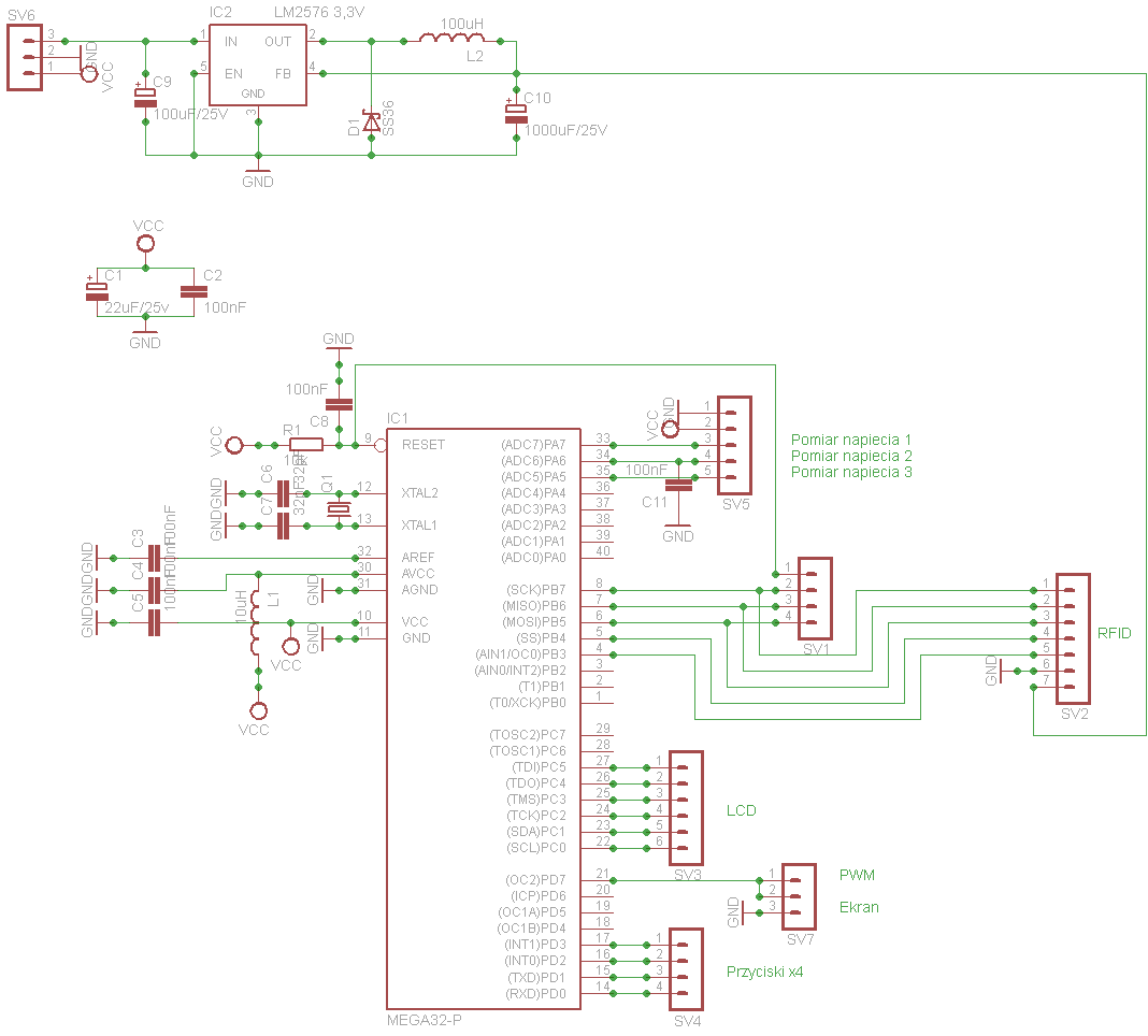

    ZADRYK
    Vcc 5,057V na oscyloskopie prosta kreska bez zakłóceń, AVcc 5,057V na oscyloskopie prosta kreska bez zakłóceń, ARef 5,057V na oscyloskopie bez zakłóceń, wszystkie pomiary wykonane bezpośrednio na nóżkach uc. Na ADC6 podaję napięcie zasilania czyli 5,057V na oscyloskopie prosta kreska bez zakłóceń (sonda podłączona bezpośrednio do nóżki ADC6) wartość ADC powinna wynosić 1023 a waha się w przedziale od 1018 do 1023. Pomiar dokonywane też na ADC7 który nie ma kondensatora na wejściu ale nie było żadnej różnicy. Kwarc 16MHz.
    Wybór ADC dokonywany był też za pomocą ustawienia w rejestrze ADMUX bitów MUX0, MUS1, MUX2, pomiary dokonywane były też w przerwaniu ale w każdym przypadku wynik był zawsze taki sam.
    Kod: C / C++
    Zaloguj się, aby zobaczyć kod
    W tej chwili jestem głupi i nie mam już pomysłu co można jeszcze zrobić jeśli ktoś spotkał się z podobnym problemem to proszę o podpowiedz czy jest coś nie tak z zasilaniem, połączeniem a może źle ustawiłem parametry ADC w programie. z góry dzięki za pomoc i pozdrawiam :)

  • #6 16771740
    ZADRYK
    Reszta pinów portu A ustawiona jako wejście i podciągnięte do pull-up. Podałem napięcie z dzielnika napięcia o wartości 4,641V i wartość ADC skakała o około 10 dlatego mając sprawdzone napięcie bez zakłóceń podałem Vcc 5,057V aby sprawdzić co będzie i okazuje się że wartość ADC też skacze. Ok błąd jest poniżej 0,5% ale oglądając poradniki na necie gdzie mówią filtrować, filtrować i jeszcze raz filtrować napięcie zasilające a później budują układ pomiarowy na płytce stykowej i wartość ADC jest stabilna zmienia się ewentualnie o jeden. Ja mam płytkę PCB wszystko polutowane napięcie zasilające odfiltrowane, oscyloskop nie pokazuje żadnych pików, sygnał mierzony też nie ma żadnych pików a mimo to wartość ADC się zmienia o 10-12. Teraz to już nie wiem co mogę jeszcze filtrować, nie wiem co mogę jeszcze zrobić.

  • #9 16772447
    ZADRYK
    Pojedyncze minimalne szpilki się pojawiają ale je można pominąć. Co do poradników z neta się nie zgodzę nie można wszystkich szufladkować razem. Po kilkunastu godzinach czytania for i oglądania filmików znalazłem rozwiązanie :P. Człowiek jest skomplikowaną istotą i jak się na coś uprze to nie zmieni zdania do puki się nie sparzy i tak ja uparłem się że napięcie odniesienia dla ADC będzie AVcc. Przefiltrowałem je tak że nie miało zakłóceń ale dopiero jak trafiłem na filmik który pokazuje jak zachowuje się ADC zależnie od ustawionych parametrów okazało się że dla napięcia odniesienia 5V twórca filmu miał błąd rzędu 14-16 a mnie udało się osiągnąć 10-12 a dopiero po zmianie napięcia odniesienia na 2,56V wartość ADC zmienia się max o 1 :). Łatwiej i szybciej by było polutować dzielniki napięcia niż kombinować jak koń pod górę tylko dlatego że człowiek uparł się na te 5V hehehee. Dzieki wszystkim za pomoc pozdrawiam :).

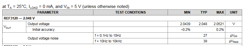

    Jacek Rutkowski
    R-MIK napisał:
    Nie używałem nadpróbkowania i nie wiem czy warto sie w to bawić.
    Porównywałeś wynik pomiaru z innym przetwornikiem np 12-bit?
    Jakie dałeś źródło szumy i jak doprowadziłeś do badanego sygnału lub Vref?
    REF3120
