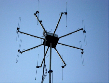

Radar pasywny stworzony został na Wydziale Elektroniki i Technik Informacyjnych PW. Do badań terenowych potrzebny był wielokanałowy, szerokopasmowy rejestrator, który mógłby zgrywać sygnały z różnych źródeł w swoim otoczeniu. Sygnały te później są analizowane i na ich podstawie rekonstruowany może być obraz otoczenia radaru.

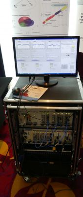

Wybrano rozwiązanie pośrednie - zestawienie rejestratora z modułów National Instruments na platformie PXI. System ten pozwala na dowolne konfigurowanie różnego rodzaju modułów w obudowie, na wspólnej, szybkiej magistrali.

Jeśli chodzi o platformę sprzętową zdecydowano się na:
* Kartę NI PXIe-5663E - wektorowy analizator sygnałów
* Obudowa PXIe z zintegrowanym kontrolerem
* Macierz dyskowa w obudowie, do przechowywania dużej ilości zebranych danych.

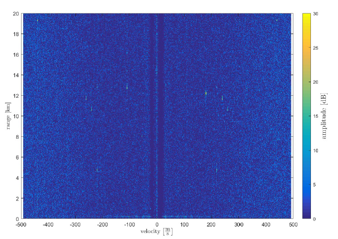

Efektem prac jest wielokanałowy rejestrator sygnałów radiowych, który wykorzystany został do pomiarów sygnałów radiowych i testowania pasywnego systemu radarowego. Pierwsze pomiary, wraz z aplikacją do analizy sygnałów, potwierdziły, że system działa poprawnie:
