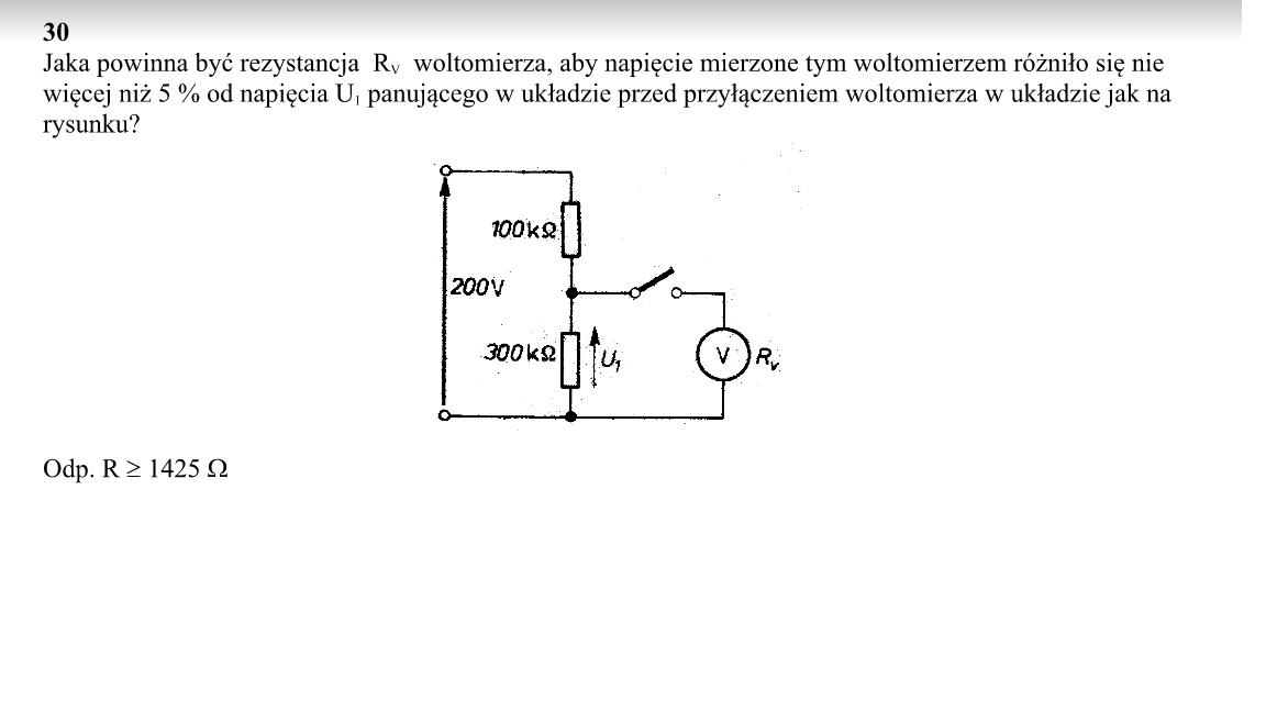

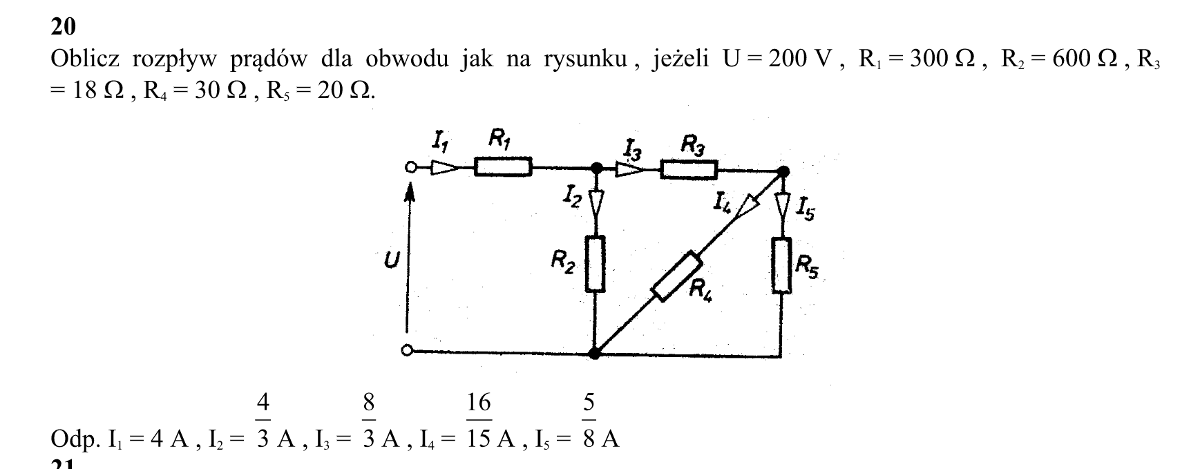

    Witam wszystkich mam duży problem z tymi o to zadaniami w zadaniu 20 prąd I1 wychodzi mi 0,6 A co jak mówią odpowiedzi jest błędnym wynikiem. Natomiast zadanie 30 to już w ogóle dla mnie czarna magia. Bardzo proszę o pomoc o rozpisanie i wytłumaczenie.
    Zadania z elektrotechniki - łączenie rezystancji i dzielniki prąduZadania z elektrotechniki - łączenie rezystancji i dzielniki prądu
    Moja próba rozwiązania zadania 20:
    Połączyłem R 4 R2 i R5 równolegle Następnie Rezystancję R1 i R 3 szeregowo po czym połączyłem R 13 z R245
    Następnie obliczyłem I1 podstawiając do wzoru I = U/Rz i w tym momencie otrzymałem zły wynik ( 0,6A)
    Zadanie 30
    Połączyłem R= 100 kOhm z R= 300 kOhm i policzyłem prąd I obliczając 200v/ 400 000 Ohm i nie wiem co robić dalej aby dokończyć to zadanie czy w ogóle dobrze zacząłem o to pytanie bardzo proszę o pomoc.

    trymer01 napisał:
    A dlaczego? - bez sensu. Tu tylko R4 i R5 są poł. równolegle, a następnie R45 szeregowo z R3, a następnie.... - to należy "zwijać" od końca.
    30; - dołączenie woltomierza to jak równoległe dołączenie opornika Rv do opornika 300k...myśl.
    Czyli jak chcę uprościć obwód to mam zawsze "zawijać" od ostatniej rezystancji Czyli przykadowo mamy rezystancje od R1 Do R9 to mam próbować "Zawinąć " Od R9 do R1 ?
    To jak mam R345 to następnie muszę połączyć z R 2 równolegle a następnie z R1 szeregowo ? Tylko co mi to da jak wynik wychodzi mi 0.6 a już próbowałem wiele kombinacji jednak dalej nic...
    jesli chodzi o 30 zadnie to to wiem że to jest jak dołączenie równoległe opornika ale co mi to daje jak najprawdopodobniej trzeba tam jakieś równanie dopisać o którym nie mam pojecia aby wyliczyć to 5%

    trymer01 napisał:
    wylicz to tak jak liczyłeś U1 (licząc U1 miałeś dzielnik napięcia R1/R2, a teraz masz R1/Rz).
    Nie liczyłem U1 dzielnikiem napięcia, lecz wzorami
    I= 200/R1+R2
    I= 200/400 000 = 0,0005A
    I teraz wyliczyłem U1
    U1= 300 000 * 0,0005 = 150V
    Po zastosowaniu się do danych mi wskazówek wyszło mi
    Rz= R2 * Rv / R2 + Rv
    Co nie daje mi prawie nic jak na mój tok rozumowania
    Oraz po zlączeniu część prądu popłynie na woltomierz wiec nie za bardzo można porównywać napięcia
    Gdy to zapiszesz zobaczysz, że masz proste równanie, z którego można wyliczyć Rv.
    Ja to zrobiłem tak:
    U1 = R2 * I
    U1= 300 000 * 0,0005 = 150V - Bez Rv
    Mamy obliczyć 0,95U1 więc
    0,95 * 150 = 142,5V
    K= 150/200 = 0,75 - Bez Rv
    K= 142,5/200 = 0,7125 - Z Rv
    Rv= 0,7125/ 0,0005 = 1425
    Rv >= 1425ohm
    Jeszcze zapytam czy wzór na przekładnię dzielnika (k) ma jakąś jednostkę ? ( bo tam się V skracają wiec zostaję jak dla mnie bez jednoski)

    Uporałem się z tymi zadaniami odpowiedzi do zadania 20
    I1 =42/69A=14/23A,
    I2 =2/69A,
    I3 =40/69A,
    I4 =16/69A,
    I5 =24/69A=8/23A,
    Zadanie 30.
    Rv >= 1,425 M ohm
