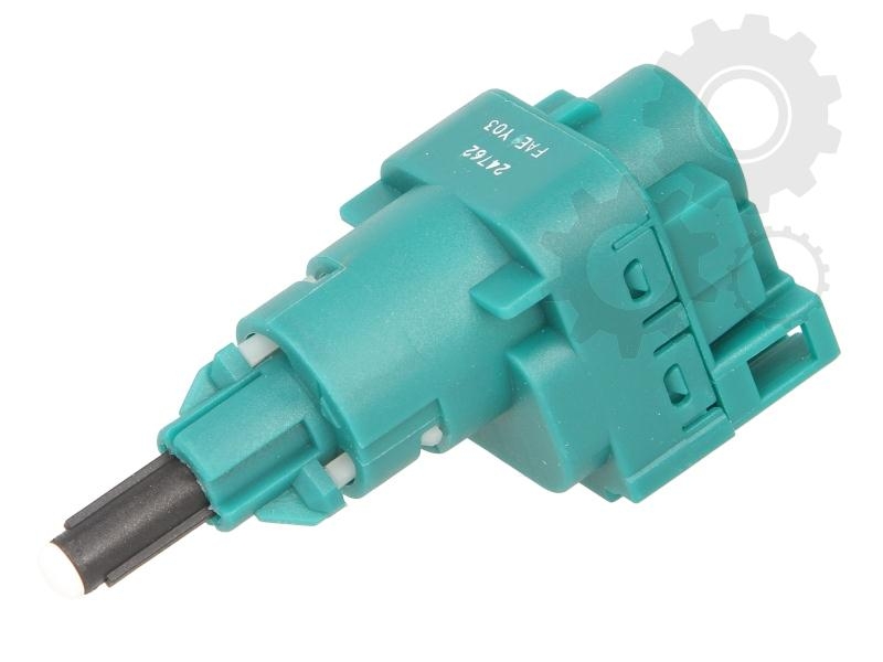

Najłatwiej podjechać gdzieś podłączyć pod komputer zrobić diagnostykę wyjdzie błąd i problem rozwiązany. Pewnie załącznik przy pedale hamulca ale najłatwiej gdzieś podjechać tak to tylko można zgadywać a nikt wróżką nie jest żeby powiedziała niestety ale zapalenie kontrolki nie sygnalizuje tylko jedne rzeczy. Możesz jeszcze sprawdzić czy wszystkie żarówki od stopu masz dobre czy czasami któraś spalona nie jest.
Załącznik/stycznik przy pedale hamulca, tam powinien być taki 4 pinowy, z tym że tak jak pisałem nikt nie powie że to na 100% on, zapalenie kontrolki można sygnalizować inne rzeczy bez diagnostyki można tylko zgadywać co nie ma za dużo sensu.
