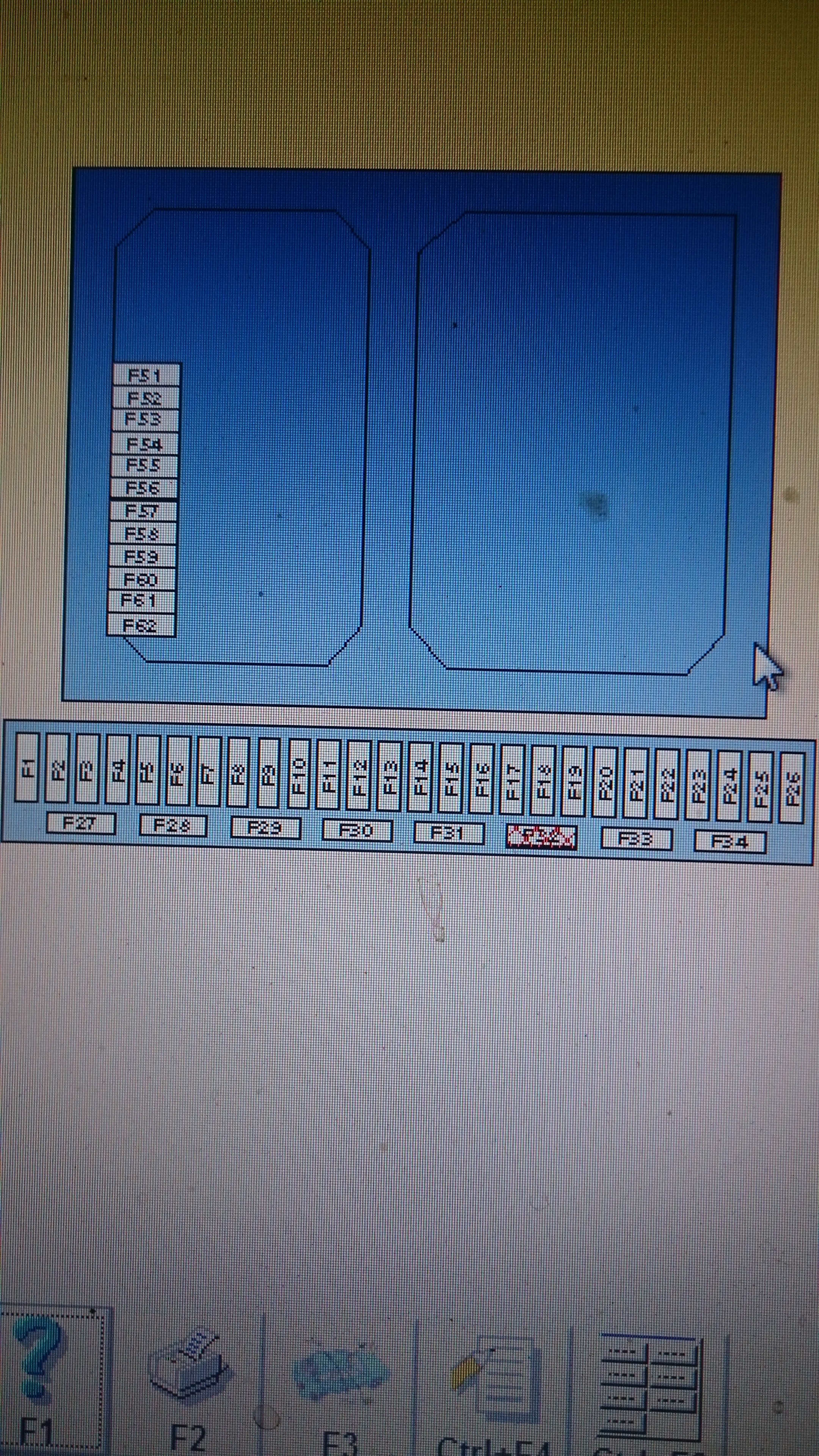

    jak wyżej, przestała mi grzać przednia szyba. Nie wiem od czego zacząć z naprawą.
    Są tam jakieś bezpieczniki/przekaźniki? Po wciśnięciu włącznika nic się nie dzieje.
    Włącznik podłączony dobrze. Szyba była wymieniana, jednak po wymianie działało.
    Jak by się odpięła jedna kostka, grzało by chyba pół szyby? Czy się mylę?

    Nie działa ani lewa ani prawa część szyby? Przy dolnych narożnikach szyby powinny być kostki z kawałkami przewodu (zasilania dla lewej i prawej strony) a na górze chyba po prawej masa. Tu masz przykładowe foto.
    VW Sharan, 2005r - Przestała grzać przednia szyba - od czego zacząć?
    Bezpiecznik pierwszy od góry z prawej strony (u ciebie będzie chyba 50A) i przekaźnik drugi od prawej w dolnym rzędzie.

    Zauważyłeś czy coś jeszcze przestało działać w tym samym czasie? Możesz sprawdzić bezpiecznik który jest zaznaczony na czerwono i nr 19.VW Sharan, 2005r - Przestała grzać przednia szyba - od czego zacząć?
  • #10 16774685
    Meon
    Jutro sprawdze bezpiecznik.
    Wszystko inne smiga. Za co jeszcze odpowiada ten bezpiecznik?
