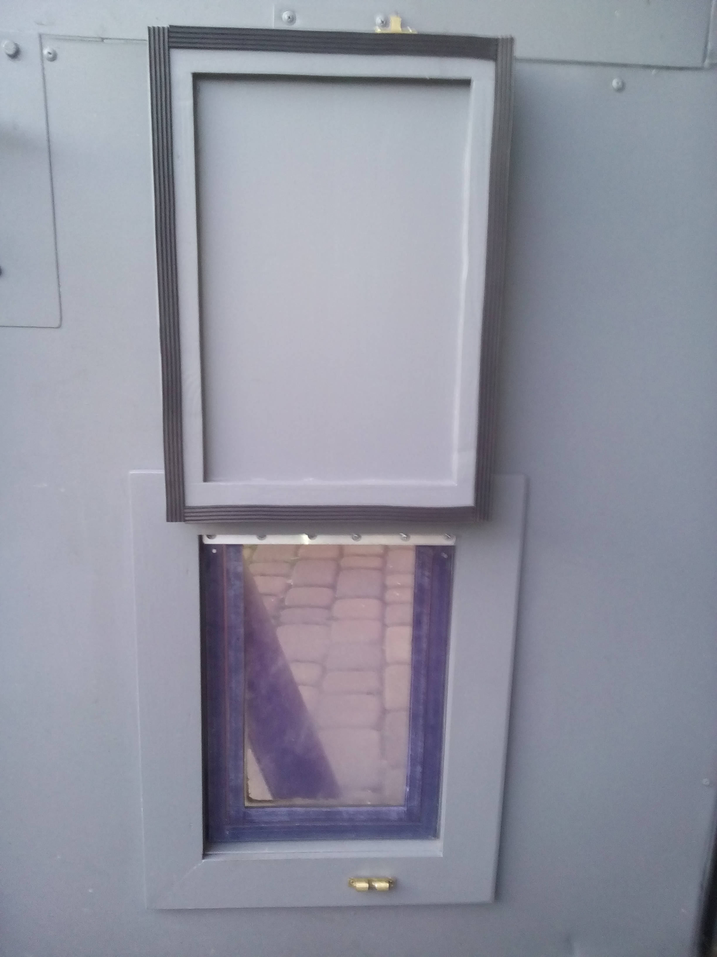

  • Witam!
    Potrzeba chwili skłoniła mnie do zrobienia w drzwiach przejścia dla psa. Podobne konstrukcje można kupić gotowe i można też znaleźć w internecie też filmiki pokazujące coś w tym stylu, dlatego ograniczę się do krótkiego opisu. Do zmajstrowanie drzwiczek dla mojego psa (a właściwie psa dzieci, ale tak wyszło że to się stał szybko pies taty), któremu nie chce się przyzwyczaić do mieszkania w jego docieplonej budzie (opiszę kiedy indziej), więc zrobiłem mu przejście w drzwiach do kotłowni. Jest tam czysto i ma ciepło - zresztą stamtąd o krok do reszty domu gdzie lubi przebywać więc ma psiak full wypas. Do konstrukcji wykorzystałem drewno, folię PCV 4mm (taką do kurtyn powietrznych np w chłodniach), taśmę magnetyczną i trochę blach... Efekt widać na załączonych zdjęciach - gdyby było coś nie jasne to naturalnie odpowiem na pytania. Postaram się też dołączyć krótki filmik z bohaterem zamieszania. Aha! - pies może przechodzić oczywiście w obydwie strony i wszystko "chodzi" lekko i szczelnie się zamyka

    Podoba mi się, ładne schludne, proste, mam nadzieję, że od środka też ładnie zamaskowałeś ramkę ?

    Jako, że wcześniej mogłem dołączyć max 10 załączników to teraz dodaję kolejne. Docelowo muszę jeszcze zrobić wewnątrz dodatkowe zamknięcie (też coś prostego) żeby całkiem zamknąć przejście gdy nie będę chciał żeby mój pupil nigdzie wychodził (np. na noc - czasami lubi poszczekać na dworze na coś i nocka zarwana)

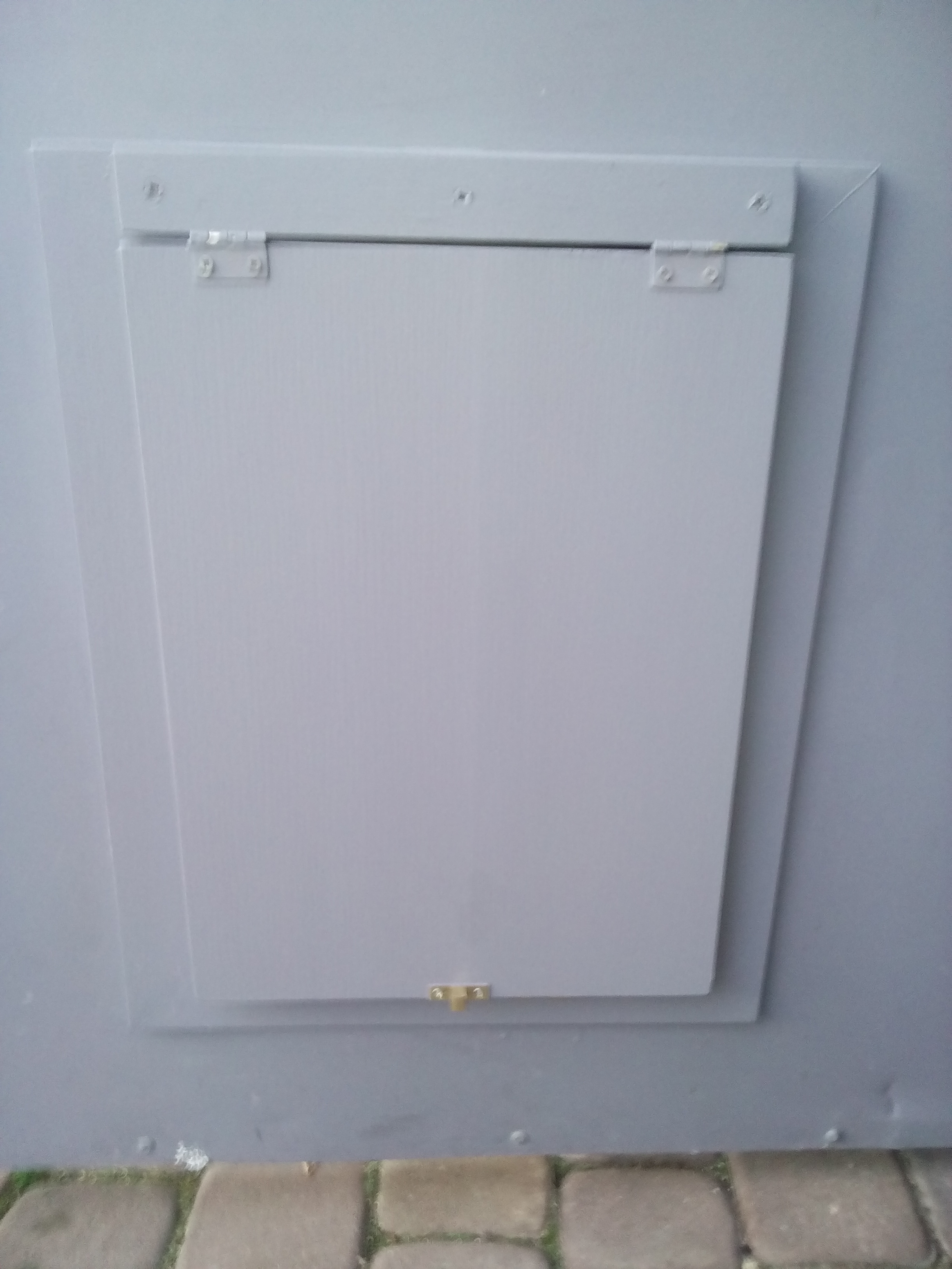

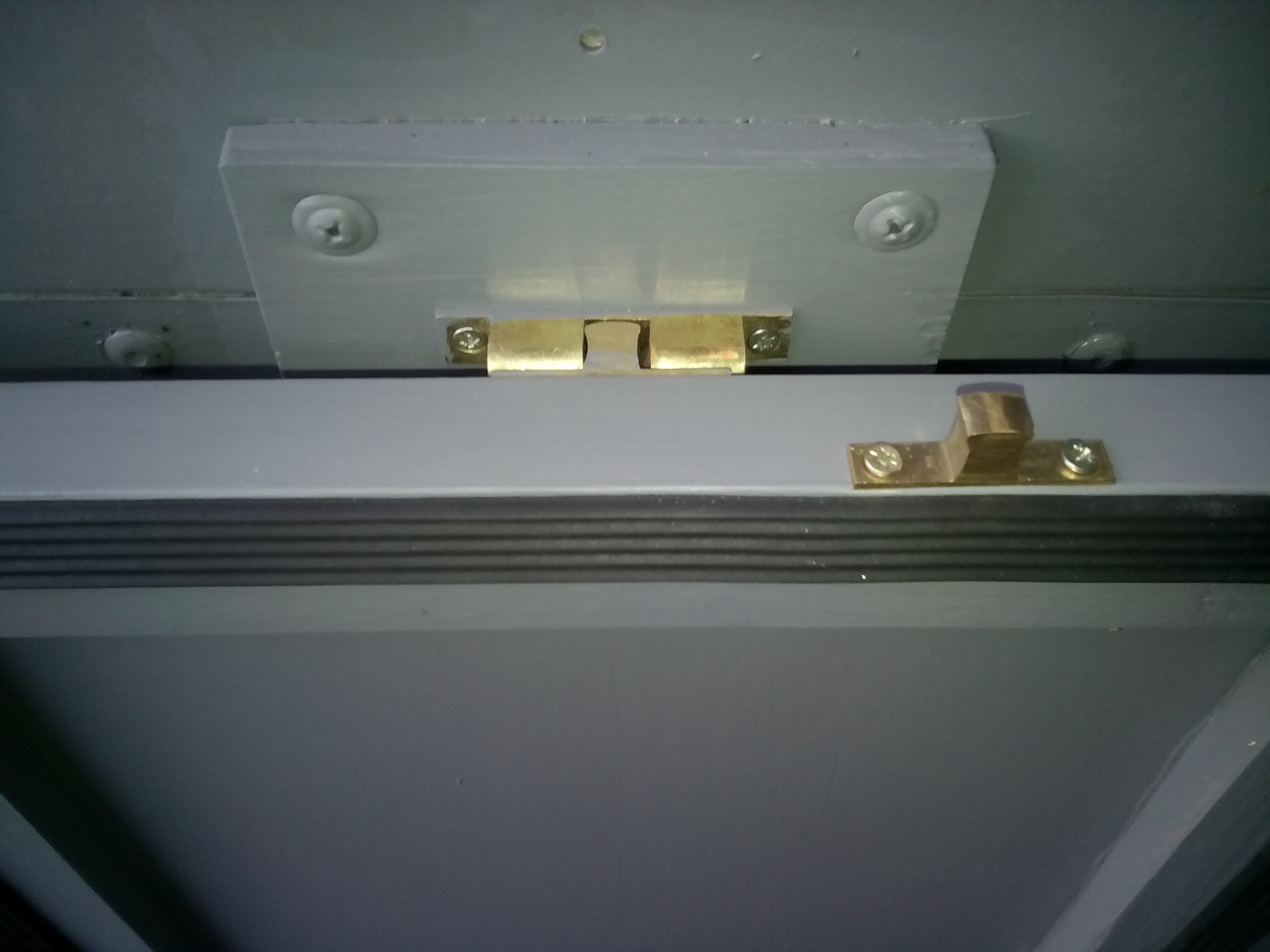

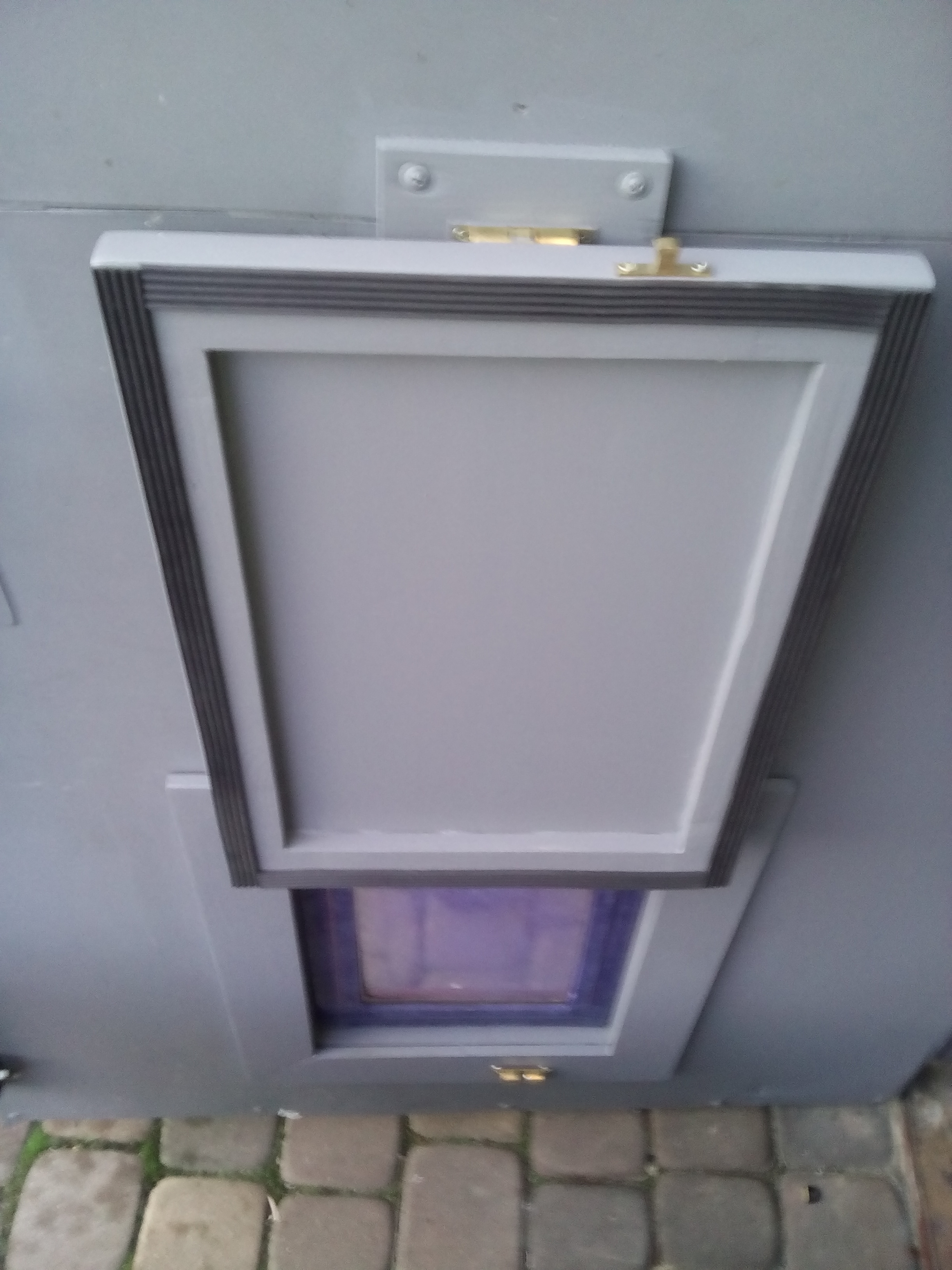

    Obiecałem wrzucić fotki, gdy dorobię coś co jeśli będę chciał, to uniemożliwi wyjście psa przez jego przejście. Tak więc zmajstrowałem klapkę którą mogę zamknąć mu przejście. Starałem się to zrobić jak najprościej, tak więc użyłem sklejkę, drewno i zawiasy. Zamknięta klapka będzie też stanowić dodatkowe zabezpieczenie termiczne, chociaż na razie nie zauważyłem żeby przez folię zimnem dmuchało ;-)Drzwi, przejście dla psa lub kotaDrzwi, przejście dla psa lub kotaDrzwi, przejście dla psa lub kotaDrzwi, przejście dla psa lub kota

    Wygląda estetycznie i profesjonalnie ! :D Jednak sam zatrzask może okazać się mało skutecznym zamknięciem po pewnym czasie, jak będzie bardzo chciał, to wreszcie znajdzie sposób na otwarcie. Mój "pupil" poradził sobie z drzwiami przesuwanymi zamykanymi na zatrzask w dwie godziny, jego mina i zadowolenie z tego faktu bezcenna !
