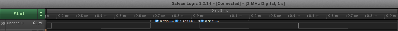

    Chciałem napisać programik udający enkoder obrotowo-impulsowy. Skróciłem program do takiej postaci, że nie powinien chyba nic generować. Jednak generuje prostokątny sygnał o wypełnienie 50%. Co robię nie tak?
    Kod: C / C++
    Zaloguj się, aby zobaczyć kod
    ATTINY85 "samoistne" generowanie przebiegu prosokątnego w przerwaniu
    Sam sobie odpowiem pisałem do rejestru PIN a nie PORT chociaż i tak nie wiem skąd ten prostokąt.

    Wynika to z nieznajomości działania liczników ,które używasz . Przeczytaj dokumentację to się dowiesz licznik poza generowaniem przerwań w trybie pwm generuje również sygnał pwm i jak go uruchomisz w trybie pwm to działa cały czas bez względu na obsługę przerwań chyba że go zatrzymasz lub wprowadzisz mikrokontroler w tryb zerowania (reset) . Jak przeczytasz dokumentację zrozumiesz co robisz źle .
