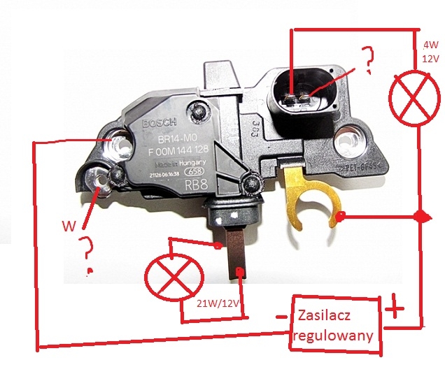

    Witam, mam do sprawdzenia taki regulator:
    Podłączenie regulatora Bosch F00M - rola zacisków W i DFM
    Układ do jego sprawdzenia może chyba wyglądać mniej więcej tak:

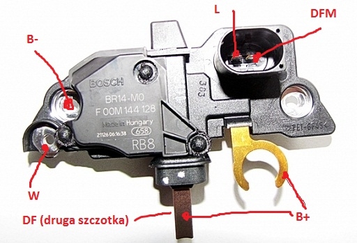

    I tu pytanie: co z zaciskami W i DFM? Wydaje mi się że DFM nie będzie potrzebny do sprawdzenia bo według definicji to sygnał wyjściowy informujący o obciążeniu alternatora (Digital Field Monitor).
    Ale W chyba musi być bo zdaje się że to sygnał informujący regulator o obrotach alternatora.
    Jeśli tak to skąd on jest brany ? To niewyprostowany sygnał jednej z faz alternatora?
    Co podać w to miejsce żeby sprawdzić ten regulator?

    No więc piszą tak:
    ,,sygnał prostokątny 8V o wypelnieniu 50%"
    ,,Nie musi tam być sygnał prostokątny, może iść przemienny wyprostowany z dodatkowego mostka, tak to zrobiłem w swoim testerze regulatorów F00M; może go tu pokażę aby ktoś sobie taki zrobił"
    Ktoś jeszcze coś ?
    Prosty generator na Ne555 wystarczy?

    Wystarczy, takiego używałem. Obecnie mi się nawet nie chce sprawdzać tylko wymieniam w ciemno regulator i robię test całego alternatora na stole. Tam zawsze pada regulator i nic innego, no przesadziłem czasami pierścienie ślizgowe.
