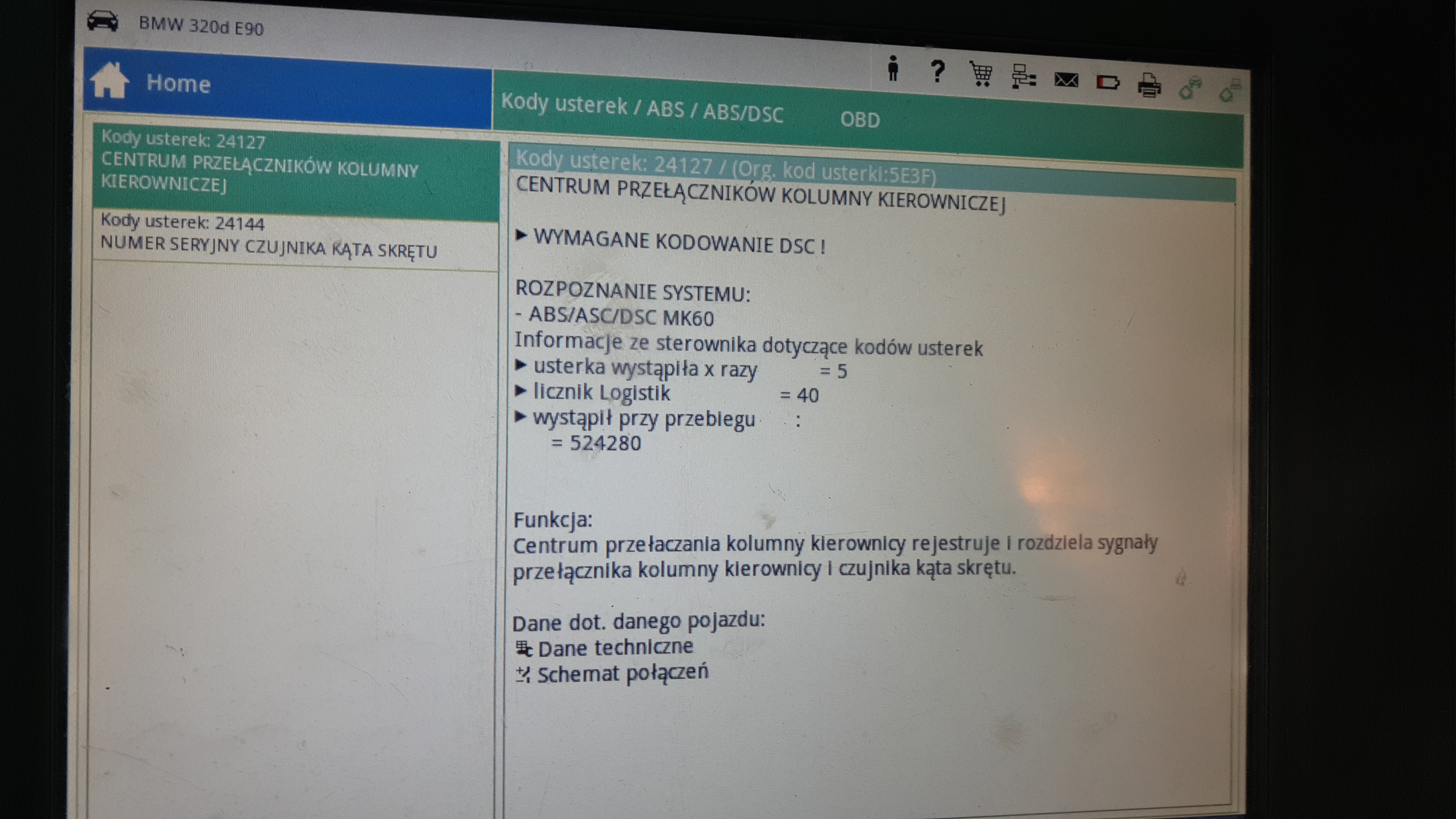

    Witam, mam do wymiany przełącznik zespolony (patyki) razem zintegrowany z taśmą airbagu. Na stronie RealOEM jest pewna informacja dotycząca mojego modelu. Czy ktoś z szanownych kolegów wie o co chodzi ? Info poniżej:
    IMPORTANT!
    On vehicles produced up to
    10/31/2008, before ordering the
    steering column switch module
    refer to PUMA measure 28753830
    as well as the repair manual
    REP 61 31 009.
    I link do info:
    http://www.realoem.com/bmw/enUS/showparts?id=VC31-EUR-06-2006-E90-BMW-320d&diagId=61_3088

    W E90 nic się nie koduje, wkłada taki jak być powinien i ma działać. Wychodziło chyba 8 konfiguracja tego modułu zespolonego manetek

    Przełącznika zespolonego - NIE, ale w DSC - TAK

    Wymieniałem takich przełączników już kilkanaście sztuk i nigdy nic nie kodowałem (były to tylko naprawa, bez żadnych modyfikacji). Jedynie gdybyśmy chcieli w aucie coś dodać lub odjąć jakieś funkcje trzeba kodować sterownik DSC
  • #12 17007035
    mario 77
    Kodować nic nie musisz tylko zrób adaptację czujnika kąta skrętu.

    Adaptacja samego czujnika np gutmanem nie przejdzie, potrzebna jest INPA.
