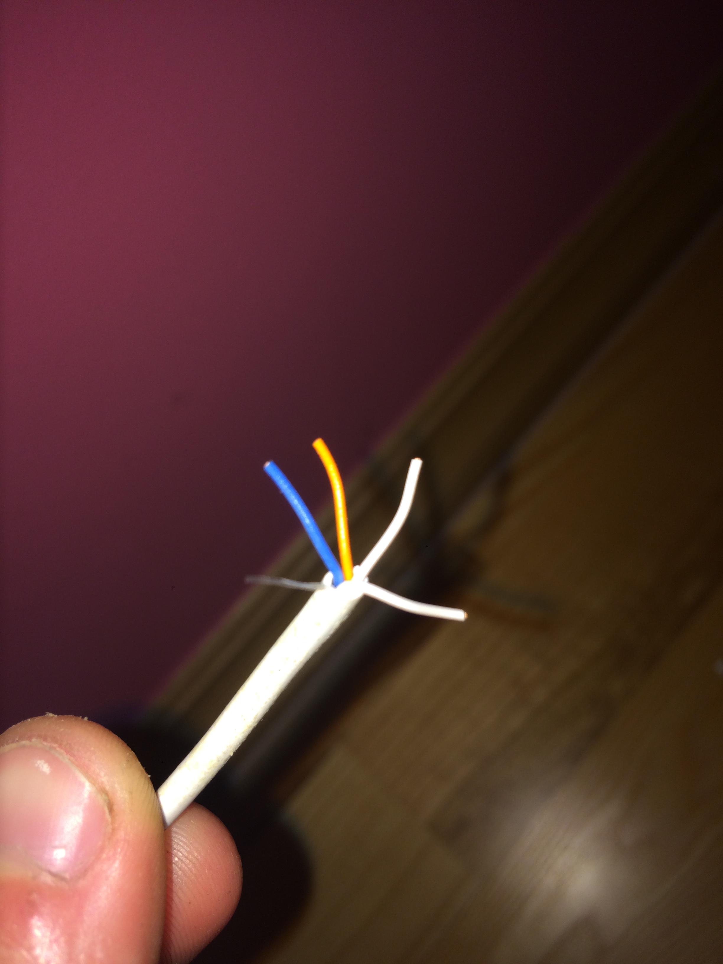

    Witam w ścianach mam poprowadzone przewody telefoniczne 4 żyłowe chcialem rozprowadzić nimi internet po domu. Mam pytanie w które miejsca wtyku rj 45 wpiąć 4 przewody?
    • Jak wpiąć przewody we wtyku RJ45? Rozprowadzenie Internetu. IMG_4282[1].JPG (300.89 KB) Musisz być zalogowany, aby pobrać ten załącznik.

    1,2,3.6 ale nikt nie da ci gwarancji że zadziała połączenie na dłuższych odcinkach bo ten przewód nie spełnia standardów ethernet.

    A jak ty to sobie wyobrażasz? Zamiast kabla UTP?
