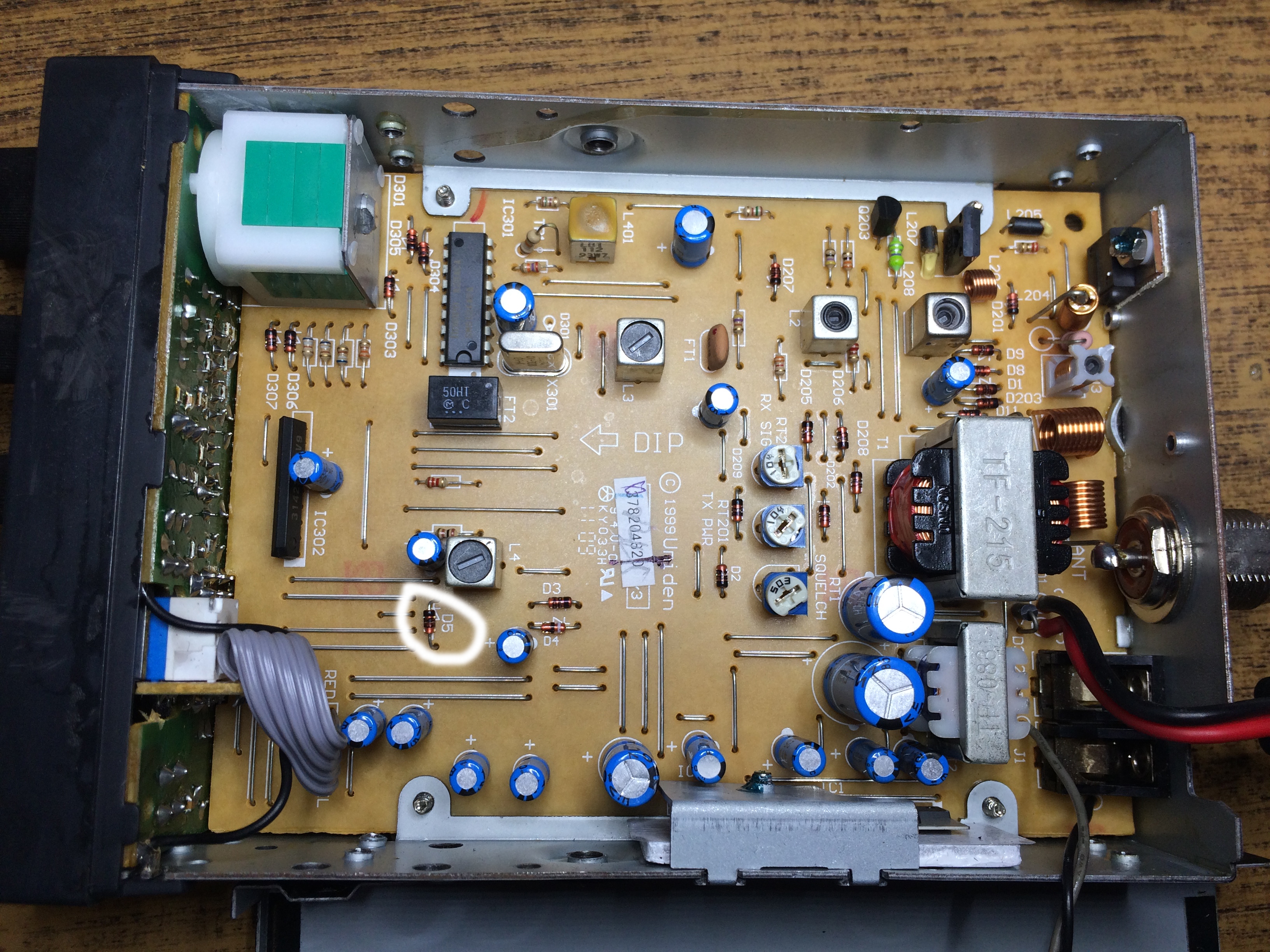

    chciałbym bardzo prosić Szanownych Kolegów o pomoc. Posiadam CB radio uniden pro 520 xl made in china.

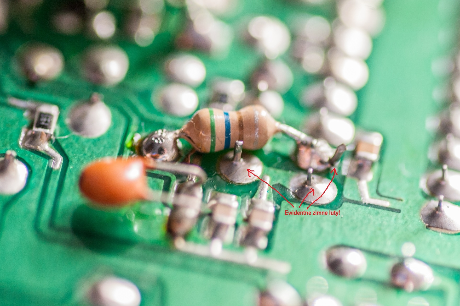

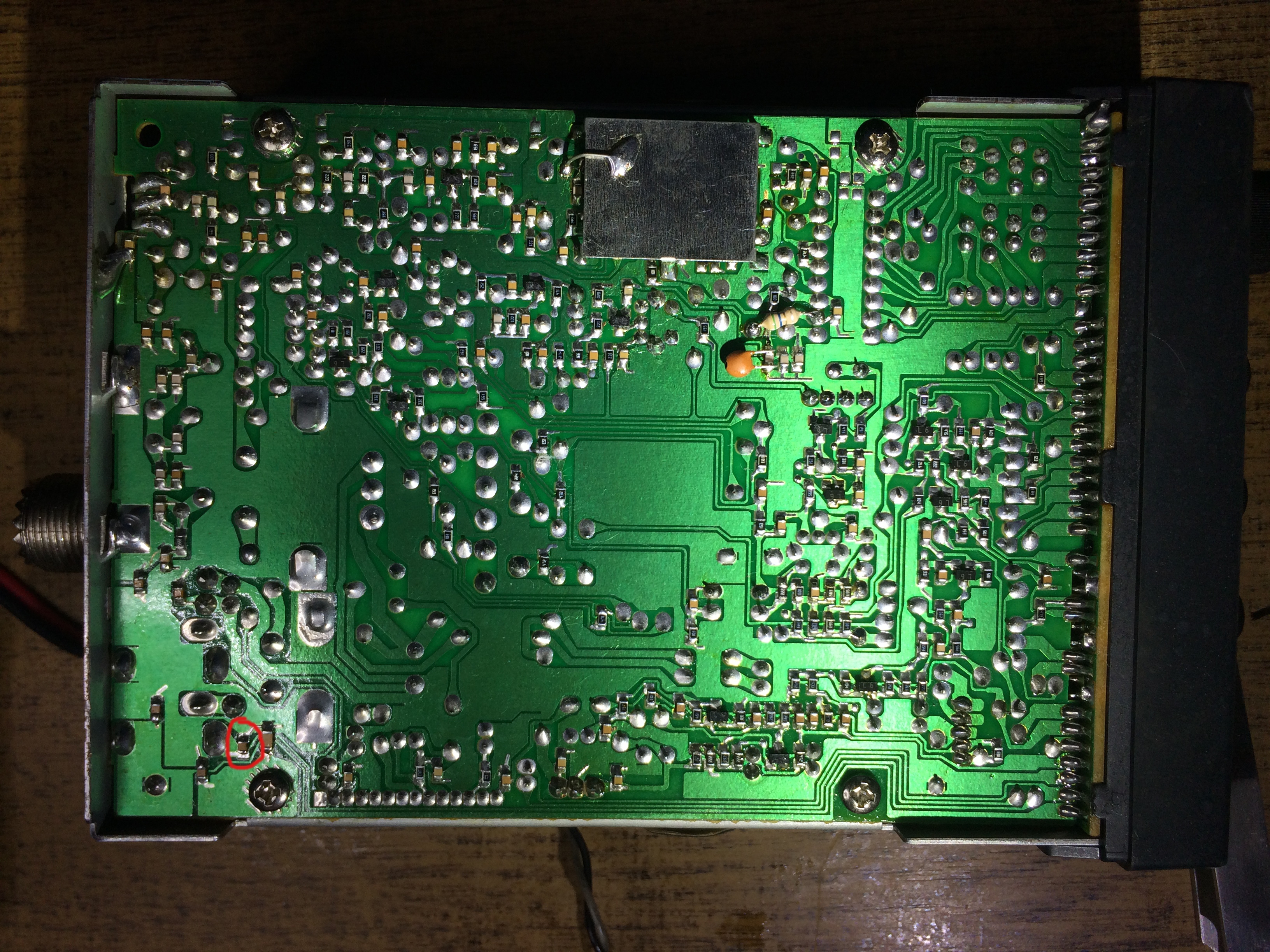

    Radio działa ale na b. małą odległość około 200-300 metrów testy wykonałem na poprawnie zestrojonej antenie. zmierzyłem napięcie na na filtrze 450kHz miernik pokazuje 0,64V. Zacząłem sprawdzać czy jakieś elementy nie są zwarte okazało się że są dioda D5 i kondensator (zaznaczone na foto) wylutowałem elementy sprawdzam i zdziwienie że są sprawne, zwarcie jest gdzieś na płycie nie bardzo wiem jak mam się za to dalej zabrać. Bardzo proszę o pomoc bardziej doświadczonych Kolegów.

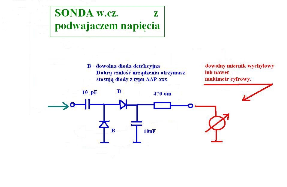

    Czy użycie reflektometru DF2462 do pomiaru mocy będzie miarodajne i pozwoli ocenić moc wyjściową?
    Czy muszę skonstruować sondę wysokiej częstotliwości? Np. taką:
    https://obrazki.elektroda.pl/1452442300_1508964867.jpg
    Jako obciążenia mogę użyć anteny? Czy wystarczy rezystor bezindukcyjny 50Ω
    nie chciał bym wyjść na idiotę ignoranta któremu nie chce się szukać informacji własnoręcznie ale po przekopaniu forum nie udało mi się samemu wpaść na to jak ugryźć temat.
    Obrazek/schemat pochodzi z posta Użytkownika SP5ANJ nie mogłem tego zalinkować ani zacytować

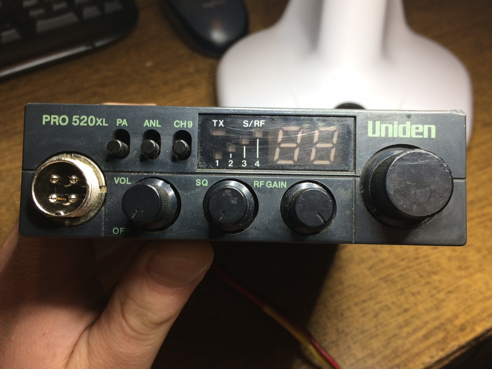

    @Alkides, mam nadzieję że SQ nie jest skręcony na maksimum (w prawo) a RF GAIN na minimum (w lewo). Miałem takich klientów.
  • #7 16779869
    Alkides
    kurki odkręcone na full-a
    SQ na maksa w lewo
    RF GAIN na maksa w prawo
    w trakcie testów jak na foto były (oczywiście radio włączone, antena podłączona, magnesem do dachu przyklejona, ten sam kanał w obu radiach) ;)

    W radiu wcześniej było coś grzebane, otwierając je widać było ślady po lutowaniu zabrudzenia po kalafonii/topnikach (sprawdziłem luty czy są poprawne, potem izopropanol szczoteczka i czyszczenie bo wszytko się lepiło)
    Radio niestety nie jest jest moją własnością, (nie znam historii) wcześniej ponoć wszystko działało.
    Sprawdzę reflektometrem generowaną moc
    apropo's dławika jaka powinna być prawidłowa wartość?
    proszę zerknąć na foto dławika dopiero robiąc zdjęcie zauważyłem że jest popękany.
