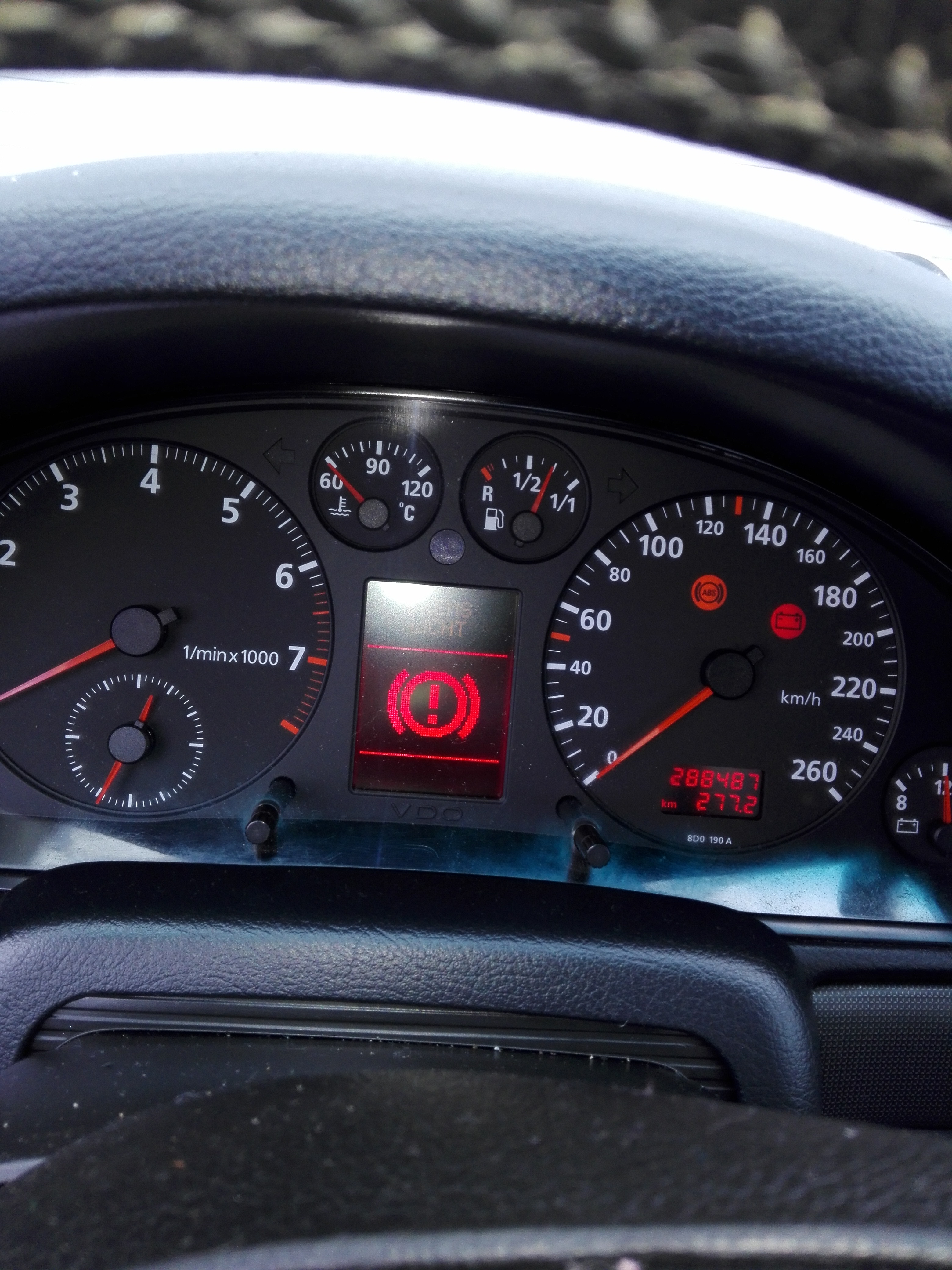

    Witam. Od 2 dni nie wiem czemu swieci mi się ABS i wykrzyknik w nawiasach... 2 dni temu zostały wymienione przeguby i od tamtej pory się to dzieję, ale co jest najciekawsze że raz się świeci a raz nie i proszę was o szybką pomoc

    Podstawa teraz to diagnostyka by wiedzieć dokładnie skąd jest błąd. Może być uszkodzony czujnik, źle założony, uszkodzone złącze czujnika, uszkodzona koronka, mocno zabrudzone.
    Tak czy inaczej jedz tam gdzie ci to robili i niech sprawdzają może oni uszkodził coś albo masz pecha i zbieg okoliczności.

    Kontrolki ABS - wiadomo, błąd ABS, wykrzyknik w nawiasach to zdaje się, że kontrolka hamulca (nie świeci Ci się na stałe przy zaciągniętym ręcznym?). Sprawdź profilaktycznie poziom płynu hamulcowego.
    Jeśli same hamulce ok, to prawdopodobnie coś ruszone przy naprawie napędu, możliwe, że trzeba dopiąć wszystkie kostki (jedziesz po całym układzie ABS). Możesz też sprawdzić kable od czujnika począwszy. Dalej to już trzeba sprawdzić co masz za błąd.

    Sprawdzę, ale tak jak napisałem że ABS i ten wykrzyknik czasami znikają

    Sprawdziłaś stan płynu ? Kiedy ta kontrolka świeci jak rano wsiadasz do auta a potem gaśnie czy podczas jazdy po pewnym czasie ?

    ABS i wykrzyknik znikają po czasie. I tak świeci się jak wsiadam do auta rano jak kończę robotę też się świeci.

    To kontrolka hamulca. Jeśli z samym układem hamulcowym jest ok (czyli hamuje normalnie, oprócz niedziałającego ABS oczywiście, a poziom płynu jest ok), można uznać że jest związana z usterką układu ABS. Cały ABS do weryfikacji - działanie czujnika, kable itp. Na początek sprawdzenie błędów oczywiście, aby było wiadomo od czego zacząć.

    Już jestem umówimy do mechanika i sprawdzenie komputerem jakie błędy pokaże
