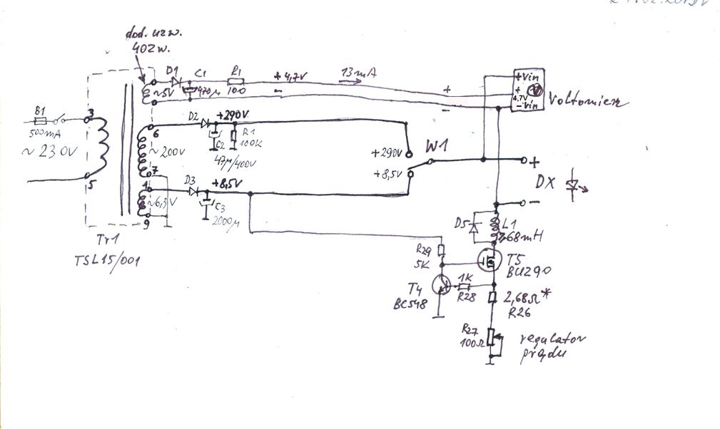

    Schemat i opis działania.
    Tester LED i podświetlenia ledowego. Tester LED i podświetlenia ledowego. Tester LED i podświetlenia ledowego. Tester LED i podświetlenia ledowego. Tester LED i podświetlenia ledowego. Tester LED i podświetlenia ledowego.
    W punkcie X na mostku detekcyjnym C11, R5 w zależności od tego co aktualnie podłączone do wejścia "Dx" mogą wystąpić cztery stany.
    "O" ---- do wejścia Dx nic nie podłączone, napięcie w punkcie X wynosi 0V
    "+" ---- do wejścia Dx prawidłowo podłączona LED, w punkcie X dodatnie napięcie
    "--" ---- do wejścia DX odwrotnie podłączona LED, w punkcie X ujemne napięcie
    "~" ---- wejście Dx zwarte lub dołączona LED z równoległą diodą zabezpieczającą, w punkcie X występuje napięcie zmienne.
    W mini tabelkach na schemacie są podane napięcia w ważniejszych punktach układu odpowiadające stanom w punkcie X.
    W zasadzie te tabelki wyjaśniają zasadę działania, ale układ jako całość ma trochę pokrętną logikę działania, więc opis po kolei.
    Stan "O", w punkcie X napięcie 0V, do wejścia Dx nic nie podłączone.
    Na wejściu 2(A) (wzmacniacza A) 0V, na wyjściu 1(A) dodatnie napięcie dzięki odpowiednio ustawionemu napięciu na wejściu nie odwracającym (punkt pomiarowy PP). Tranzystory T1 i T2 przewodzą, na ich kolektorach niema napięcia, tranzystor T3 nie przewodzi i nie włącza przekaźnika P1, zielona kontrolka D19 nie jest zasilana z kolektora T2 przez diodę D13.
    Na wejściu 6(B) też 0V, na wyjściu 7(B) ujemne napięcie (zapewnia je odpowiednio dobrane napięcie na wejściu nie odwracającym 5(B) za pomocą rezystorów R11,R12), czerwona kontrolka D18 nie świeci.
    Tranzystor T5 jest w stanie przewodzenia bo na jego bramce jest napięcie +8,5V, ale przepływa przez niego tylko bardzo mały prąd ograniczony dużą rezystancją wewnętrzną woltomierza. Dzięki stosunkowo bardzo małej rezystancji R26 i R27, na tych rezystorach praktycznie napięcie 0V. Tranzystor T4 nie przewodzi.

    Źródło prądowe na tranzystorach T4 i T5 (w tak prostym wykonaniu) ma pewną bezwładność związaną z tym, że tranzystor T5 jest stale w stanie przewodzenia gdyż rezystor R29 podłączony do napięcia zasilającego. Dzięki temu bardzo proste podłączenie woltomierza.
    W pierwszej chwili po podłączeniu badanego elementu popłynie impuls dużego prądu zanim tranzystor T4 wyreguluje prąd płynący przez T5. Na tą "bezwładność" mają też wpływ pojemności montażowe.
    Indukcyjność L1 i L2 powoduje że prąd "powoli narasta" od wartości zerowej do nastawionej. Szybkość narastania prądu jest dużo mniejsza niż szybkość stabilizowania się pracy tranzystorów T4 i T5.
    Na początku nie przewidziałem konieczności zastosowana tych dławików i kilka małych diodek zostało spalonych przy PRAWIDŁOWYM podłączeniu na zakresie wyższego napięcia. Po zamontowaniu dławików nie było już tego zjawiska. Indukcyjność cewek jest znaczna, porównywalna do indukcyjności uzwojenia przekaźnika, diody D5 i D6 służą do stłumienia impulsu napięcia samoindukcji w chwili przerywania prądu, przy odłączaniu końcówek pomiarowych.
    Cewki pochodzą z układów korekcji NS i OW jakiegoś telewizora z kineskopem.
    Niszczącym czynnikiem nie jest napięcie przyłożone do LED w kierunku zaporowym, tylko działanie termiczne prądu po przekroczeniu dopuszczalnego napięcia wstecznego (wspomniana wcześniej "kiepska dioda Zenera"). Duża rezystancja R3 i R3a ogranicza prąd płynący przez badaną LED do wartości nie groźnej dla struktury wewnętrznej. Ta rezystancja powinna być możliwie duża, kilkadziesiąt megaomów przy napięciu zmiennym rzędu ~200V. Jednak ze względów praktycznych i przyjętych założeń układowych trzeba było wybrać bezpieczną wartość kompromisową tej rezystancji, oraz pozostałych elementów współpracujących z wzmacniaczami A i B.

    Transformator i obudowa.
    Najbardziej pasującym do założeń udało się znaleźć transformator sieciowy typu TSL15/001. Posiada on dwa wtórne uzwojenia: ~200V i ~6,3V, co po wyprostowaniu daje odpowiednio napięcia +290V, +8,5V i --8,5V. Trzecie uzwojenie do zasilania woltomierza trzeba było nawinąć.
    Wybór transformatora wymusił wybór obudowy typu Z-3/B (wymiary 150x110x70 mm), a z kolei obudowa i transformator wymusiły wymiary płytek i sposób ich zamontowania, oraz długość i prowadzenie wiązek/wstążek przewodów.
    Wszystko dokładnie widać na fotografiach.
    Długość przewodów i sposób zamontowania płytek pozwala na wygodne wyjęcie płyty czołowej i płytek np. w celu naprawy. Płytka zasilacza jest mocowana na słupkach obudowy za pomocą wlutowanych pierścieni z blaszki, druga płytka wsuwana w specjalny stojaczek.
    Transformator TSL15/001 ma kolumnę środkową o wymiarach 2,3x2,3 cm, skąd przekrój 5,9 cm?.
    Dla tego przekroju rdzenia wypada 8 zw/V. Sprawdzony, praktyczny wzór do określenia ilości zwojów na 1V:
    45/S gdzie S to przekrój środkowej kolumny rdzenia w [cm?].
    Do zasilania woltomierza wystarczy nawinąć 35 zwojów. Ja nawinąłem nieco więcej, bo 54 zwoje, tyle się zmieściło w jednej warstwie drutu o średnicy 0,3 mm, i wykorzystałem 40 zwojów, co po wyprostowaniu dało 6V. Dla tego w zasilaniu woltomierza jest rezystor R1, aby nie potrzebnie nie obciążać stabilizatora w woltomierzu.
    Pozostałe 15 zwojów w późniejszym czasie zostały połączone w szereg z uzwojeniem 6,3V, co podniosło wyprostowane napięcie z 8,5V na 10,5V. Wpłynęło to na pracę testera tylko tyle, że na niższym napięciu zamiast trzech "zwykłych" LED można zaświecić cztery. Nie wpłynęło na pracę przekaźnika, ani źródła prądowego.
    Oczywiście nawijanie bez rozbierania rdzenia trochę żmudne jest, ale można to zrobić przy odrobinie cierpliwości.
    Przed rozpoczęciem nawijania trzeba przeciąć miedzianą blaszkę ekranującą (po każdej stronie) i ją odgiąć. Okna, blachę rdzenia wykleić np. taśmą malarską aby nie kaleczyć izolacji drutu. Na istniejące uzwojenie po obu stronach nakleić dwustronną taśmę klejącą, będzie utrzymywać nawijane zwoje.
    Trzeba zmierzyć długość jednego zwoju i odmierzyć potrzebną długość drutu. Będzie to około 7,5 m. Drutu nie można na nic nawijać, musi leżeć sobie luzem. Wokół stołu/stanowiska trzeba usunąć wszystkie wystające przedmioty aby drut nie zaczepiał i przewlekać, przewlekać i jeszcze raz przewlekać. Każde przewleczenie to pół zwoju, trzeba zablokować klinem elastycznym np. z kilkakrotnie złożonej kartki papieru, aby zwoje nie rozsypywały się. Po każdym przewleczeniu przełożyć klin na drugą stronę.
    Końce uzwojenia przylutować do oczek z drutu wtopionego w karkas po przeciwnej stronie wyprowadzeń fabrycznych.
    Po zabezpieczeniu uzwojenia taśmą izolacyjną zlutować przeciętą blaszkę ekranującą. Można zlutować nie po całym przecięciu, tylko w jednym punkcie za pomocą kawałka drutu.

    Niżej uproszczony schemat tego testera. Zachowane te same wlaściwości pomiarowe, ale zostały usunięte wszystke dodatkowe zabezpieczenia które komplikują schemat. Te zabezpieczenia są pożyteczne, ale nie konieczne.
    W tej uproszczonej wersi lepiej jest widoczna zasada działania, i to może chętnych łatwiej skłonić do ewentualnej budowy.
