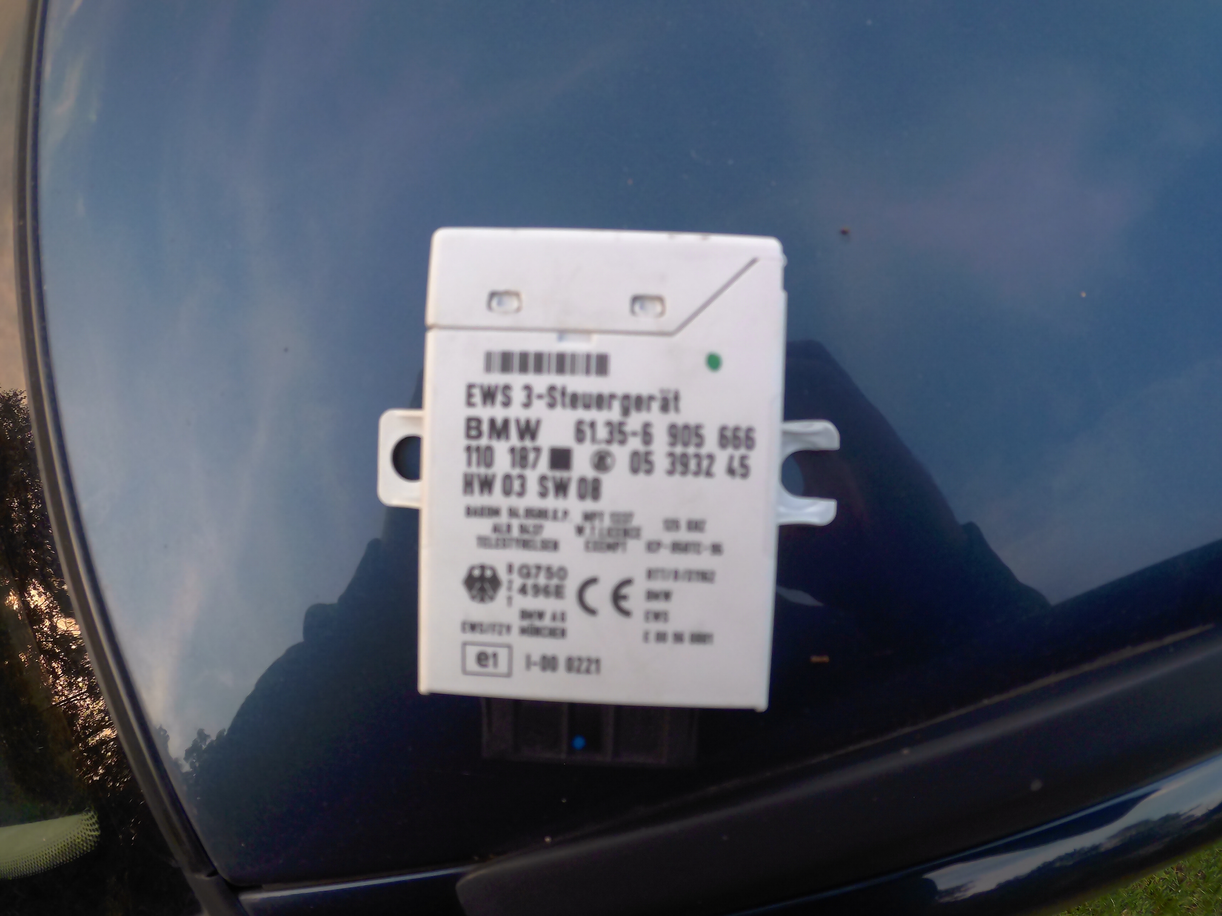

    Sterownik o nr.
    BOSCH
    0 281 010 314
    7 789 376
    Najprawdopodobniej EDC15C4
    Czy ktoś z kolegów pomoże, podpowie z immo off ?
    Pamięć 95080.
    Mam jeden przerobiony wsad ale auto dalej nie odpala.
    Rozglądałem się także za emulatorem jednak w żadnej instrukcji nie mam podanego tego sterownika ani silnika 2,5D

    Czasami występują problemy z komunikacją ews ecu i auto nie odpala. Klient nie chce wymiany ews czy dopisywanie tylko wyłączenie immo całkowicie. I niestety się w to wpakowałem sugerując się że w programie jest sterownik EDC15C4 na pamięci 95080.

    Czy w takim razie problemem może być sam EWS? Jeśli tak to jak wymienię na używke to dam radę launch x431 spasowac ews z ecu i klucze do ews?

    Rób klona ews.

    Ewentualnie emulator EWS tylko nie ten z aledrogo

    Przeglądałem emulatory na autotronika i nie widzę nigdzie tego sterownika w instrukcjach, obawiam się że żaden nie zadziała, widzę że zdania są podzielone niektórzy twierdzą że tylko oryginał inni że emulator a jeszcze inni że da radę wsadem i auto odpala a ja już mam totalny mętlik w głowie.

    Z mojego doświadczenia, to w tym samochodzie tylko przywrócenie do 100% działającego oryginału.
    Właśnie dlatego ten temat nie wylądował jeszcze w koszu za naruszenie regulaminu forum.
    Po prostu nie "ominiesz" immo.

    Czy przerzucenie motki wystarczy czy to w niej może być problem i lepiej odczytać starą i wrzucić do używanego EWS? Które nr z EWS muszą się zgadzać jak będę szukał używki.

    po co lutować jak czyta się i zapisuje po K w złączu EWS
    EWS-y też mam,skopiować też mogę itd...jak się nie czujesz na siłach lub nie masz czym..
