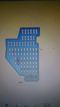

    Vw Golf 2.0 GTI BWA z 2006 roku. Może mi ktoś napisać od czego jest bezpiecznik F38 w kabinie. Generalnie jest pobór prądu 0.36A , po wyjęciu F15 spada na 0.2A . Jak wyciągnę F38 to nie ma różnicy ale jak go włożę to po chwili pobór schodzi na 0.01A i tak jest dopóki nie otworzę np. zamka , wtedy się budzi i znów schodzi na 0.36A . Według AD nie ma nic na F38.VW GOLF Mk5 2.0 GTI - pobór prądu , bezpiecznik F38
