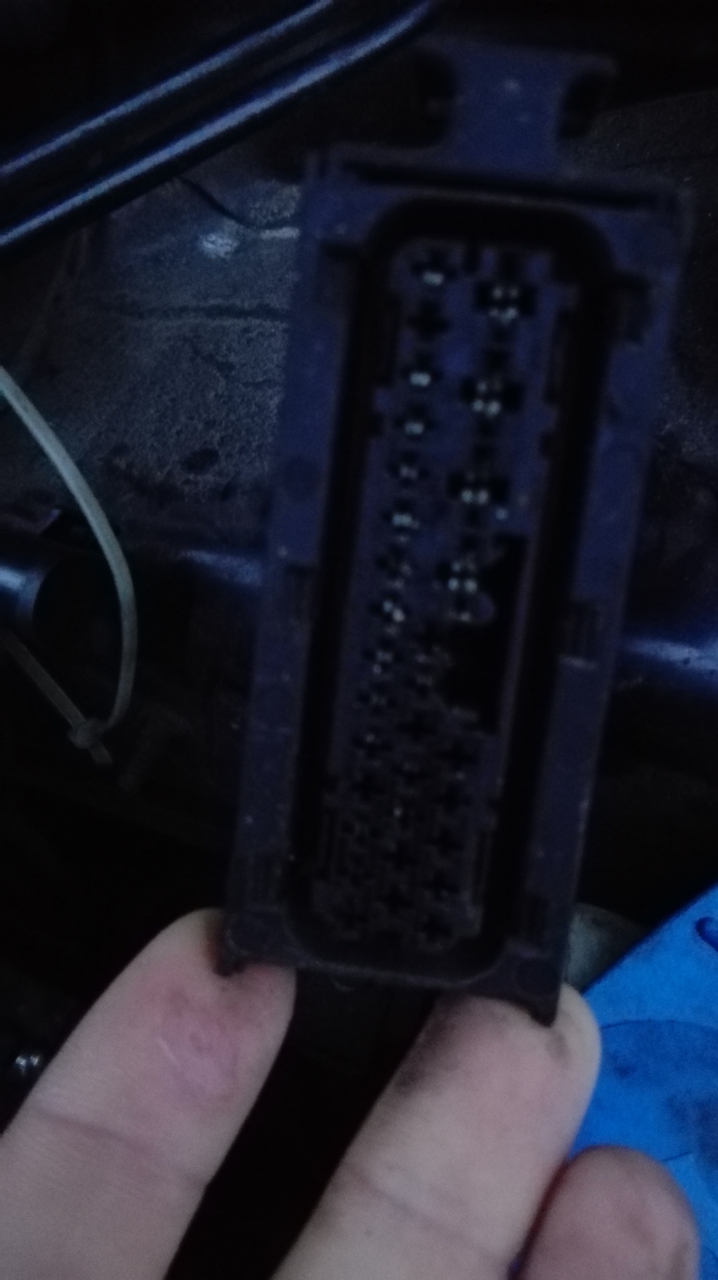

    Witam, kupiłem samochód później dowiedziałem się że nie posiada on wcale komputera od abs został wyjęty. Pali mi się czerwony wykrzyknik na fisie i pika 3 razy po włączeniu zapłonu po czym pali się ciągle, jak się go pozbyć bo chciał bym wiedzieć co się dzieje na tym fisie a nie tylko ten wykrzyknik oglądać
    Wiem że abs mi nie działa.

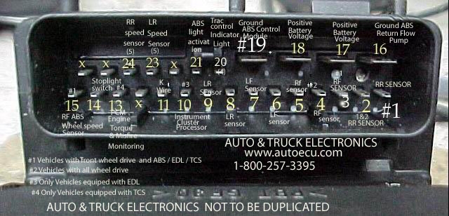

    We wtyku abs masz zworkę.

    A gdzie ten wtyk znajdę gdzieś przy tej kostce od komputera go szukać?

    andrzej20001
    Audi A4 B5 1.8 1999 - Czerwony wykrzyknik na FIS, brak komputera ABS
    piny 19 i 20

    I jak połączę te dwa styki to przestanie się wyświetlać błąd na fis? Nie ma to żadnych innych konsekwencji?

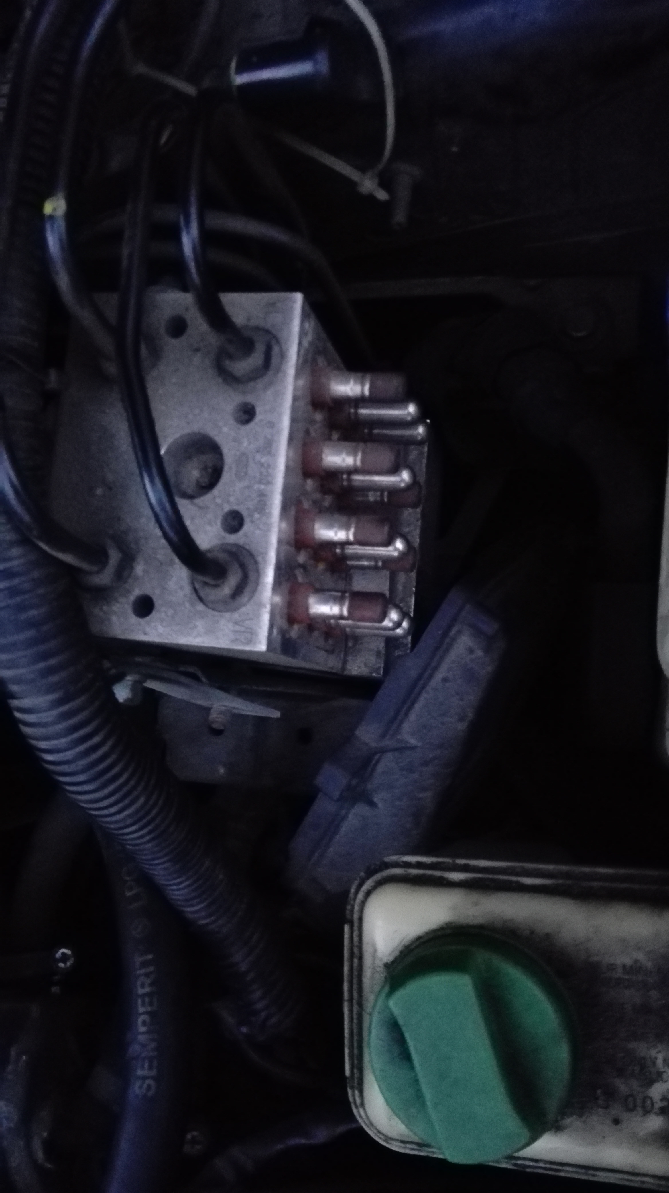

    Kup pompę za 100 i przełóż ster. Chyba że masz asr to wtedy koszt większy. Zrob na oryginale

    Ten wtyk mam trochę zdewastowany nie wiem czy co kolwiek podłączę
    I gdzieś czytałem że ciężko jest dobrać ten sterownik aby abs zadziałał
    Nie mam asr
    ABS ESP
