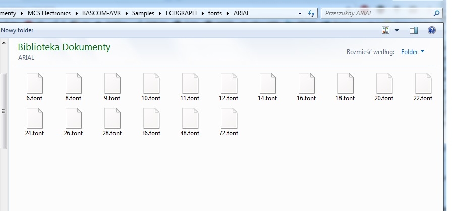

    Dlaczego nie ma programu który wygeneruje mi czcionki w formacie .font większe niż 32x32 ???
    Jak to zrobić ? oprócz klikania pikseli w bascom font editor.

    CyccX
    podeślesz tego ZIP'a ?? bo ja u siebie nie mam takiego.
    To teraz mógłby ktoś podpowiedzieć, jak "wyciąć" z dużego fontu np. 48 tylko cyfry 0123456789. bo tylko takie znaki potrzebuje. A cała czcionka zajmuje prawie 700% pamięci atmegi8...
