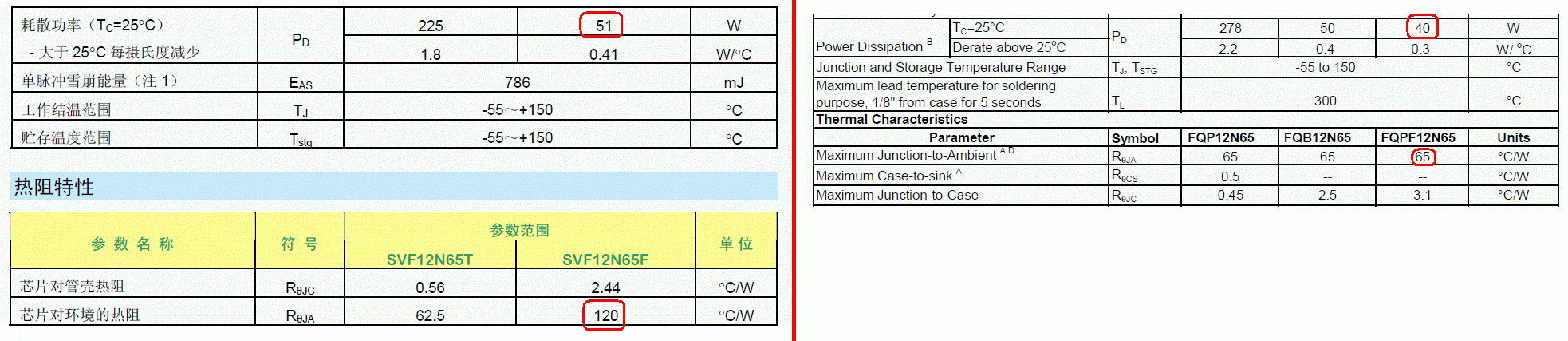

    Tak jak w temacie, gdzie kupić tranzystor SVF12N65F, jest tylko na chińskich stronach?

    Parametry są tutaj: https://datasheet.lcsc.com/szlcsc/SVF12N65F_C18781.pdf
  • #3 16787097
    Mariusz Borusiewicz
    Może ktoś zaproponuje dostępny w Polsce zamiennik?
    Jest zamontowany w zasilaczu LED do naświetlacza 50W.
    VDS 650V
    VGS 30V
    ID 12A
    PD 51W 0,41V/*C
    obudowa izolowana

    Pracuje na radiatorze 6-cio centymetrowej długości , radiator jest wlutowany w płytkę myślę że musi myć izolowany .
    Co do zdjęcia cały układ jest zalany i ledwo wydłubałem aby go odlutować .
