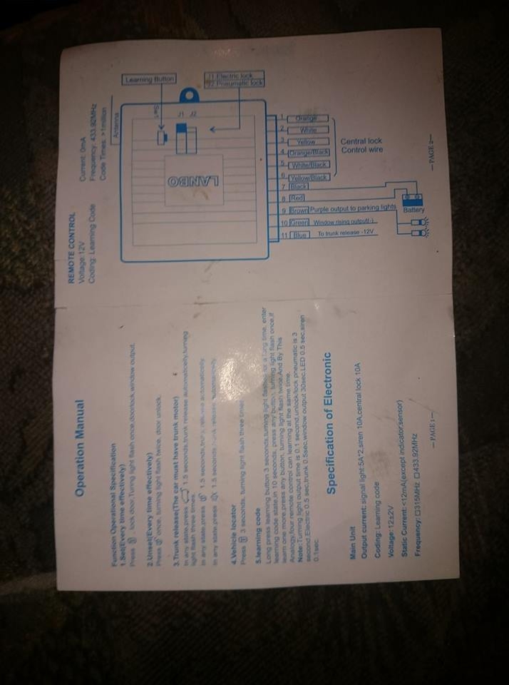

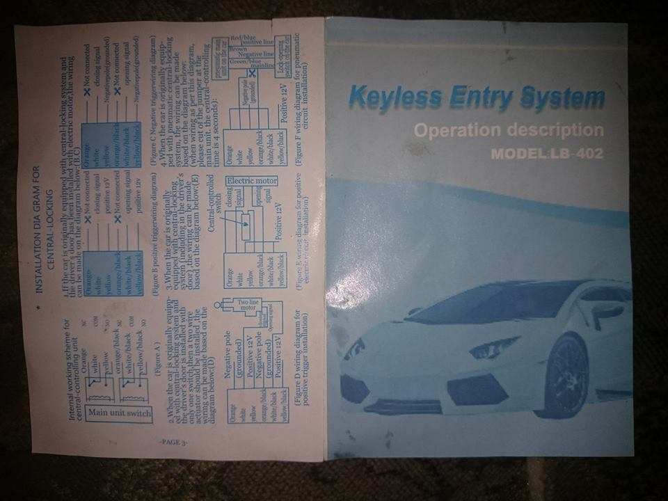

    Witajcie, piszę z pytaniem odnośnie montażu uniwersalnej centralki. Pododawałem siłowniki w drzwi i w klapę. I problem polega na tym że nie ma napięcia na kanale do otwierania bagażnika. Czy ktoś mógłby zajrzeć w te schematy i coś mi podpowiedzieć? Możliwe że centralka jest uszkodzona i nie daje napięcia na bagażnik?
    Kable podłączyłem tak -
    Biały i biały z czarnym do siłowników w drzwiach
    Pomarańczowy i pomarańczowy z czarnym do masy
    Żółty i żółty z czarnym do 12v
    Zostaje niebieski który po naciśnięciu pilota ma dać 12v lecz tak się nie dzieje.
    Podaje masę, nie plusa. Max. obciążenie 350mA czyli cewka przekaźnika do wysterowania siłownika klapy.

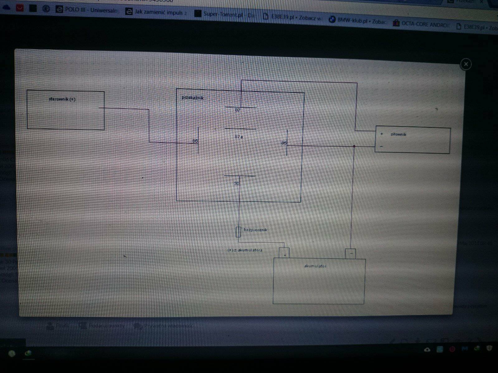

    kempes221
    Niestety podanie przekaźnika nic nie zmienia, cewka nie reaguje.

    milejow
    Iak podłączyłeś przekaźnik?
  • #7 16790120
    kempes221
    POLO III - Uniwersalny zamek centralny nie działa kanał bagażnika
    Tak tylko że masą
  • #8 16790239
    milejow
    Jeśli naciskasz i przytrzymujesz przycisk bagażnika i na kablu niebieskim nie pojawia się sygnał masy to uwaliłeś wyjście z centralki. Popatrz dokładnie bo to wyjście powinno być zabezpieczone bezpiecznikiem polimerowym.
