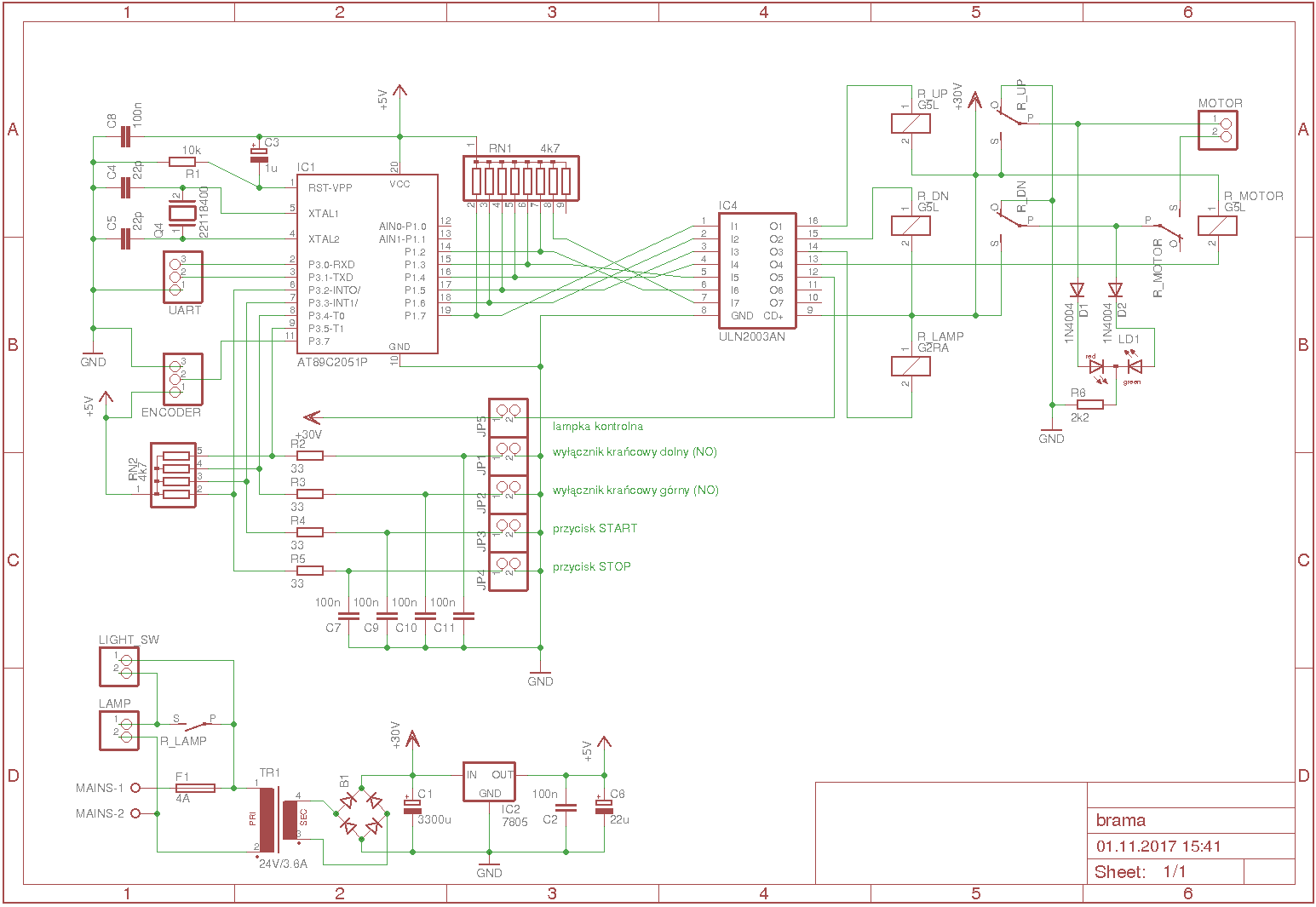

    Schemat:
    Sterownik bramy garażowej uchylnej
    Układ jest zbudowany wokół mikrokontrolera AT89C2051, który podczas spoczynku śpi (tryb IDLE) czekając na przerwanie zewnętrzne - od przycisku STOP albo START.
    Po otrzymaniu sygnału START włączana jest lampa 230V, przekaźnik obwodu silnika oraz przekaźnik odpowiedzialny za ruch bramy w odpowiednią stronę - w zależności od tego, która krańcówka jest akurat aktywna (górna -> jazda w dół, dolna -> jazda w górę). Jeśli żadna krańcówka nie jest aktywna, to jedziemy w stronę przeciwną niż ostatnio. Jeśli obie są jednocześnie aktywne (stan nienormalny), to nie uruchamiamy silnika w ogóle.
    Po uruchomieniu silnika procesor nie jest już usypiany, tylko najczęściej jak może sprawdza stan przeciwległej krańcówki, a także wejścia z czujnika Halla. W czasie ruchu silnika miga lampka kontrolna. Zatrzymanie ruchu sygnałem z krańcówki jest traktowane jako normalne i wtedy układ gasi lampkę, natomiast po zatrzymaniu silnika wskutek braku impulsów z czujnika Halla (lub przekroczenia maksymalnego czasu jazdy) lampka zostaje zaświecona, żeby zasygnalizować awarię krańcówki. Niezależnie od tego, włączenie silnika włącza też lampę 230V na ok. 3 minuty.
    Naciśnięcie przycisku START albo STOP podczas ruchu silnika zatrzymuje go.
    Naciśnięcie przycisku STOP podczas spoczynku gasi lampę 230V, jeśli była zaświecona, a zaświeca ją na 3 minuty, jeśli była zgaszona.
    Reakcja na naciśnięcie START albo STOP jest natychmiastowa, a następnie odbywa się debouncing z wykorzystaniem timera generującego przerwanie 28 i 1/8 raza na sekundę. Program czeka na puszczenie klawisza i potem jeszcze jeden cykl timera.
    Naciśnięcie START blokuje tylko START - nadal można zatrzymać silnik STOPem trzymając jeszcze START. Naciśnięcie STOP blokuje zaś oba przyciski. Blokada następuje przez zamaskowanie przerwania albo obu przerwań zewnętrznych. Blokada kończy się po puszczeniu wszystkich naciśniętych przycisków (po debouncingu).
    Timer wyznacza też minimalną częstotliwość impulsów z czujnika Halla. Jeśli w danym cyklu timera nie zmienił się stan wejścia z tego czujnika, to oznacza zablokowanie napędu i silnik jest wówczas zatrzymywany. Żeby silnik miał szansę ruszyć, sprawdzanie enkodera zaczyna się dopiero po debouncingu. W przypadku krótkiego impulsu (z odbiornika radiowego) daje to 2 cykle timera na rozruch. Aby umożliwić testy na sucho (bez podłączania silnika), zwarcie portu P3.0 z masą pomija sprawdzanie czujnika Halla.
    Dodatkowym zabezpieczeniem jest jeszcze maksymalny czas jazdy 27,3 s (3*256 cykli).
    Po zatrzymaniu silnika procesor znowu zaczyna wchodzić w stan IDLE, ale pozostaje aktywne przerwanie timera. Dopiero po odliczeniu czasu świecenia lampy 230V (182 s) timer nie jest ponownie włączany i procesor śpi aż do następnego naciśnięcia START albo STOP.

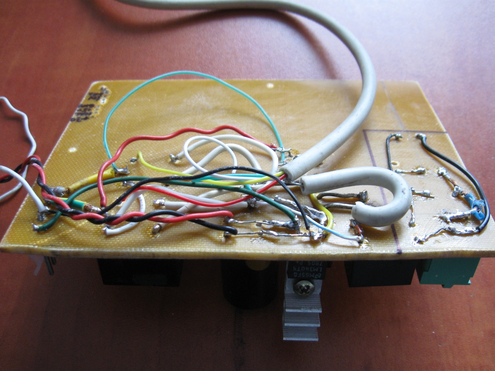

    Zdjęcia pokazują płytę główną (żółtą, o wymiarach takich jak oryginalna), oraz zieloną płytkę uniwersalną z właściwym sterownikiem. Wykonanie może nie powala, ale układ naprawdę działa :)

    Przydałby się jeszcze trzeci przekaźnik rozłączający obwód silnika przed jego zatrzymaniem. Silnik działa jak prądnica i jak wyłączasz go tym mostkiem przekaźnikowym, to powodujesz, że przez styki przekaźnika płynie prąd zwarcia silnika jako prądnicy, co może doprowadzać do szybszego zużycia szczotek i styków przekaźników.
    Druga sprawa - dla kwarcu 22Mhz warto sprawdzić ile prądu zużywa procesor i czy 78L05 się nie przegrzewa.
    Cenna uwaga, dzięki.
    Muszę poprawić schemat, tak naprawdę jest 7805 a nie 78L05, i jeszcze z małym radiatorem (widać na jednym zdjęciu). W teorii procesor bierze do 15 mA, a w trybie IDLE do 5 mA. 7805 jest lekko ciepły.

    Zamiast ULNa taniej by było zastosować pojedyncze tranzystory, szczególnie, że masz tylko 3 przekaźniki. Na krańcówkach zstosowałbym kondensatory redukujące efekt drgania styków i zabezpieczenie przeciw przepięciowe. Czy układ musi pracować z kwarcem aż 22MHz?
    A już zupełnie na marginesie: nie nazwałbym AT89C2051 nieśmiertelnym. Wręcz przeciwnie ;).
    Można bardziej łopatologicznie? Chodzi o kondensatory 100nF do masy na każdym wejściu? A to zabezpieczenie to diody Zenera 5,6V? Czy 1N4148 zaporowo? Czy jeszcze coś innego? (Transoptory?)
    Nie zastanawiałem się nad tym specjalnie, bo wydaje mi się, że prąd 5 mA pobierany przez procesor to nie jest duży problem. Przy wolniejszym taktowaniu krańcówki i enkoder byłyby rzadziej próbkowane.

    To możesz zastosować tu tranzystor STP40 bez drivera podłączony bramką przez rezystor około 50-100om bezpośrednio do procesora. Pamiętaj tylko o diodzie (tu może być nawet 1N5822) od drenu do plusa (zaporowo), bo obciążenie masz indukcyjne.

    Do nóg procka 6 i masa 7 i masa polutuj kondesatory elektrolityczne 10uF na min 16V, przestaną Ci zakłócenia dawać faszywe start-stopy, na pozostałe 2 krańcówki dałbym po 1uF, opóżnienie 4-5ms nie powinno mocno rozreglować krańcówek.
    Płynny start najprościej byłoby odpiąć masę od silnika i dac tam
    jakiegoś mosfeta mocy z diodą i snuberem, a jego bramkę sterować pwm-em z nogi procka przez układ mocy, albo scalak albo para komplementarna BC337-BC327 ale napięcie małe wiec mosfet musi być logic level. Ten enkoder też kiepsko podłączyłeś, trzeba było go podłączyć pod wejścia liczników T0 lub T1 i zliczać impulsy, wiedziałbyś gdzie jest brama i kiedy trzeba zwolnić, a w ogóle to brakuje tu eepromu aby to zapamiętać czyli inny procek byłby lepszy :)
    Tak własnie o takie kondensatory mi chodziło i o diody 1N4148.

    Odkąd założyłem dodatkowy przekaźnik rozwierający obwód silnika, o którym pisał kol. pawlik118, to brama zatrzymuje się całkiem łagodnie (wcześniej szarpało przy zatrzymaniu), na tyle że nie widzę potrzeby płynnego zmniejszania mocy przed zatrzymaniem. Zmieniony program najpierw wyłącza ten dodatkowy przekaźnik, a dopiero po przepełnieniu timera (~36ms później) przekaźnik określający kierunek ruchu.
    Przy ruszaniu jednak wciąż przydałby się płynny start, ale niestety nie mam pod ręką żadnego nadającego się do tego MOSFET-a. Układ, o którym piszą SylwekK i Marek_Ertew, wydaje się bardzo prosty, więc chyba jeszcze do tego wrócę.
    A jeśli chodzi o wzajemne zakłócanie się wejść, to wyeliminowały je 4 kondensatory 100nF między każde z 4 wejść (2 przyciski + 2 krańcówki) a masę. Burzy jeszcze nie było i przynajmniej na razie wydaje się to być wystarczająco dobre rozwiązanie.

    ULN2003 jest trafionym wyborem w stosunku do alternatywnego podejścia z tranzystorem. Mamy jeden układ na 7 przekaźników za 50gr, a tak mielibyśmy tranzystor, rezystory, diody i plątaninę przewodów z niejasnym podejściem do EMC.
