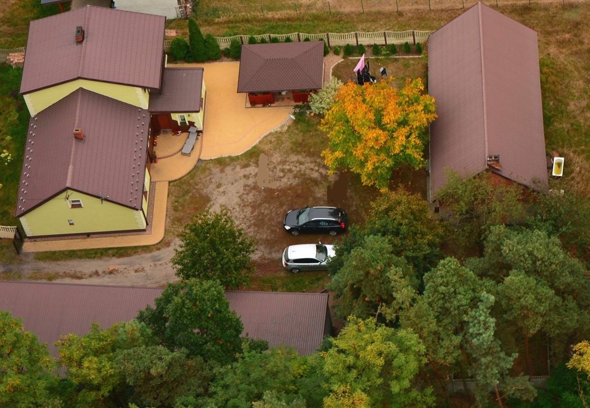

    Na początek myślę o 2/4 kamerach - zawsze to lepsze niż nic, no i zmieści się w moim funduszu. A z czasem można by ten system trochę rozbudować, chociaż myślałem ze 4 kamery starczą.
    Znalazłem zdjęcia z góry domu rodziców.
    Monitoring MAZi - Czy sprawdzi się do monitorowania domu ?Monitoring MAZi - Czy sprawdzi się do monitorowania domu ?
