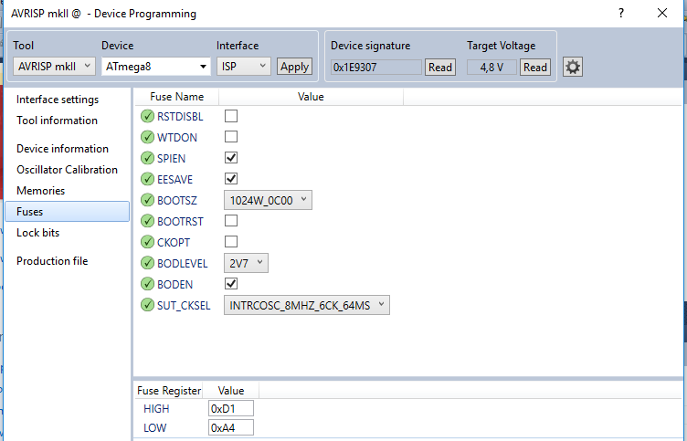

    Chciałem zaprogramować Atmegę 8 do AVT5399 (2-kanałowy multimetr panelowy). Program dostępny jest w internecie. Zwróciłem się z prośbą do AVT by przesłali mi ustawienia fusebitów. Dostałem od nich ustawienia, ale kilka jest trochę inaczej niż w moim programie, w którym programuję. Pomógłby mi ktoś, które ustawienia pozaznaczać w mkAVRCalculator?
    Załączam 3 screeny z moimi ustawieniami i jeden z tymi co dostałem od AVT.

    W okienku " Fusy właściwości" masz wszystko ok prócz :
    CKSEL = 0100 SUT = 10
    oraz
    boot flash section size ustaw na BOOTSZ = 00 ( defaul value )
