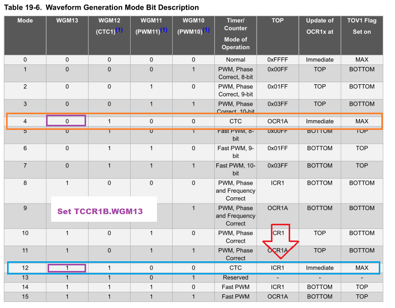

    tmf
    @niveasoft Dałem koledze szansę, aby zająć merytoryczne stanowisko i poprzeć swoją wypowiedź cytatem z noty. Poisałeś, żeby autor poczytał w instrukcji do procesora, a teraz piszesz o jakimś Bascomowym trybie CTC. Przykro mi, ale to kompletne bzdury. Jeszcze raz - procesor ma dwa niezależne kanały compare. Zdarzenie w jednym z nich nie ma żadnego wpływu na zdarzenia generowane przez drugi. Jeśli ustawimy ich wartość powyżej wartości top licznika, to oczywiście żadne zdarzenie nie zajdzie. Co jest oczywiste. Ale nie ma się to nijak do tego co napisałeś:
    niveasoft napisał:
    W Instrukcji do procesora przeczytasz że kiedy następuje CompareA to CompareB nie nastąpi nigdy jeśli ma wartość większą od CompareA... chcesz żeby zmieniał stan przy CompareA to inaczej skonfiguruj ;)
  • #6 16793290
  • #7 16793312
    tmf
    Nie, nie napisałeś tego. Dopiero teraz to napisałeś. W dodatku wykorzystanie CTC do generowania dwóch zsynchronizowanych przebiegów, mających jak sądzę różnić się wypełnieniem jest raczje kiepskim pomysłem. Nie wypowiadam się, czy autor w ogle używa CTC czy trybu podstawowego licznika, bo Bascomowe zaklęcia zostawiam magikom.
  • #8 16793448
  • #9 16793822
    tmf
    @niveasoft Nigdzie nie piętnuję Bascoma i nigdzie w moim poście nie napisałem, że nateży to zrobić w C. Gdybyś widział wszystkie działania moderacyjne na tym temacie to zauważyłbyś nawet, że kilka postów o wyższości jednego nad drugim wyrzuciłem do kosza, jako bez związku z tematem.
    Piszę tylko o tym, że twoja skrótowa wypowiedź mogła być co najmniej myląca. A ponieważ nie znam Bascoma, więc nie wypowiadam się w jakim trybie pracuje ten timer, ale na oko (może się mylę) nie jest to tryb CTC.

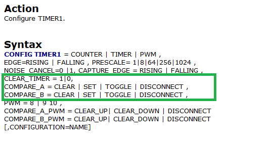

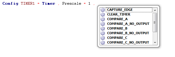

    czajnik01
    Bascom mimo, że uważany za narzędzie nieprofesjonalne nie jest taki zły. Pisze w nim programy po kilkanaście.. kilkadziesiąt tysięcy linii kodu i jestem ogólnie zadowolony. Za niewielkie pieniądze mamy narzędzie do pracy ze wsparciem. Tam gdzie nie domaga wstawiam asm i do przodu...
    Zamysłem moim było generowanie na pinach OC1A i OC1B przebiegów konkretnej częstotliwości o wypełnieniu 50% nie PWM. Opisywanym smaczkiem jest to że ważne jest aby te przebiegi były identyczne (czytaj zgodne w fazie czyli jak na Jedym jedynka to na drugim też jedynka)
    Z tego wynika że:
    - Praca w trybie Timer (config = timer )
    - Praca w trybie Compare Toggle (compare = toggle)
    - Praca w trybie CTC (clear_timer = 1)
    Jak ktoś słusznie zauważył w składni bascoma jest wpisany config nie na timer a na counter. Jest to składnia przepisana z helpu bascoma. Przetestowałem również składnię:
    Kod: VB.net
    Zaloguj się, aby zobaczyć kod
    I generalnie niewiele to zmienia. Obydwie składnie działają tak samo. Czyli obydwie generują przebieg o identycznej częstotliwości ale losowym początku.
